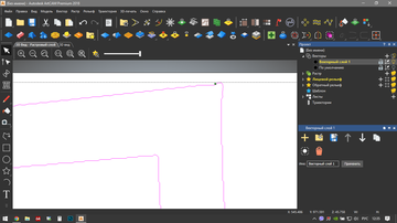

Доброго времени суток, подскажите можно как-то исправить такую проблему? Создаю границу вокруг рельефа и она получается не ровная. Можно как-то исправить это?https://upforme.ru/uploads/0009/00/75/54195/t226738.png
только если вручную построить.
ArtCam - программа векторно-растровая -вот он по пикселям и строит границу.
""Небо в алмазах появляется только после качественного удара о землю"
                                                  Астрологическая поправка Авиценны"
                                                                                            А. Белянин
Увеличить разрешение модели.
