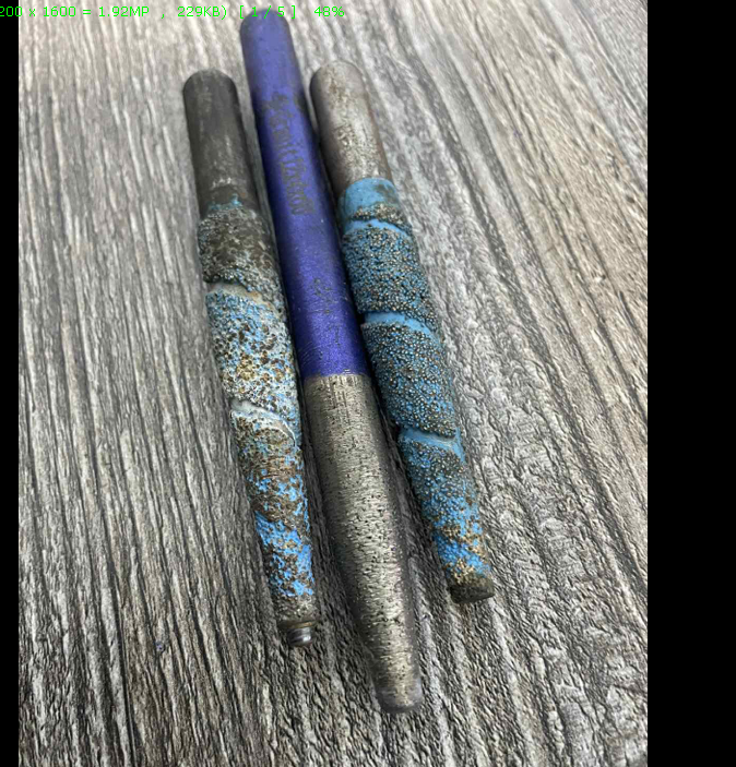

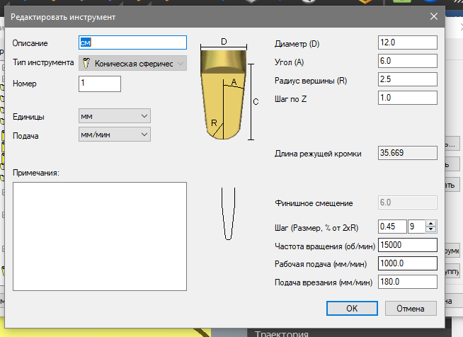

Доброго времени суток, столкнулся с такой проблемой. Когда работаю с 3D обработкой рельефа у меня сгорают чистовые конические фрезы. Я думаю проблема в настройке фрезы, но сколько я не искал точной информации я не нашел. Как правильно нужно настроить фрезы в АРТ КАМЕ чтобы не сталкиваться с такой проблемой? Работаю в основном по граниту (габбро). Настройки фрез были сделаны еще до меня, и как мне сказали раньше все было в порядке. По моему наблюдению они сгорают когда опускаются по Z, если есть какое-то глубокое место, то она опускается и сгорает, при работе с небольшими рельефами такой проблемы нет. Подскажите пожалуйста как решить эту проблему? Прикрепил фото фрез которыми работаю и настройки в АРТ КАМЕ.

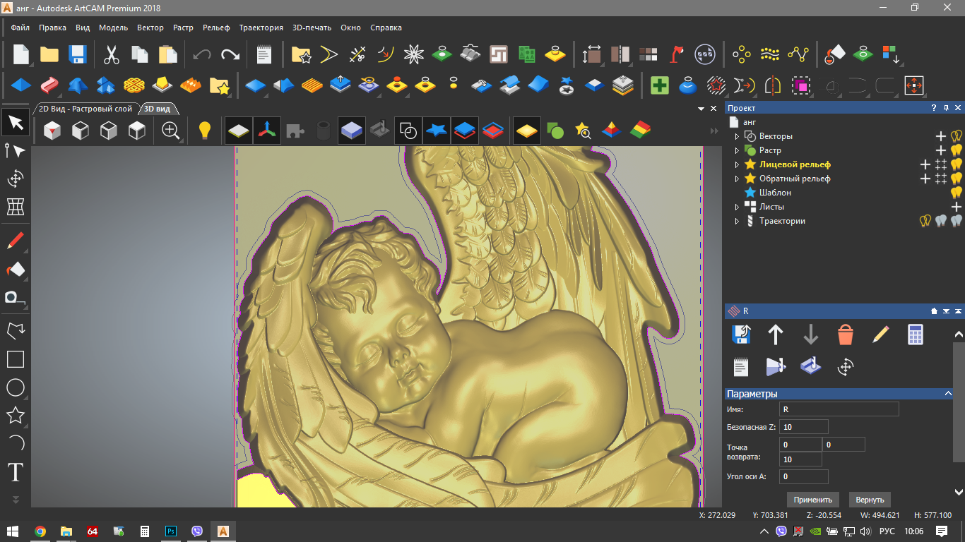

Я думаю проблема не в этом, потому что как видно уклон здесь есть, может все же как-то поиграть с настройками фрезы? Есть какие-то еще мысли?
https://upforme.ru/uploads/0009/00/75/54195/t405668.png
как вариант слишком высокие обороты шпинделя примерно 8000-9000поставь.. и наблюдай и слушай..))
Через тернии к звездам!
/Per aspera ad Astra/
Однозначно виновато отсутствие уклона. Ещё можно посмотреть обороты. Для габбро-диабаз при шпинделе в 24000 нужны обороты 12-15 тысяч, скорость резания 15-30 мм\сек, скорость врезания раза в три, а то и в пять меньше, шаг 0.2-0.3 мм. При малооборотистом шпинделе можно сделать 8-9 тысяч .
Фрезерую по камню уже лет 12, шо могу сказать - скорости подачи нормальная, скорость врезания тоже норм, а вот скорость шпинделя многовато. Нужно, примерно, 8000-10000, иначе плохо вымывается фреза от мульки, соответственно она не режет.
Но и это не критично, по картинке видно, где у вас не получается - вектор, именно в нём косяк. Если сделать правильно вектор, фреза лететь не будет. Если же вы не понимаете как его исправить, то сделайте черновую обработку. Или напишите мне на ватсап я подскажу 89284408012 Дмитрий
