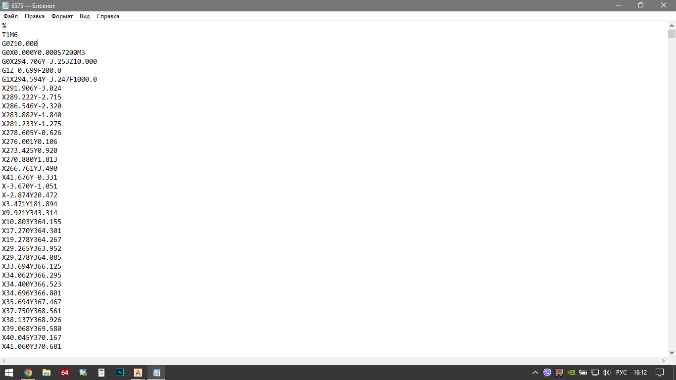

Слетел арткам и слетели все настройки, можно как-то узнать в каком формате сохранять? У меня есть файлы траектории, нужно узнать в каком формате они сохранялись. Помогите пожалуйста
Отредактировано pochemu (20-09-2024 16:12:52)
https://upforme.ru/uploads/0009/00/75/54195/t828056.png работаю в ncstudio. формат файла .cnc
но в арткаме таких форматов куча и я не понимаю какой именно нужен
Отредактировано pochemu (20-09-2024 16:14:10)
Перевести3
Mach2mm(*cnc)
