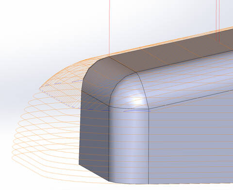

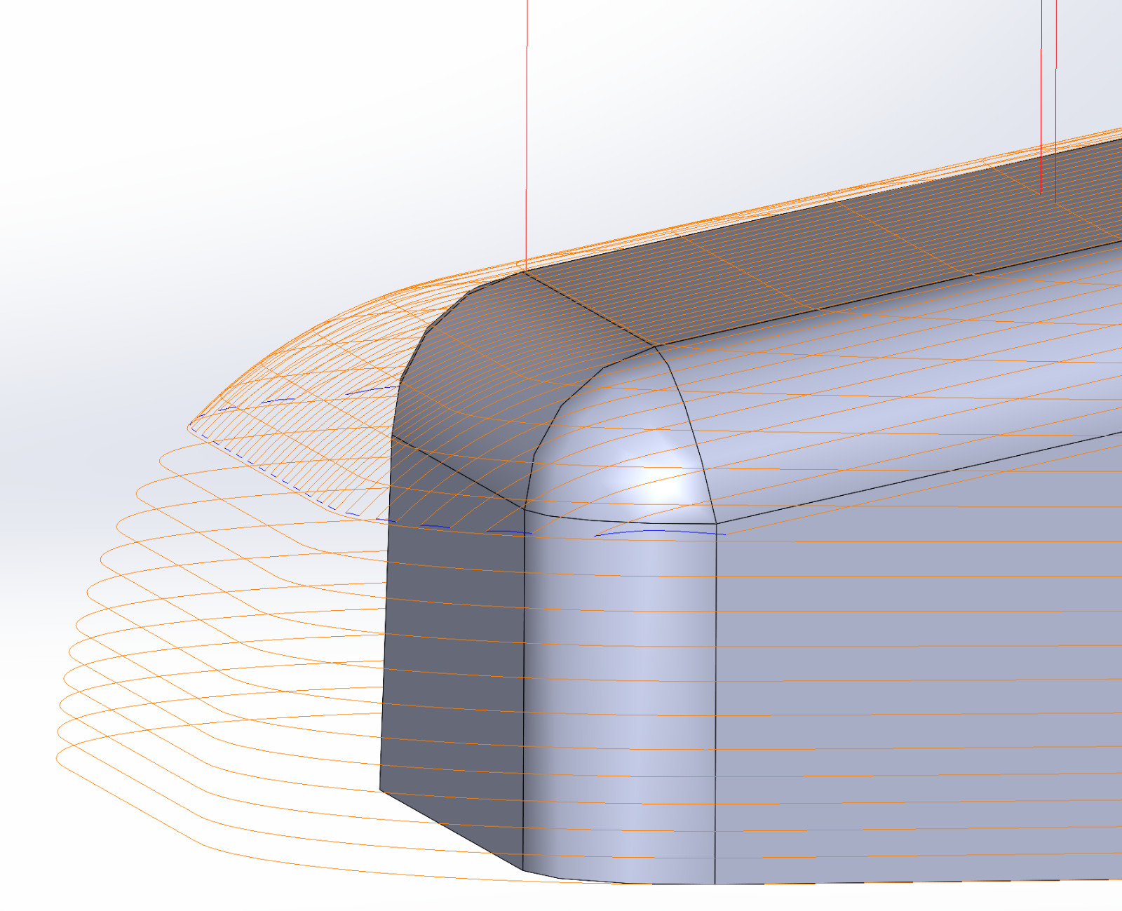

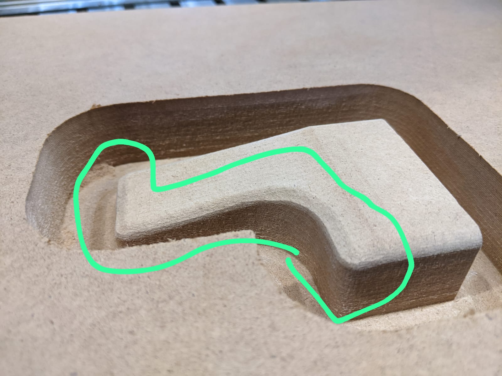

Появилась проблема потери высоты, при линейном фрезеровании, по оси Z. Проходы в плоскостях и при постоянной Z получаются в норме.
После прохода сферической фрезой большого уклона по ватерлинии (const_z), идет линейное фрезерование на пологом уклоне и оно сьедает скругление от предыдущей ватерлинии. Хотя на уп все в порядке.
Проблема исправляется, если перед чистовой фрезеровкой сферическими фрезами вернуть ось Z в дом. Но понятно что это костыль и так быть не должно.
Фрезеруем мдф на станке Filato Optima, G-code пишем в SolidCam, фрезеруем без жертвенного слоя. Официалы гарантийщики не могут дать ответ по этой проблеме. Уже заменили винт ШВП оси, заметили люфт опоре верхнего подшипника. Механику исправили по рекомендациям, но проблема не исчезла. Грешу на двигатель оси или на драйвер.
