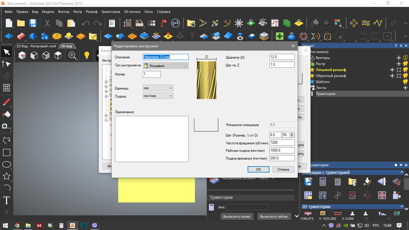

Здравствуйте, помогите пожалуйста настроить черновую фрезу для резки камня. Фрезы которые у меня есть в арткам они скалывают камень и очень сильно шумят. Как можно исправить эти проблемы? Фреза которой режу скинул скрин нижеhttps://upforme.ru/uploads/0009/00/75/54195/t762766.png
эта фреза не для камня

По большому счету без разницы, какая фреза выбрана в базе арткама. ГЛАВНОЕ ее геометрические параметры и режимы резания. Все это легко исправить на необходимые.
Значит есть очень простая вещь. Ваши фрезы не соответствуют присутствующим в базе арткама параметрам фрез. Выход- править или создать свою базу инструмента, исходя из фрез в наличии. Там нет ничего страшного и непонятного. ГЛАВНОЕ вы сами должны разобраться с режимами резания для вашего материала, вашего станка и ваших фрез. И здесь совет со стороны или рекомендации с сайтов - лишь только совет. Не более. Отправная точка. Далее ваш подбор режимов, который лежит в диапазоне +/- километр от рекомендованного.

А есть какие-то шаблоны параметров? Откуда брать эти цифры? К примеру частота вращения, рабочая подача и тд? Есть какие-то может таблицы или что-то в этом роде?
Вы можете на этом форуме найти раздел по работе с камнем и почитать нужное.
Можете пройтись поиском по сети. Пример поисковой фразы - режимы резания при фрезеровании камня.
На выдаче результата будьте внимательны, особенно с подачами. Не заблудитесь в мм/сек, мм/мин, м/мин.
В общем все сами.
Иначе вот мои параметры 18000 об/мин. 40 - 85 мм/сек. шаг 0,1мм. НО... это все для 3Д обработки искусственного камня. Глубина рельефа до 10мм. Спиральной двухзаходной конусной сферической фрезой. При изготовлении литьевых форм для силиконовых рыболовных приманок. Все это для нашего станка, наших фрез, нашей аспирации....
Помогло? Или ввел в заблуждение?
Очень многое зависит от того какой камень Вы обрабатываете. Например мрамор. Его твёрдость 2-4 единицы по шкале Мооса. Этот камень и ему подобные можно обрабатавать обычным твёрдосплавом. А вот например гранит имеет твёрдость 6-7 единиц и твёрдосплав с ним уже не справится. Нужны алмазные фрезы, которые довольно-таки разнообразны (напылённые, спечённые, поликристаллические) Чем твёрже камень, тем меньше обороты. Я, например мрамор обрабатываю на 15-18 тысячах, а гранит на 9-12.000 об/сек. Обороты ещё зависят от рабочего диаметра фрезы. Скорость резания и врезания тоже разная для разных материалов.
