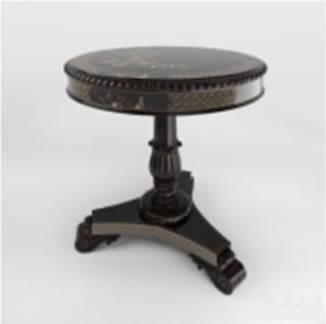

https://upforme.ru/uploads/0009/00/75/23675/468043.jpg
добрый день всем мастеровым, вопрос такой, имеем такое задание( столик кофейный) вопросов в сущности два, как правильно (операционно) изготовить нижнюю опору ( в виде каннелюра) и как правильно вырезать край на столешке, в виде канатной обвязке, в распоряжении 3-х осевой станок, поле позволяет, дайте совет , кто как видит очерёдность построения УП.
Если бы у меня был только один стандартный 3х осевой с одним шпинделем - я бы от такого заказа отказался ).
А по сути - нижние 3 лапы - на 4х осевом, плоскую толстую основу - на 3х осевом, серединку - на 4х осевом, или на токарном ЧПУ, если нет резьбы (изображение мутное - не видно)
Гнутые или круглые царги и торцы столешниц с косичками всякими - на вот таком...
Или полиуретан разогрейте в микроволновке и наклейте.
Работы на один день, по готовой 3д модели из подготовленных заготовок.
Упростите под свои возможности. Без всяких косичек и резьбы.

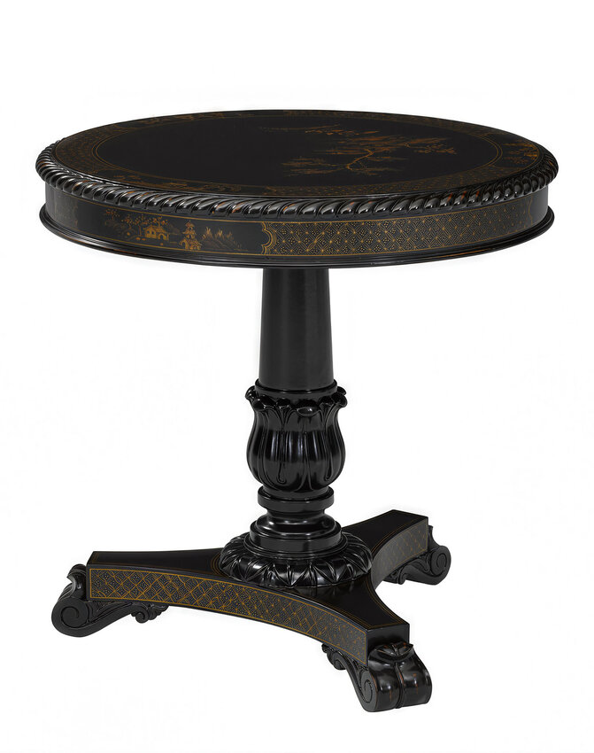

https://upforme.ru/uploads/0009/00/75/23675/522912.jpg
вот с другого форума парень скинул такой же стол, фото болиее точное

1. Разбейте на части. Потом склейка. Заранее сделайте центрирующие отверстия, и например на трубу или шпильку соберите в целое.
2. Сделайте верхнюю крышку с полу косичкой по краю. Подклейте вторую часть. Юбку стола согните из полосы фанеры с пропилами. Либо гнутоклеенная конструкция.
Все упирается в целесообразность. Необходимость действительно это делать на трех осях без поворотки. И ценообразование (шуганите клиента ценой). Но тут момент- вдруг не испугается....
