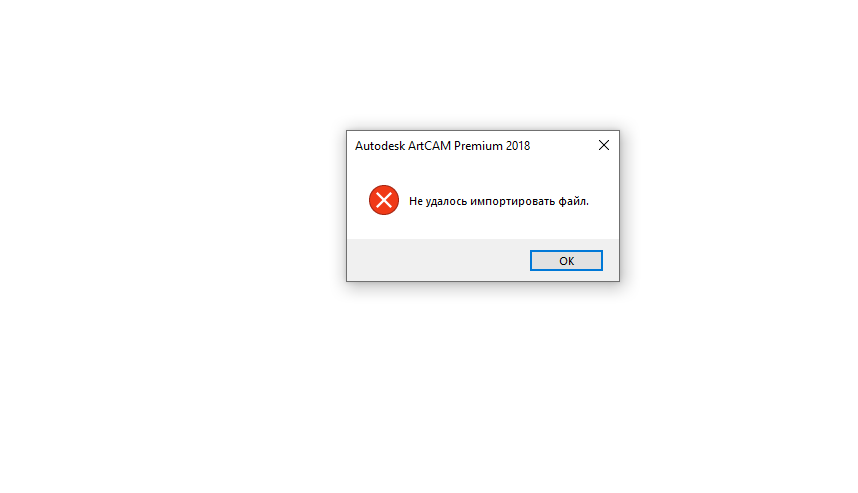

всем привет
Artcam 2018 ошибка "не удалось импортировать файл",как бороться:?
https://upforme.ru/uploads/0009/00/75/53646/t146767.png

Добрый день. У меня такая же проблема как и у автора темы.
Создаю файл в Корел, экспортирую в DXF, пытаюсь открыть в Арткам - пишет "не удалось импортировать файл". Кроме этого Арткам пишет "Exchenge doesnt appear to be working.Please reinstall ArtCAM and ensure exchenge is selected on the components page" (Обмен похоже не работает, переустановите пожалуйста Арткам и убедитесь, что на странице компонентов выбран обмен). Переустанавливал Арткам - при переустановке не увидел никакой страницы компонентов и никакого обмена. После переустановки ничего не поменялось.
Как справиться с этой проблемой?
Пост написан 05-03-2024 22:19:16
Найдите в установочных файлах (или скачайте) Autodesk_Manufacturing_Data_Exchange_Utility и установите заново. Необязательно весь арткам переустанавливать. Наверно ещё способ лечения должен совпадать с арткамом, не помню, но приходилось однажды переустанавливать.
