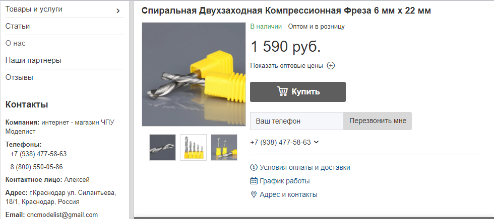

Спасибо за ответы. Алмазные фрезы дорогие, не выделит наша фирма такую сумму. Думаю заказать что-то из этого:
https://aliexpress.ru/item/400092734505 … 75cedeWH6a
https://www.multicut.ru/catalog/instrum … hney-i-ni/
https://admart.kz/p12418359-freza-3a2flx617.html
https://admart.kz/p42817770-freza-a2flx617.html
https://upforme.ru/uploads/0009/00/75/51570/t874485.png
вот еще. ссылка почему-то нормально не копируется
Алмаз стоит где-то 5-6к, ваша компрессионная стоит 1,6к. Вот только алмаз минимум раз в 20 дольше ходит.
Лично мне алмазной фрезы хватает на год, но правда у меня не сильно большие объёмы. Это уже давно доказанный факт, что алмаз экономичнее на МДФ/ЛДСП, чем твердосплав, главное тут чтоб у оператора были прямые руки - алмаз боится падений, легко скалывается.
