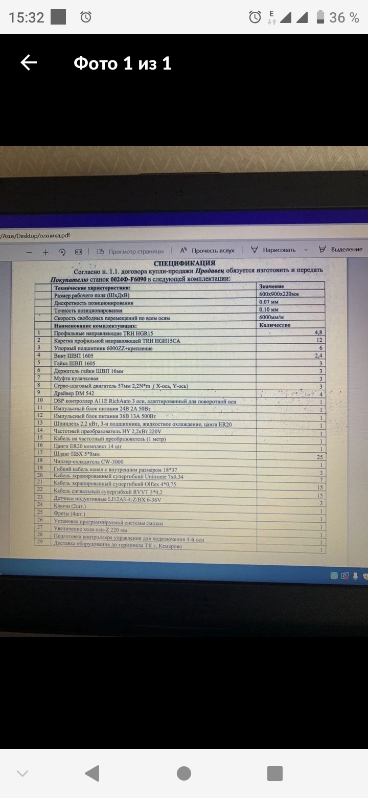

А зачем 1605 на осях ХУ, почему не 1610?
Рама надеюсь чугунная будет, для таких скоростей, да на 1605?
Адаптированный под поворотную ось - это как, с подменной осью и блокировкой палкой Х?
Почему сразу не 4х осевой контроллер? Ну вдруг ПоверМилл решите освоить

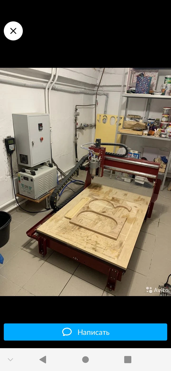

Вот такие фото просят 280000
а какие размеры рабочего поля?

Поделиться725-09-2021 07:01:11
1е фото внимательно смотрите, 600*900
Поделиться825-09-2021 07:16:35
нет. есть в пульте поддержка полной 4й оси
если установят контроллер (пункт 28) то пульт с ним будет работать
