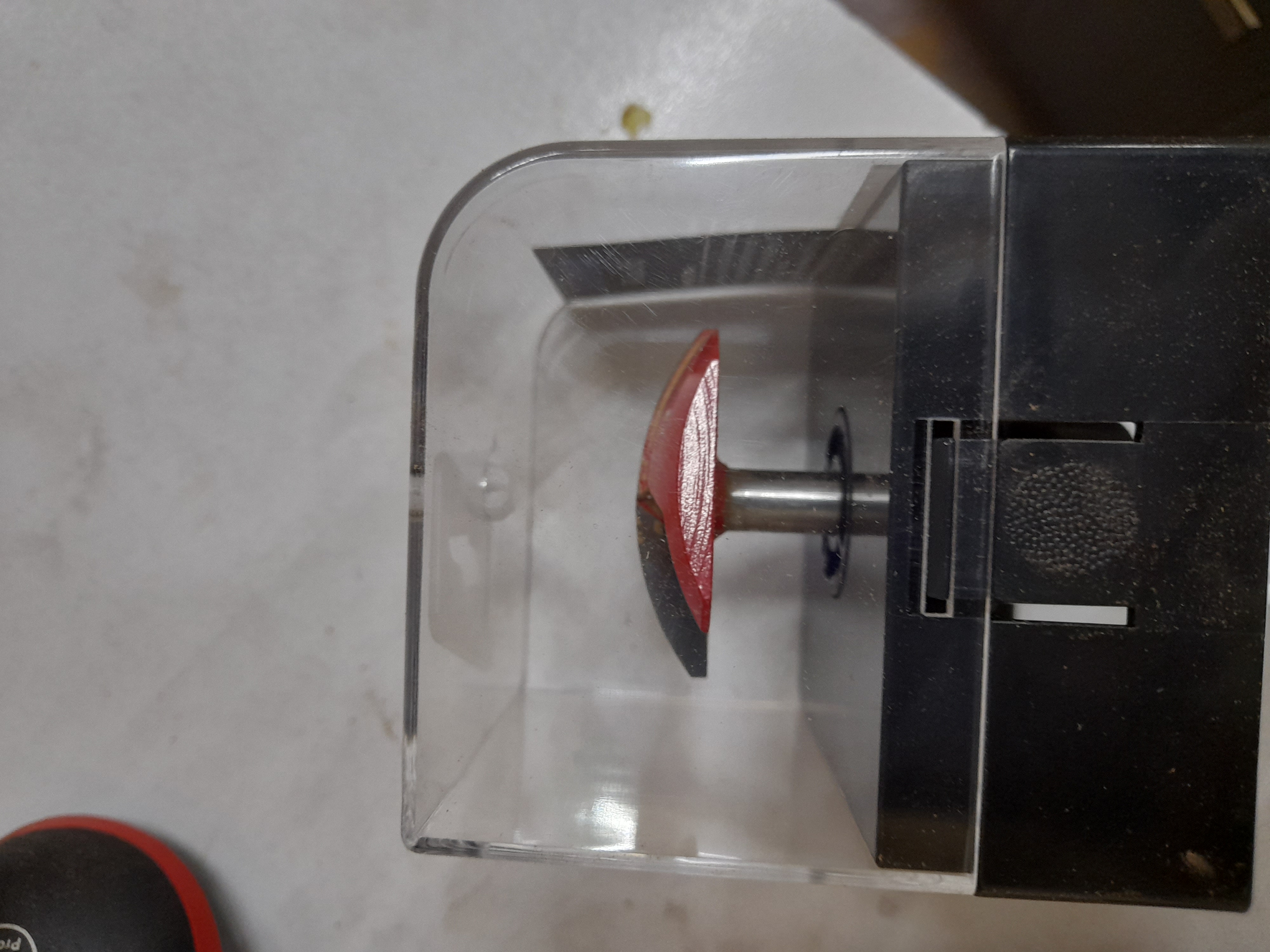

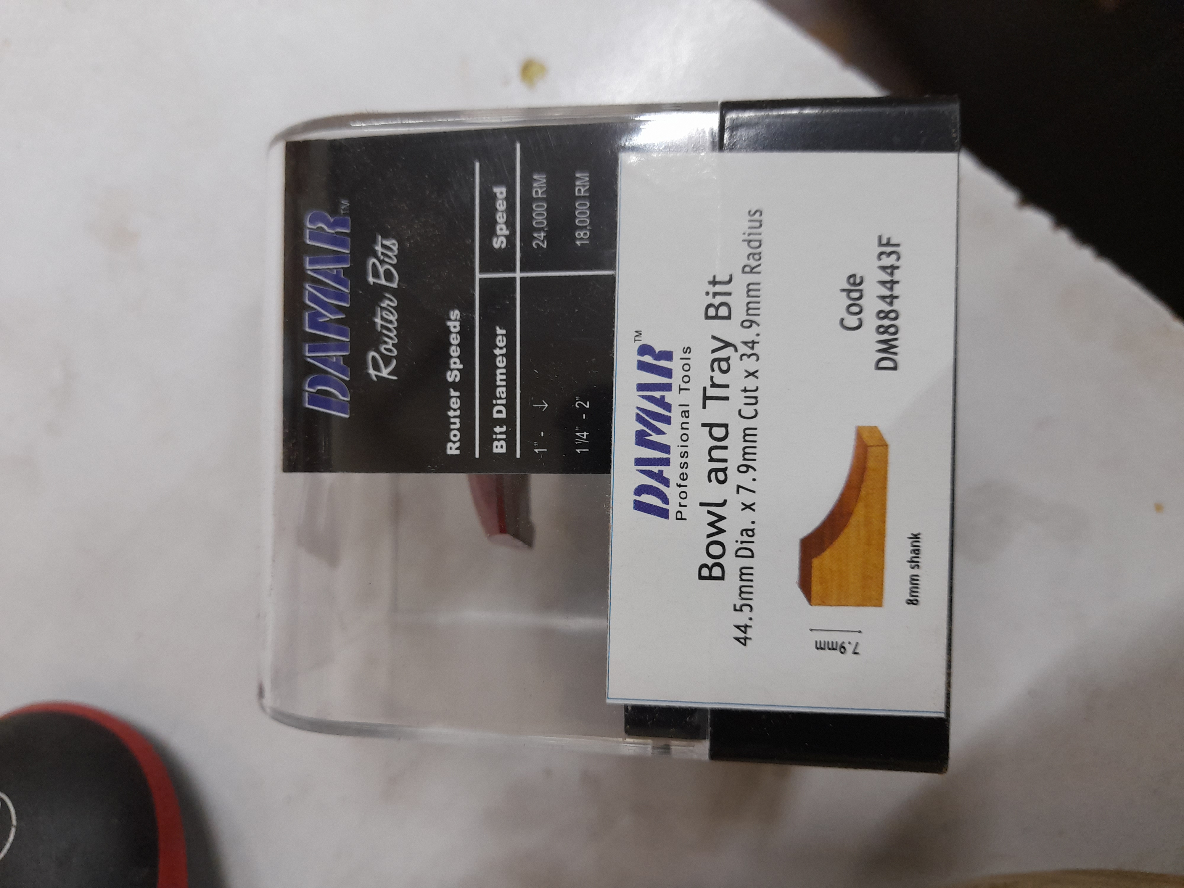

Имеется такая фреза.
Bowl and Tray Bit
44.5 mm Dia. x 7.9 mm Cut x 34.9 mm Radius.
Хочу сделать миску с пологим склоном внутри. Толщина материала 38 мм. Планируемая глубина посуды 30 мм. Диаметр разный. От 25 см до минимально возможного.
Какие есть идеи по написанию УП? Чтобы поменьше было ступеней и дополнительных обработок?

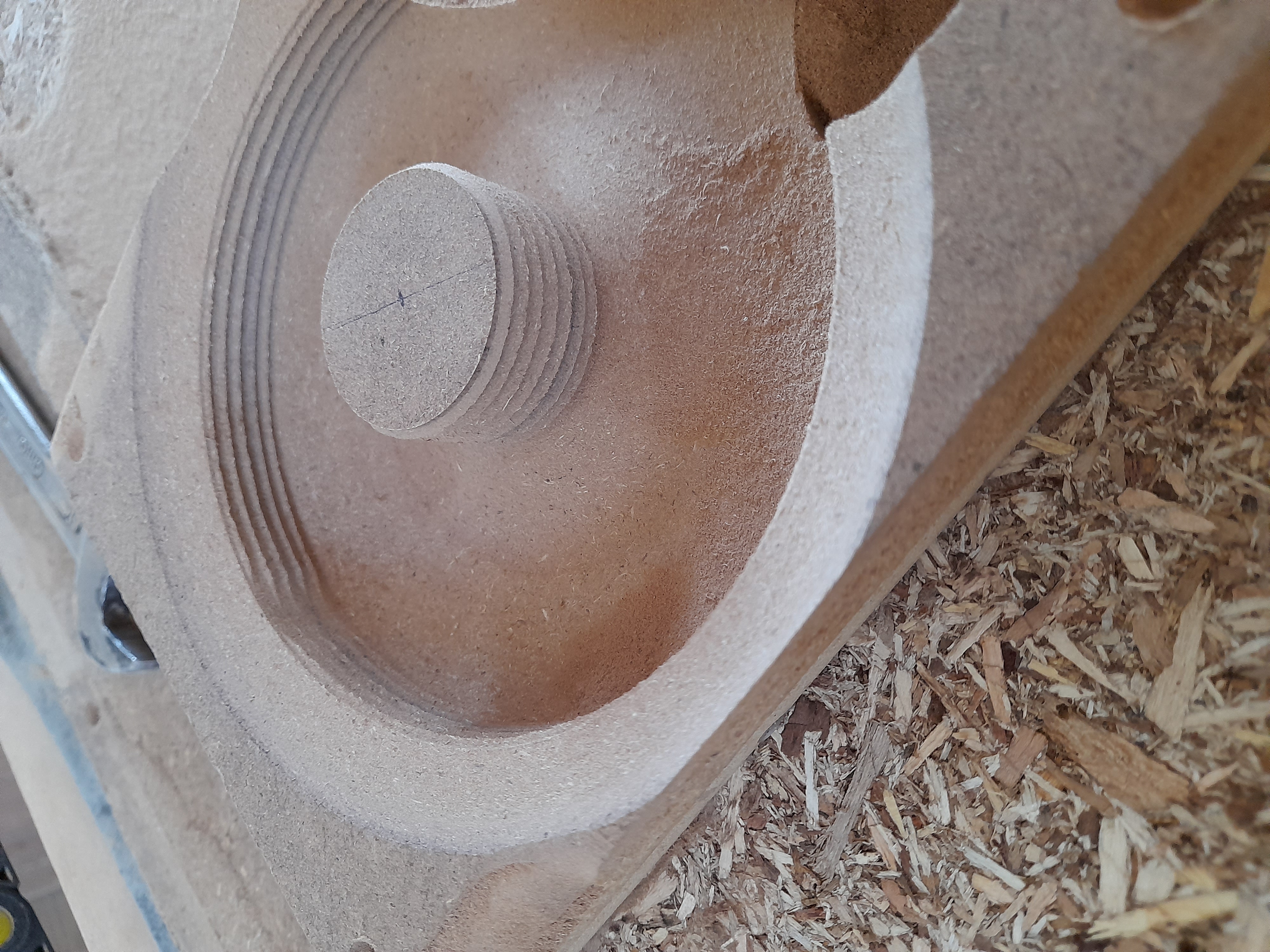

В том-то и дело, что фреза - не полный шар. У неё диаметр 44,5 мм, а радиус скрепления 34,9 мм. Поэтому по вектору до нужной глубины получается даже не ровная стенка, а зубчики.  На фото видно, я просто по вектору прошла прямо вниз.https://upforme.ru/uploads/0009/00/75/51111/t737212.jpg
Шаг большой, вот и зубчики.
Вы имитацию УП делаете?
Да, имитацию я делаю. Но этих зубчиков имитация не показывает, так как записать правильно эту фрезу в базу АртКам неполучается. Как круглую база её не принимает. Я пока записала как прямую концевую.
Большой шаг по чём? По оси Z? 2 мм - это много?
нестанлартные фрезы прописываются как "профильные"
рисуете срез - ПРАВУЮ половину фрезы (Radius) и выбираете в базе - создать профиль - Cam сам сделает остальное
и уже имитация будет корректнее

В арткаме при создании инструмента выберите тип - выступающий фасонный 2. В нем задайте параметры вашей фрезы. При создании УП попробуйте стратегию 3D смещение. Должно все нормально получится...
