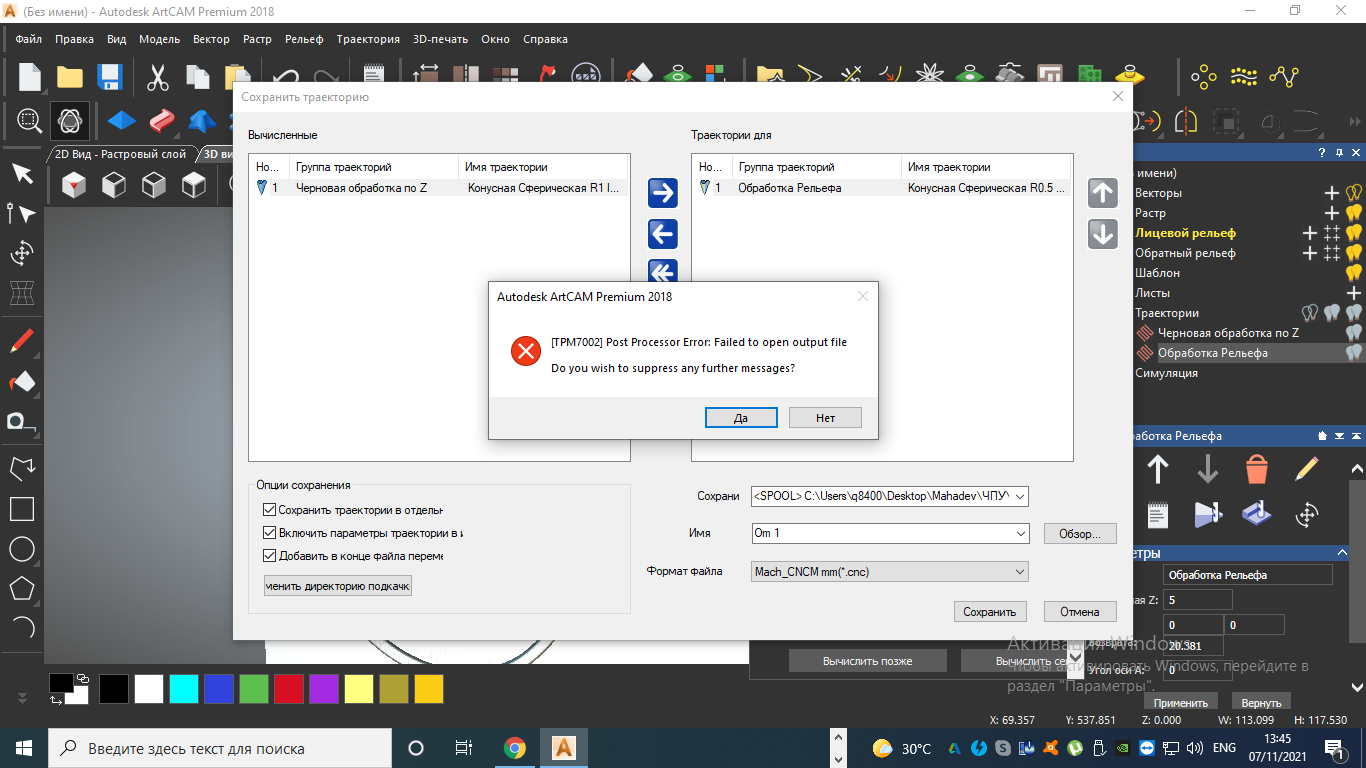

Уважаемые ЧПУшники, столкнулся с такой проблемой - при попытке сохранить траэкторию обработки в Artcam 2018 выскакивает такое вот сообщение:https://upforme.ru/uploads/0009/00/75/51064/t585305.png
Подскажите пожалуйста в чем может быть причина и как ее воможно решить?

Для начала прочитать сообщение. Затем заглянуть в папку \postp, в поисках искомого ПП.

Ну допустим прочел "не удалось открыть входной файл", причина для меня так и не ясна. В папку postp закинул ПП который шел на флешке в придачу к станку. На ситуацию это икак не повлияло. Станок приобрел чуть более недели назад, изучаю тему ЧПУ не многим дольше, так что по теме пока сильно плаваю. Мне бы объяснение как для максимального чайника по возможности :)
Арткам не может прочитать файл ПП. Для эксперимента попробуйте другой (лучше заведомо рабочий).
В конце концов, выберите просто G-код для пробы
выходной
попробуй "почистить" путь к УП - убрать русские буквы
