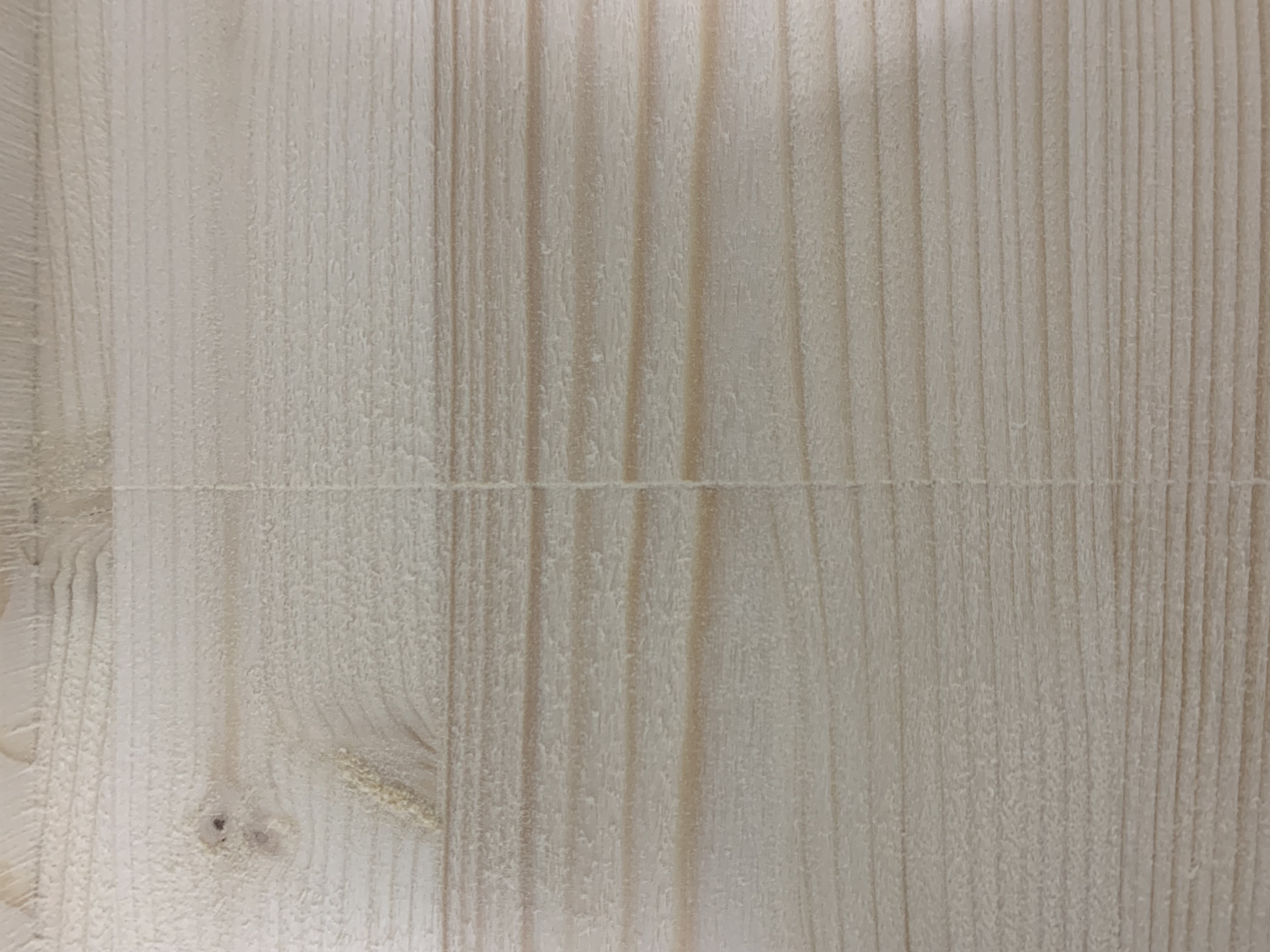

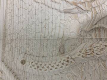

ставлю на пауза станок во время обработки рельефа, выключаю шпиндель, ухожу на два-три часа. возвращаюсь все это дело запускаю. но вот в месте остановки получается полоска. что нужно сделать чтобы этого избежать?
Спать на работе - грех, не для того вам дан безлимитный Интернет!
https://upforme.ru/uploads/0009/00/75/50981/t777741.jpg
https://upforme.ru/uploads/0009/00/75/50981/t238225.jpg
вот фото как получается из-за остановки на паузу

А с другого ракурса нет фото, такое впечатление, что работаете с сырым материалом, особенно это заметно на 2м фото
Думаю, что станок не виноват. Это дерево гуляет от влажности и зонального снятия напряжений при выборке

а какое именно дерево можете порекомендовать чтобы этого на происходило. дело в том что я живу в городе Сочи и влажности у нас тут в воздухе хватает с головой из-за моря. эта заготовка была из сосны камерной сушки. может попробовать какие то более твердые породы древесины?

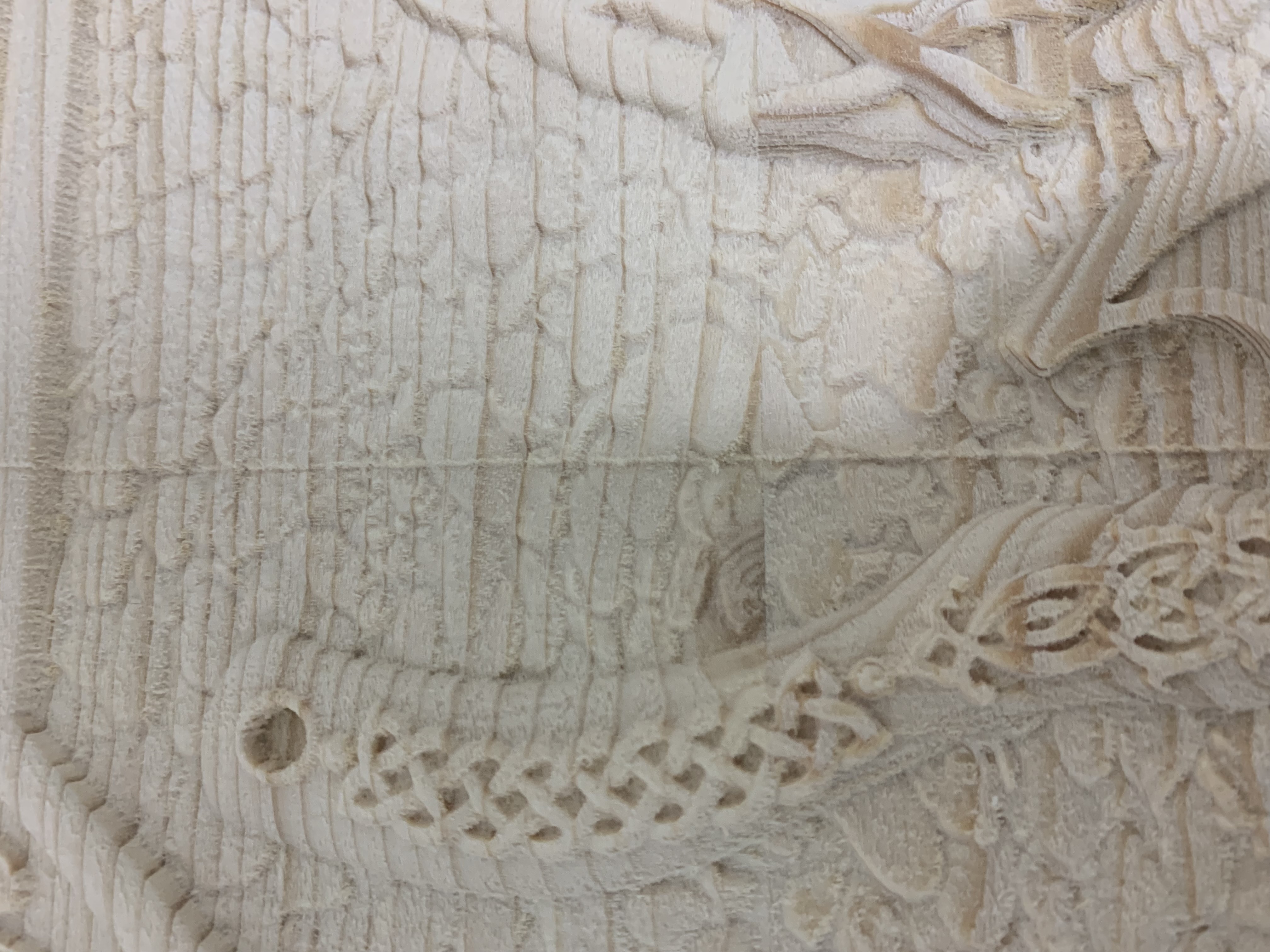

https://i.imgur.com/buDU5cLm.jpg https://i.imgur.com/ZMPPGpsm.jpg
Над луной идет косичка/багет. На нем почти по центру.
да полоску видно. меньше чем у меня но всетаки видно. попробую из другого сорта древесины сделать. уже пробовал на гипсе. на нем такого нет

нет ступенька получается именно в месте остановки фрезы.
