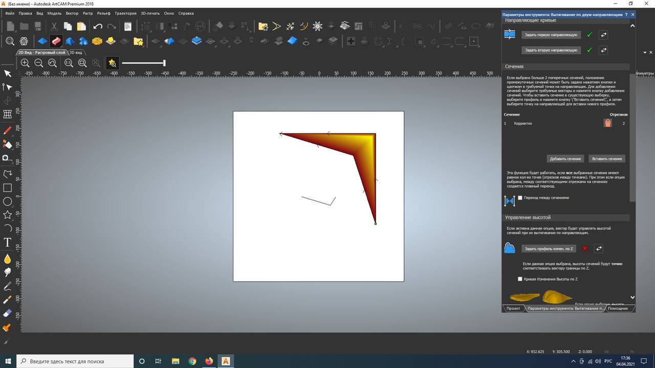

Доброго времени суток всем гуру данного сайта . В чем собственно вопрос . Начальник дал задачу зделать двери по фото. И так как до етого не приходилось сталкиваться с данной функцией арткама , начал осваивать . И вродь как начал понимать. И какие то простенькие вытягивания получались . Но вот в данной конкретной двери ничерта не выходит . Не могу понять что я делаю не так . Собственно фото прикреплю ниже .Нужно зделать наклонную ферзеровку от Короткого вектора до диннкого . И чтоб высота менялась по дленне от 0 до -5 по Z. Ну как то так ето если в двух словах . Прикреплю фото что у меня получаеться и фото  двери . Что должно получиться .Интересует именно как зделать наклонную большую плоскость. Как зделать верхнуюю часть етого я придумал. Фрезеровка канавок , взял конусную фрезу 135 диаметром и зделал и там вродь как выходит . Вообщем буду очень признателен за какие либо советы . Надеюсь на вас )))https://i.imgur.com/mjkMqCAm.png

Поможем , и без Христа, Вы только повнятнее задачу поставте

Дайте сечение\ профиль. Тогда и можно решить  - векторами или рельеф строить.

Перевести5
На исходнике границы фрезеровки чертим сами. Тут как бы не возникли вопросы.
Вот галочка откуда берется? Как ее строить? К какой части сечения она относиться?
Правая ее часть- это угол от V фрезы. А вот левая часть
https://i.imgur.com/BPgljBzm.jpg
Огромнейшее спасибо  всем кто ответил . Я правда очень признателен. Щас уже буду пробовать сам )
Правая и верхняя v гравер 90 градусов. Левая и нижняя - ЗD фрезеровка.
Проще думаю всё ЗD сделать.
