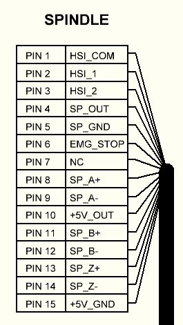

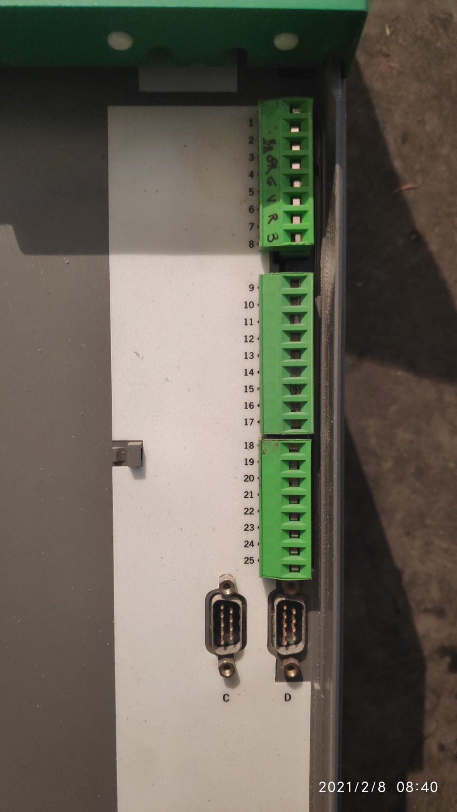

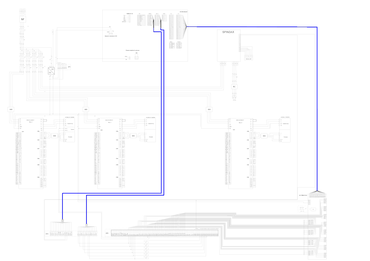

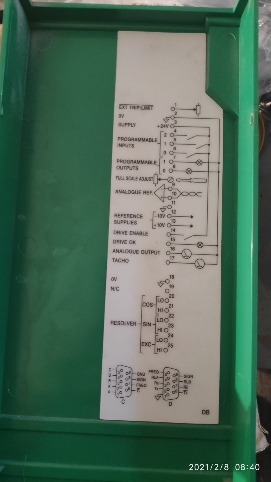

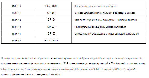

Помогите подключить частотник SPINDAX-HB-750 к панеле NC300-MI ко входу шпинделя пожалуйста! (По сигналам). С резольвером я уже разобрался. почта моя victor2703@ukr.net. кому нужно сбросить инфу подробно, напишите на почту мне, а то тут не разберусь как фото и доки загрузить.
