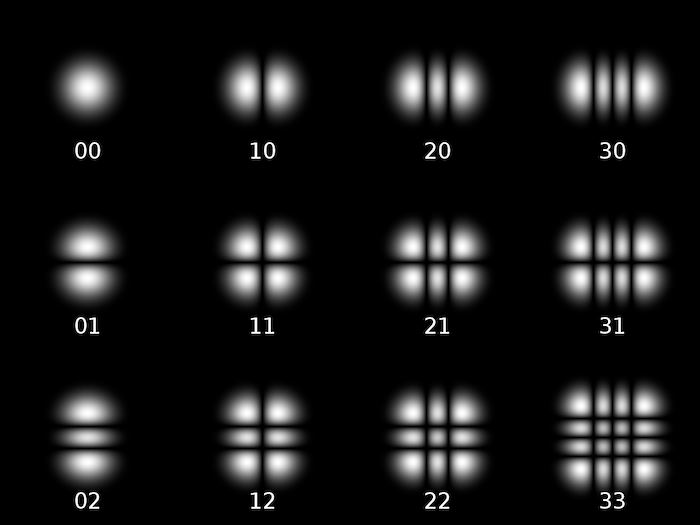

В сторону моды луча, например 10
Но при гравировке всё отлично получается

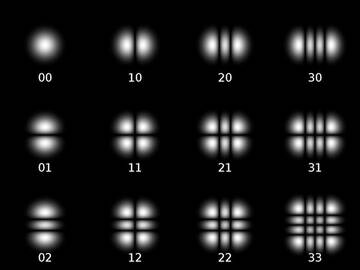

Проверьте моду трубки, поставьте бумажную мишень перед первым зеркалом, коротко стрельните на той мощности, с которой режете. В идеале должно быть равномерное пятно мм 4. Также перед 3 зеркалом.
https://upforme.ru/uploads/0009/00/75/40/t181611.jpg
