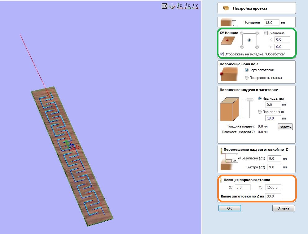

Доброго времени суток
при изменении параметров начала координат и отвода фрезы (парковки) в конце работы могут возникнуть проблемы с запуском УП (особенно на пультах Rich).
и чтобы не оказаться в такой ситуации можно изначально избежать этой ситуации.
для этого я написал скрипт проверяющий:
~ вмещается ли заготовка в размер стола
~ не пытается ли станок выскочить за пределы рабочей поверхности
В результате парковка осуществляется по заданным координатам.
Если они выходят за рамки - то в максимальные координаты стола.
