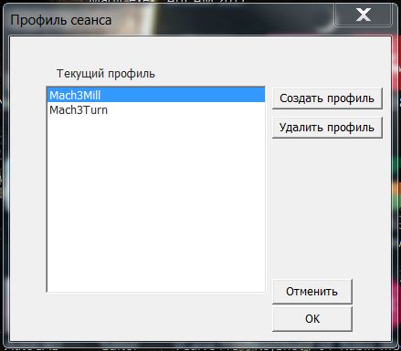

не претендую на истину, но может дело в профиле при запуске Mach?
https://upforme.ru/uploads/0009/00/75/34284/t89944.jpg
только в Turn я полноценно вижу 4ю ось

Да, действительно использую профиль Mill. Спасибо , доберусь до станка попробую.
Не сработало. Если у кого работает, прошу отписать
