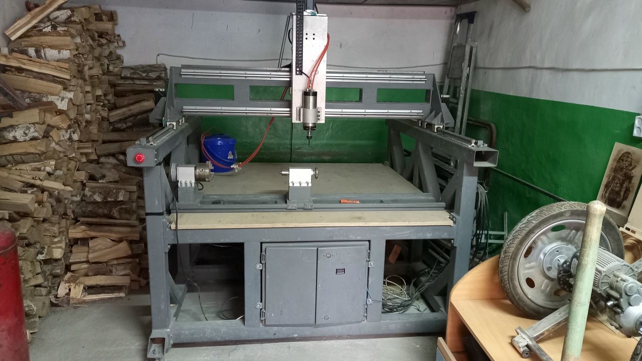

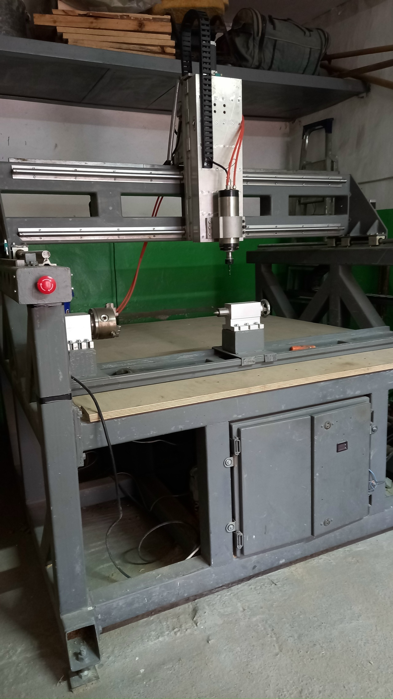

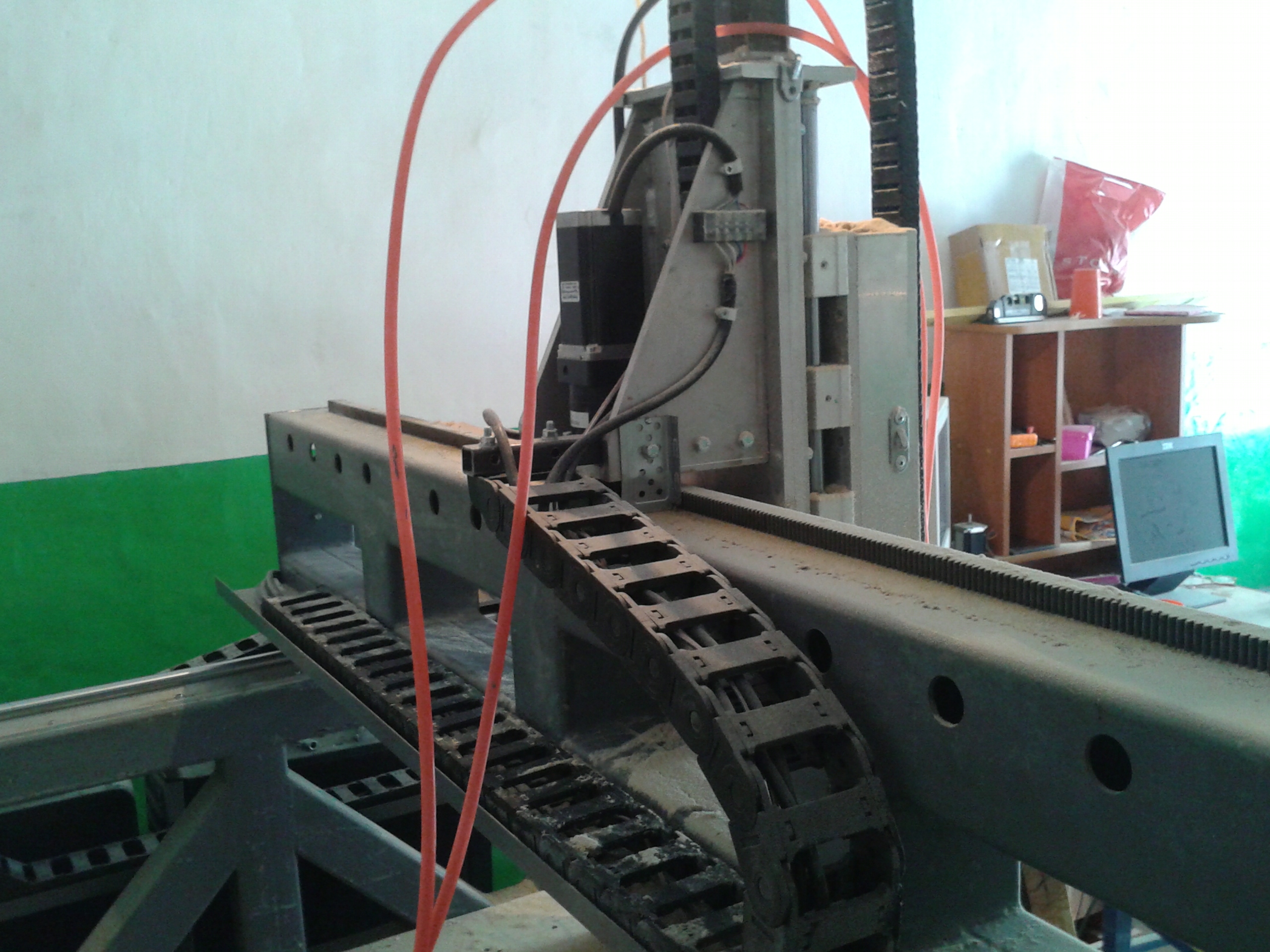

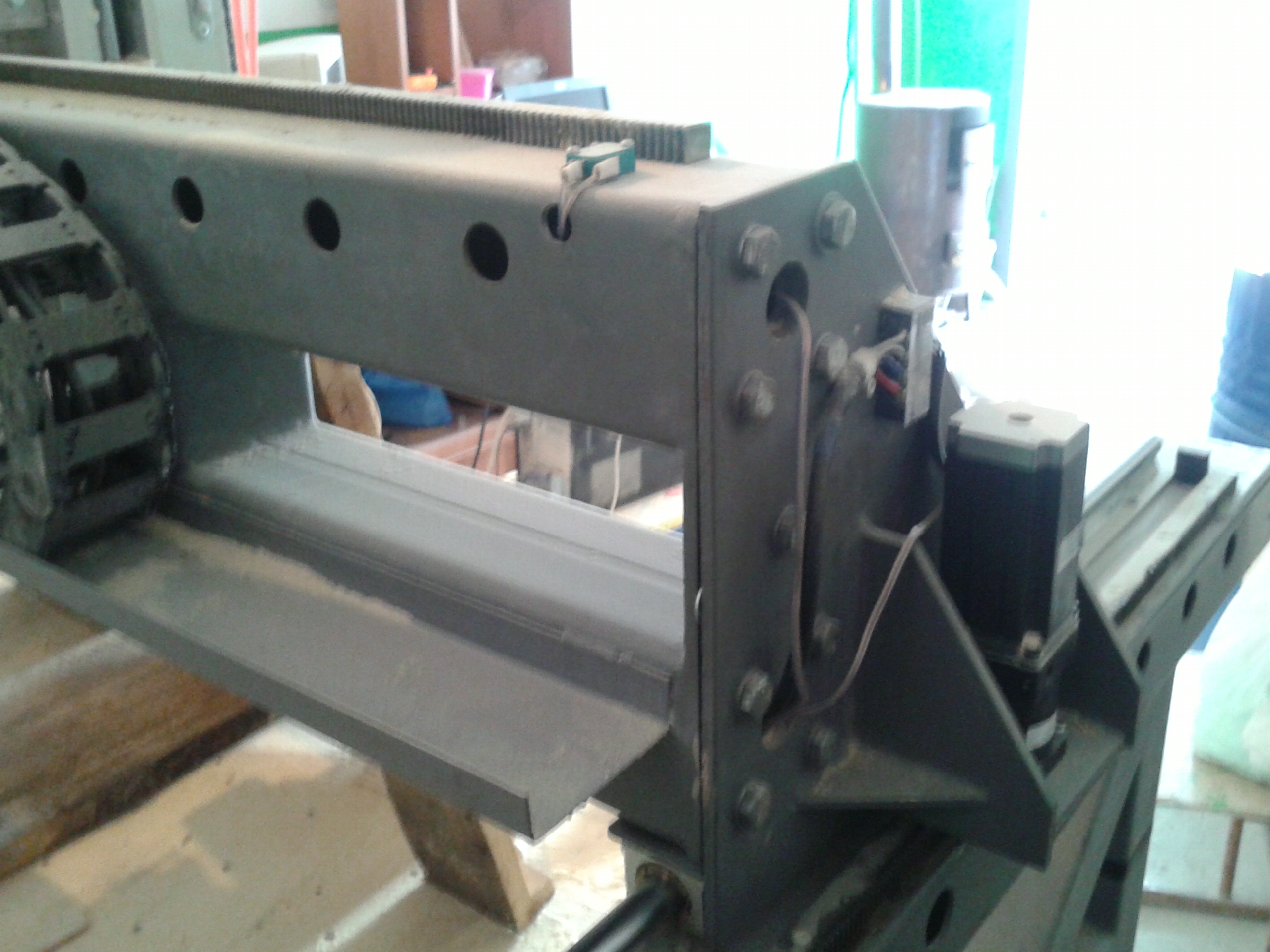

Подскажите пож. режим обработки стали на фрезере по дереву. Очень нужно .Если это вообще возможно. Хочу сделать сверлильный станок для мастерской ,нужно выровнять опорную площадку 300*400 мм. Может остались умные ребята ,кто сам делал. Фреза? Заглубление? Подача? Обороты. Просто советы.. Шпиндель 2,2 кВт.

шпиндель 2квт или 1.5 ? и без воды все будет гореть и вреза примерно 4 нужна по металлу. будет грустно и долго глубина за проход 0.1  фреза 4ка 4 зуба скорость f 795 шпиндель 16000. это примерно нужно будет смотреть как пойдет
