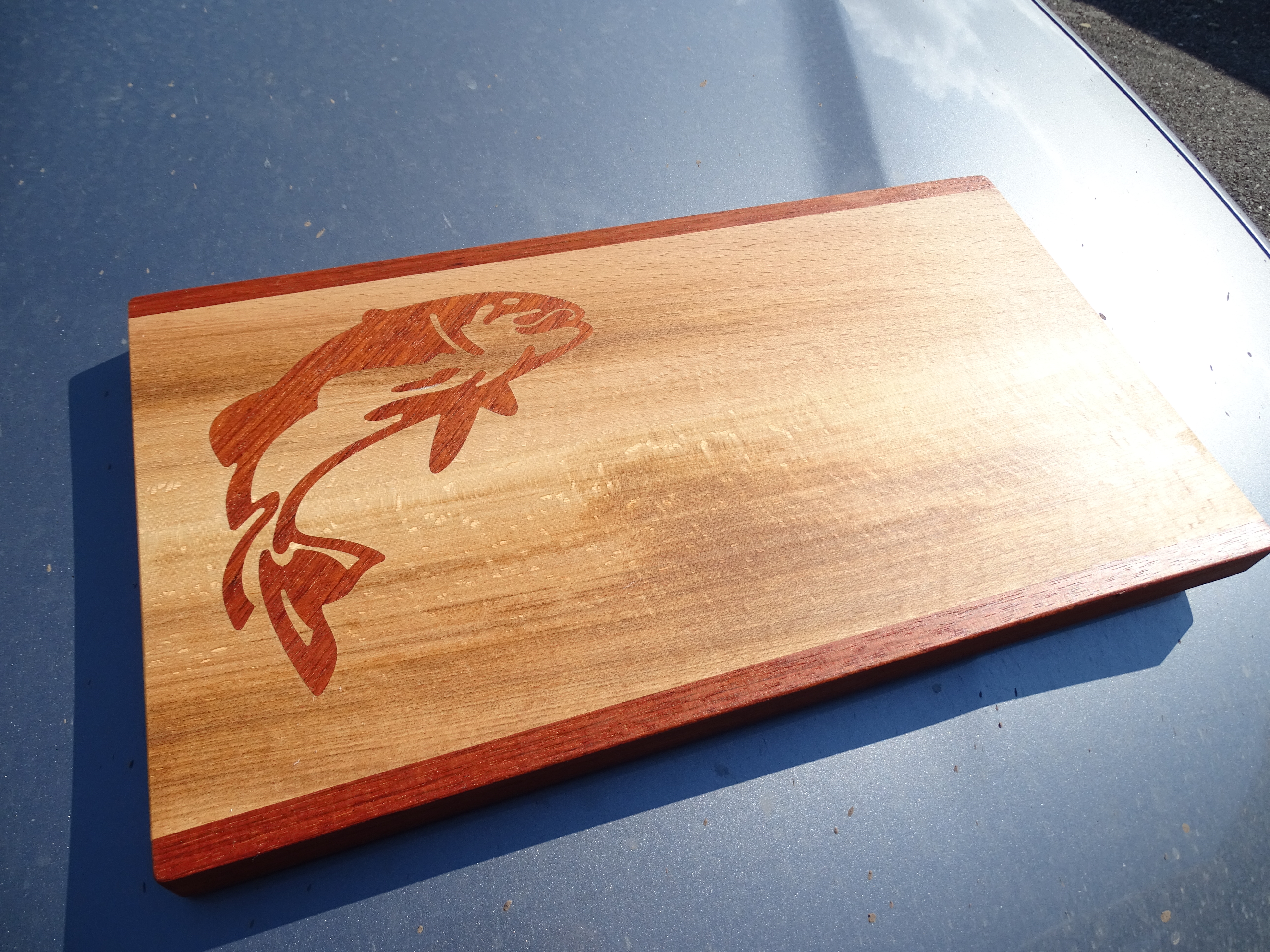

Я подобные вещи уже не раз делал. Но моя технология немного отличается от данного видео. В арткаме вполне можно все сделать. Для начала я делаю 2д фрезеровку в основе. Затем прохожу пл вектору гравером, допустим, 20 градусов. Затем беру ламель, допустим палисандровую, толщиной 4мм. Этим же гравером вырезаю нужную деталь, но только с изнаночной стороны и вклеиваю в основу. Потом шлифовка. Посмотрите на моем сайте https://www.torium.kiev.ua/woodcut.html Иногда я применяю и простой шпон. Ничего сложного.

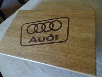

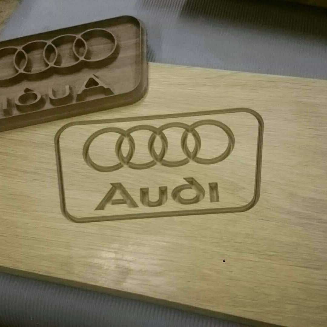

https://i.imgur.com/MuBywnnm.jpg
https://i.imgur.com/e3qngRMm.jpg
Отредактировано Major126 (25-02-2020 19:50:37)

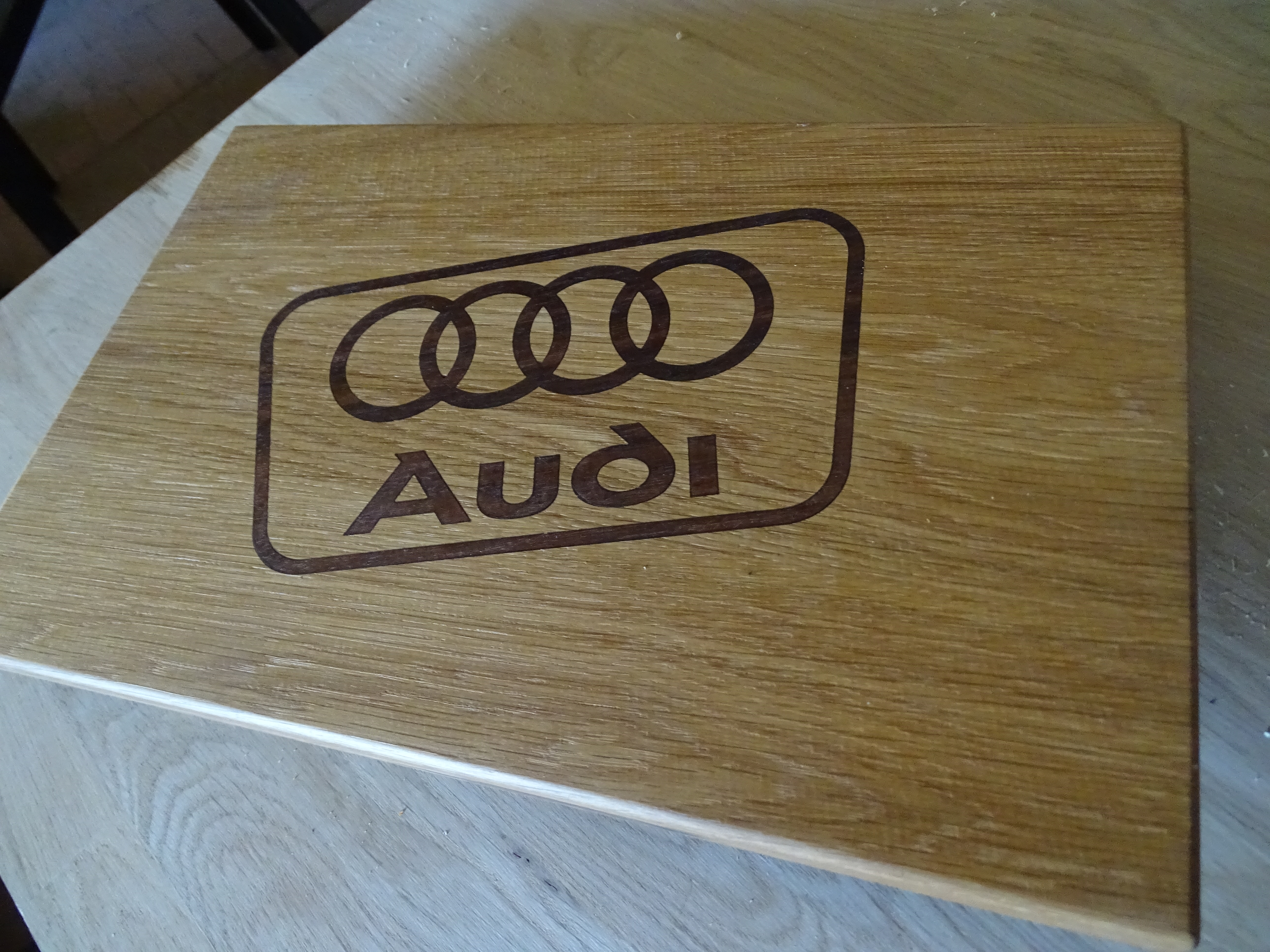

https://upforme.ru/uploads/0009/00/75/39234/t96333.jpg
https://upforme.ru/uploads/0009/00/75/39234/t72972.jpg
https://upforme.ru/uploads/0009/00/75/39234/t54577.jpg
делаю всё в корле, подрезка углов EnRoute, вроде ни чего сложного, с файлом надо посидеть, понять так сказать, особенно первый раз
