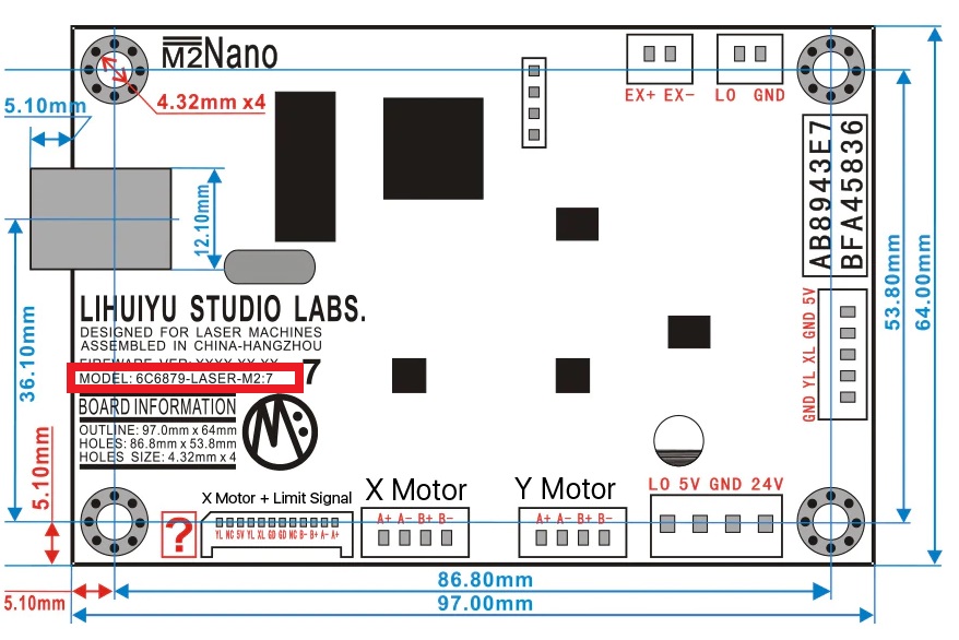

Поскольку раньше с лазерами дела не имел, стал изучать вопрос с нуля. То, что плата М2 - каменный век, понял. Какие неудобства влечёт за собой в работе, тоже. Но в финансах сейчас ограничен, по работе без лазера спотыкаюсь, и взять сразу станок с хорошей платой не могу. Было бы отличным вариантом взять сейчас бюджетно, с возможностью сделать апгрейд в дальнейшем. И вот размышляя на тему апгрейда такого станка (на плате М2) начитался, что если захочется поставить потом, например, Ruida, то установка такого управления тянет за собой необходимость дополнительно докупить и блок питания на 24В, и драйвера для ШД, да и чуть ли не другие шаговики... А это всё уже ставит под сомнение целесообразность такой покупки (с расчётом на апгрейд). Вопрос, существует ли какой-то более простой и бюджетный вариант модернизации станка на плате М2, чтоб хотя бы появлялась возможность выполнять резку/гравировку комплексно (с автоматической сменой мощности и переключением задания), присутствовала какая-то память по установленным точкам координат и т.п.?  Может есть какие-то платы, которые пусть не будут такими крутыми, как Ruida, но в отличие от М2 дадут хоть немного приятных бонусов? И пол станка, при этом, менять/докупать не потребуется?

А вы сравните функционал М2 и других контроллеров. Может под ваш запрос вполне хватит М2 и бонусы окажутся не существенными.
Разбогатеете, купите другой, если пожелаете.
Отредактировано Jek44 (27-10-2020 18:56:06)
А вы можете посоветовать для рассмотрения эти другие, что б  на пол головы выше М2 были. По Ruida смотрел обзоры, это небо и земля. Но и по деньгам это тоже небо и земля. Если б что-то среднее между ними было и на станок вместо М2 беспроблемно ставилось.
Не так уж и много их в широком использовании. М2, Ruida и Leetro. Последняя модификация Leetro по быстродействию поинтереснее Ruida. Между ними и выбирайте.
Основное преимущество перед М2 это возможность запуска полного цикла гравировка-резка. В М2  каждая новая задача требует участия оператора- подтвердить начало выполнения, даже если вы составите очередь задач. Но если у вас не поточное производство, значения это не имеет.
Зато в М2 тонких настроек нет. Работает как принтер.  Система не ломает ими мозг оператора. Посмотрите на форуме сколько вопросов по настройкам Ruida в сравнении с М2.
Сначала тоже с предубеждением относился к М2.

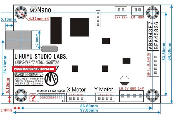

А на плате что написано?
https://upforme.ru/uploads/0009/00/75/12110/t118812.jpg
https://i.imgur.com/a9ZP0mdm.jpg
В настройках выбрал 6C6879-LASER-M2
https://i.imgur.com/UJQVstNm.jpg

Проблема решилась просто. На диске, что шёл со станком, кроме программ была видео инструкция. Не досмотрел. А там показано, что нужно скопировать файлик hid.dll (папка "Encrypt lock driver" с ним была на диске) и вставить его в директорию установки Corel LASER. Это, как я понимаю связующее звено программы с USB-ключом. Скопировал - всё заработало.
