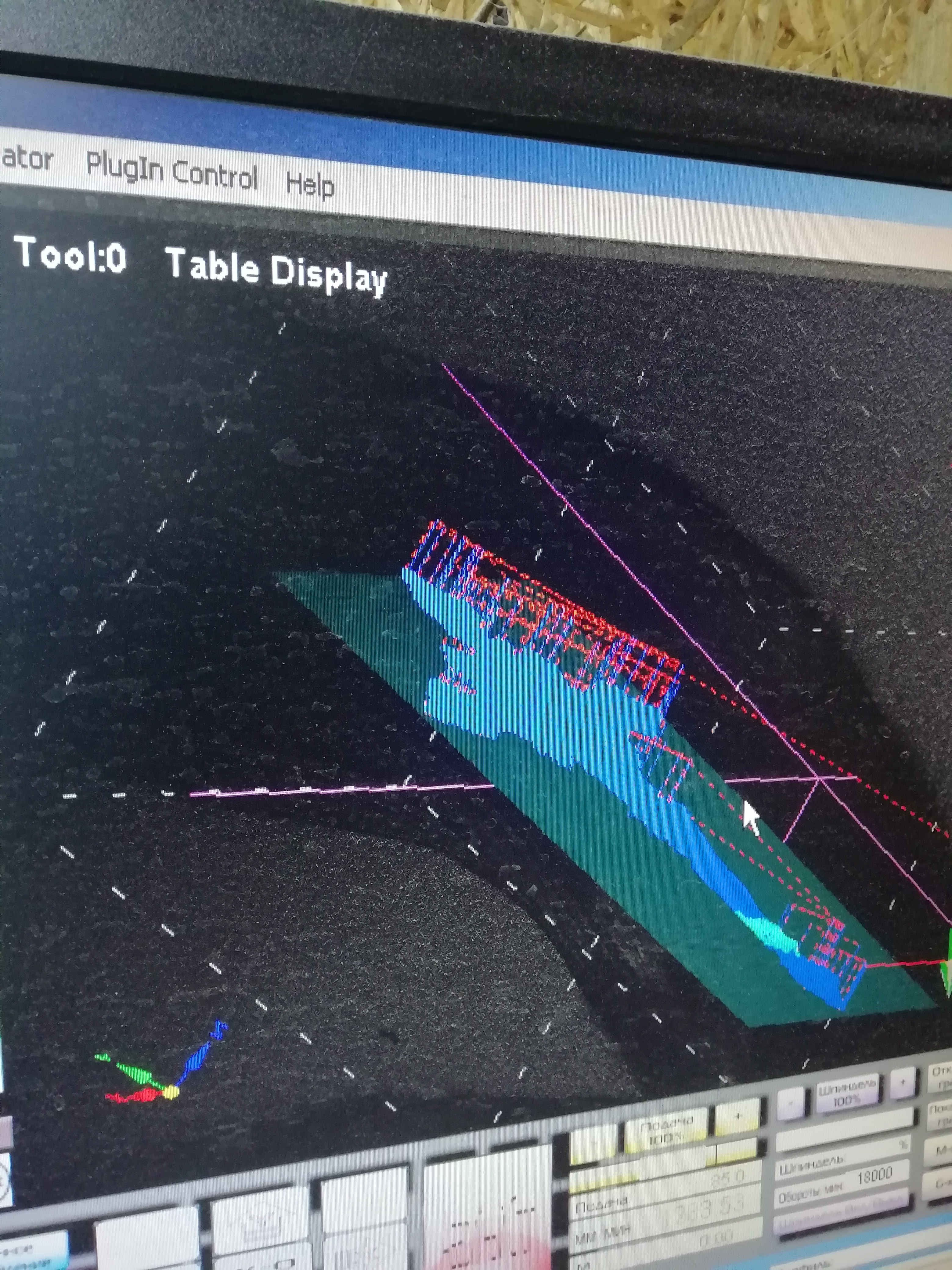

Мне уже аж неудобно тут писать, но у меня новые проблемы.
В процесе работы случился сбой в программе, перегрузили комп и интерфейс mach 3 поменялся. Нагуглилиа, что это слетел screenset. Выбрать русскую версию снова невозможно - ее там нету
Скачала новую версию screenset russian, там есть инструкция, все добавила в нужные папки - интерфейс поменялся.
Но теперь при загрузке программы станок не работает. Вернее как, я могу подвигать шпинделем по x, y или z но очень медленно. А вот сам процесс не запускается. Включается станок, фреза вертится, но стоит на месте.
Помогите пожалуйста.

FRO маленькое.
1230

1232
Я уже давно не пользуюсь mach3, но когда то была похожая проблема: при запуске программы по умолчанию почему то была очень маленькая скорость подачи. (у вас вообще 0). У меня был другой скринсет, и там можно в окошко подачи с клавиатуры вбить нужное значение и подтвердить клавишей Enter. А когда выполнялся G-код, подача менялась по команде F  из кода.
Отредактировано belorez (23-09-2022 21:18:34)
1233
Отредактировано belorez (Сегодня 21:18:34)
А какое значение должно быть?

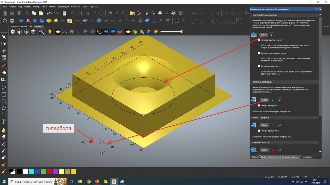

Здравствуйте, уважаемые форумчане.
Подскажите, как без особых заморочек создать в Artcam 2008 pro такую "воронку" (гиперболоид)?
Хочу сделать вот такое поделие.
https://i.imgur.com/3XLfoxTm.jpg
С уважением...
1241
самое простое - это фасонная фреза и тогда можно обойтись даже без Арткама :D
Перевести1242

Вопрос не совсем по Арткаму, но двруг кто сможет помочь.
В Mach что-то нажала и экран визуализации стал вот такой объемныйhttps://upforme.ru/uploads/0009/00/75/49919/t12252.jpg

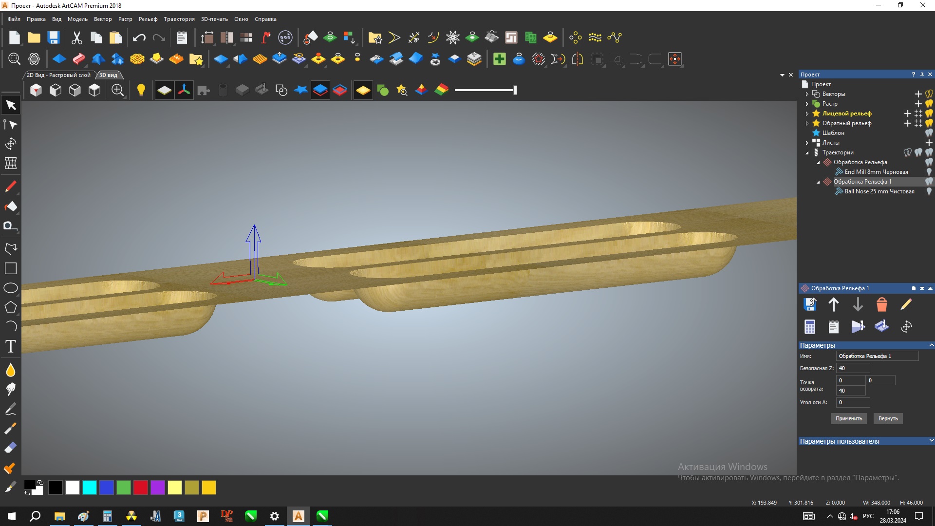

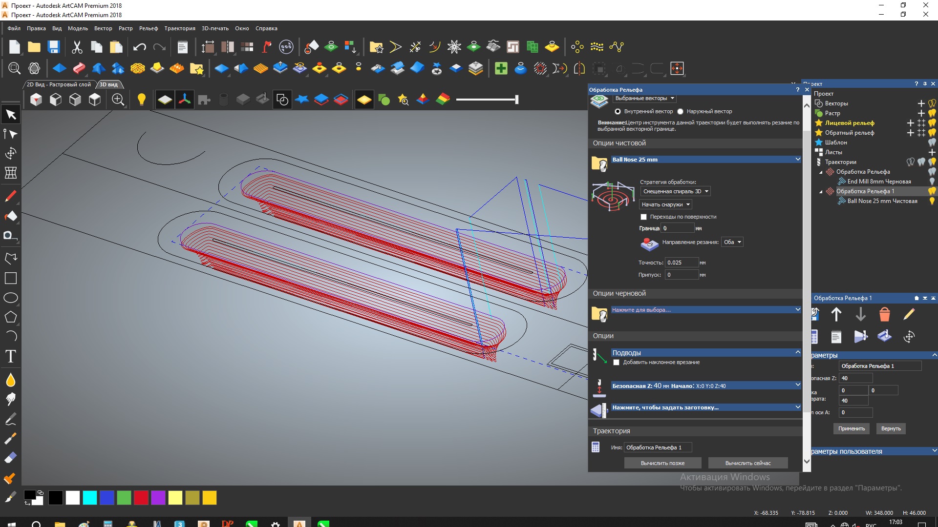

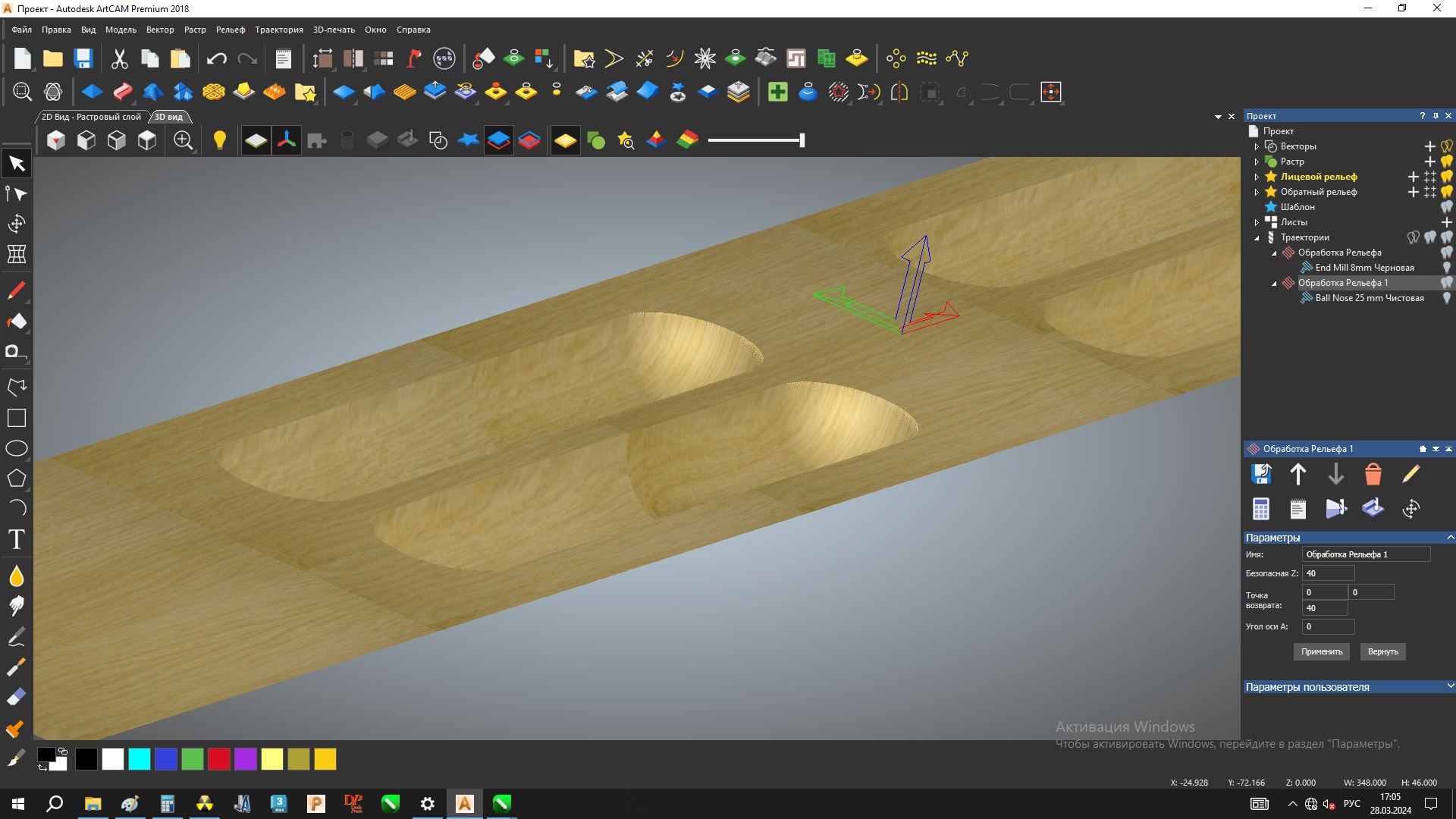

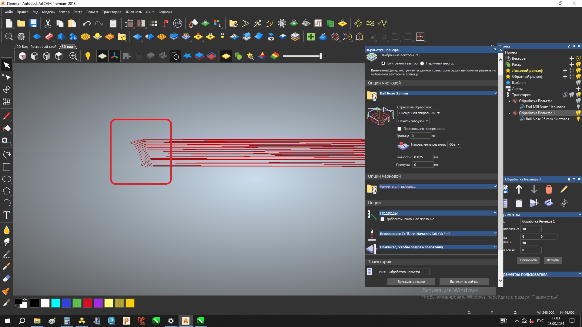

Уважаемые форумчане, добрый вечер. У меня вопрос по траекториям в арткам. Мне необходимо просто галтельной фрезой на 25 сделать фигурный паз. Пытаюсь сделать уп по спирали с плавным смещением фрезы вниз Пользуюсь арткам 2018й версией. Попробовал все стратегии 3д обработки рельефа, и из всех более подходящая под эту задачу, это - 3д смещение по спирали. На симуляции тот проход который мне нужен. Но! При каждом новом проходе по краям паза происходит заглубление внутрь заготовки на 1 мм из за чего дерево по краям просто рвет. Я сначала подумал что может это из за шага фрезы по Z. Пробовал изменить этот параметр но на стратегию это никак не повлиял. Дайте совет как сделать эту плавную траекторию, возможно даже не в арткаме, может это легче сделать в другой CAM системе. Заранее большое спасибо всем неравнодушным, скрины прилагаю.https://upforme.ru/uploads/0009/00/75/11752/t238740.jpg
https://upforme.ru/uploads/0009/00/75/11752/t150693.jpg
https://upforme.ru/uploads/0009/00/75/11752/t14328.jpg
https://upforme.ru/uploads/0009/00/75/11752/t993824.jpg
попробуй направление резания сменить со встречного на попутное
https://i.ibb.co/rbXMv6P/1.jpg
1274
увы тот же результат.
1275
Забейте костыль в виде первой траектории по которой фреза сформирует край паза.
Либо добавьте черновую фрезу/обработку.
Либо измените режимы резания, кстати какие они?
Плюсом с моего монитора я ни как не вижу размеры паза.
Помню на заводе еще пацаном на практике от училища работал токарем ЧПУ, так когда шел к старшим с вопросом и объяснял и спрашивал. На меня как на дурака смотрели и первый вопрос с их стороны- где чертеж??
Куда происходит заглубление внутрь заготовки на какой 1мм? Шаг или сдвиг? ХЗ.
1276
Ну ситуация такая, с траекторией движения фрезы я разобрался, размер этого полукруглого паза 152 на 25 мм. Я строил траекторию по вектору который был меньше диаметра фрезы, построил траекторию по вектору который совпадает с диаметром фрезы, траектория нарисовалась правильная красивая с плавным заглублением. Шаг 1 мм там может быть указан на вскидку, потому что пробовал и шаг по Z менять и менять продольный шаг. не суть важна. Я понял одно что сделать такую траекторию в арткаме это те еще костыли. Потому что операция чистовая и мне надо как и выбрано в траектории чистовой обработки рельефа мне нужна выборка внутри вектора. А это чудо первые пару проходов (как раз в зависимости от продольного шага фрезы) рисует траекторию прямо вдоль вектора. Единственное решение в данной ситуации высчитывать подобную траекторию и обманывать арткам тем что рисовать меньшего размера нужный мне вектор и якобы брать для моей задачи меньшем размером фрезу. Так что жаль конечно что разработчики забросили поддержку арткама, многие вещи мне казалось удобнее делать именно в ней. В общем спасибо кто откликнулся за помощь. И по поводу черновой операции она есть, просто я прописывал эти две операции отдельно.

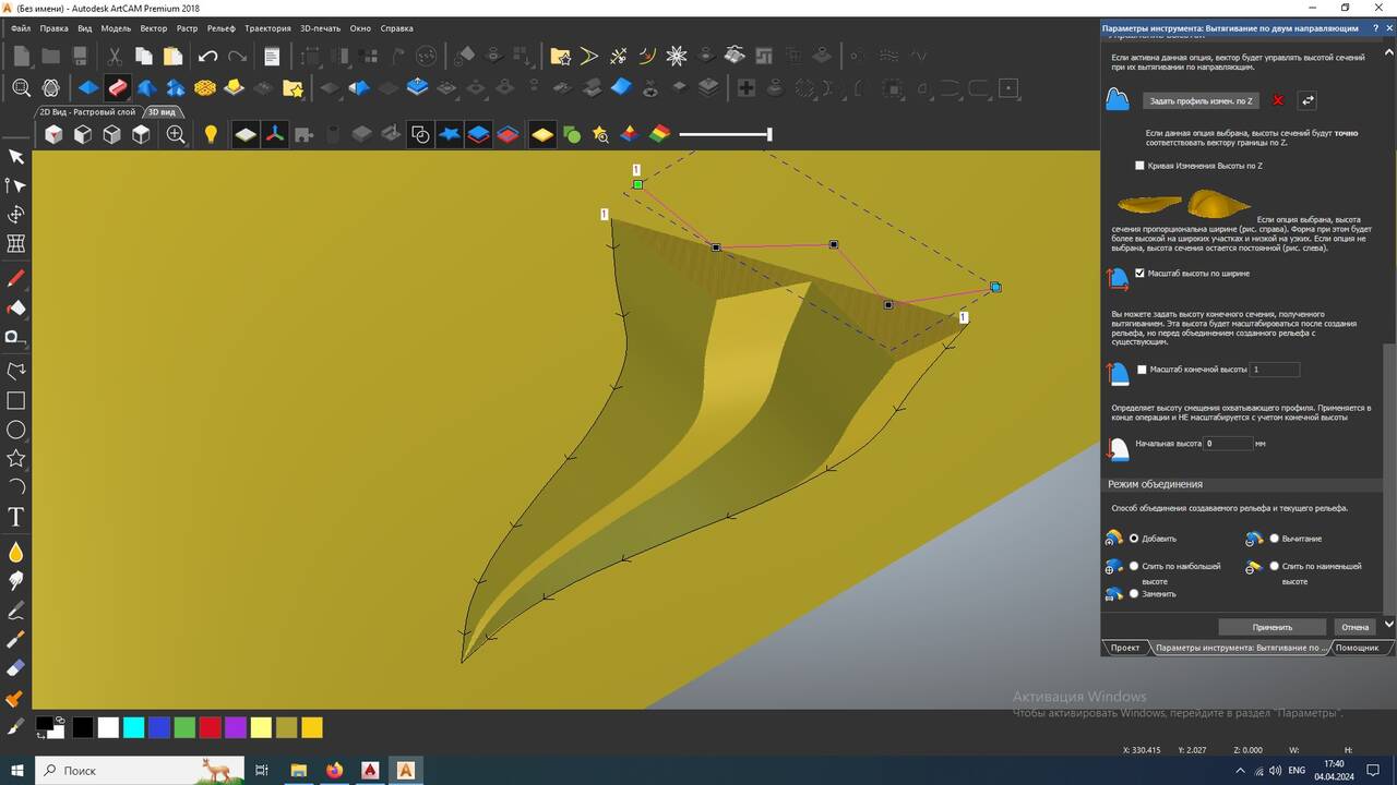

Доброго времени суток, подскажите пожалуйста как сделать подобный "веер".https://i.ibb.co/7RQ5yrL/1.jpg
1278
Отрисуйте замкнутый вектор по периметру каждой заглубленной кривой и делайте прогу в арткаме гравировкой по средней линии.
Тогда V - образная фреза пойдет глубже там где вектор шире, и мельче там где уже.
1279
Извините, я еще только начинаю работать в арткаме, я не сильно понимаю что Вы имеете ввиду. Просто у меня есть референсы и там уже сделаны такие "веера", хотя траекторий там никаких нет. Может есть еще какие-то способы? Я пытался это сделать через "вытягивание по двум направляющим" но это только усложнило работу, потому что больше 1 такого веера проблемно сделать.
1280
Да ладно...
https://upforme.ru/uploads/0009/00/75/12110/t49758.jpg
1281
Да ладно...
Я делал по-другому, но я думаю Вы мне сейчас помогли, надо попробовать так же
1282
Да ладно...
Может я чего-то не знаю, но как Вы сделали с одной направляющей? У меня не выходит.https://i.ibb.co/s6J1Hq2/1.jpg
1283
Никак, направляющих две.  А в Вашем случае они в разные стороны направляют.

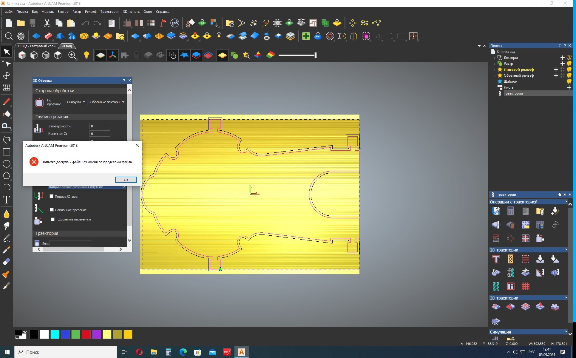

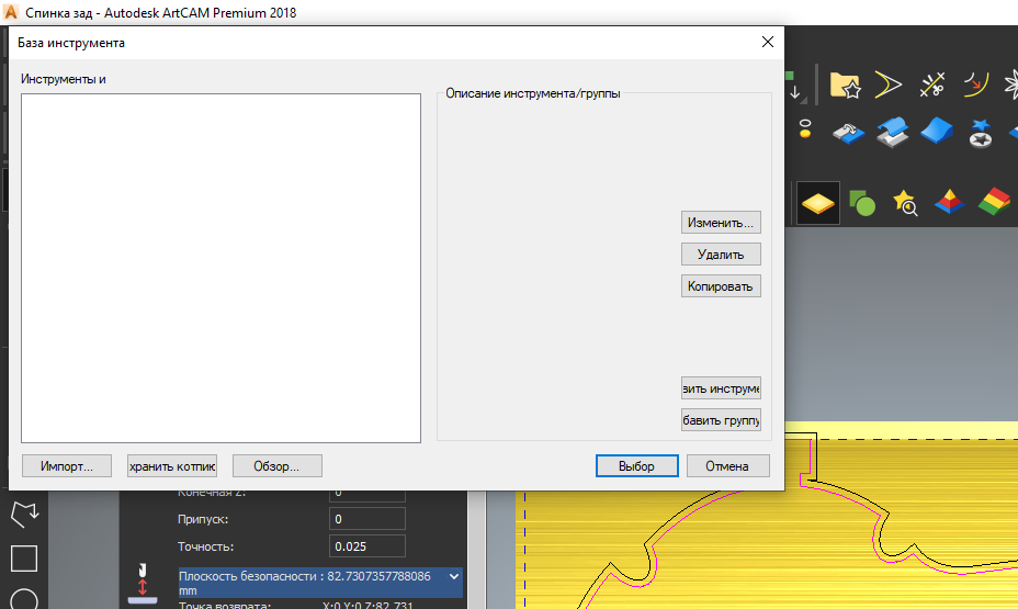

Здравствуйте. При попытке выбрать инструмент, выскакивает такое окно. и дальше окно с выбором пустое.
Отредактировано Village28 (05-09-2024 12:56:01)
1285
так у вас нет базы инструментов, косяк при установке или кто-то удалил
где-то на форуме выкладывали, поисчите
