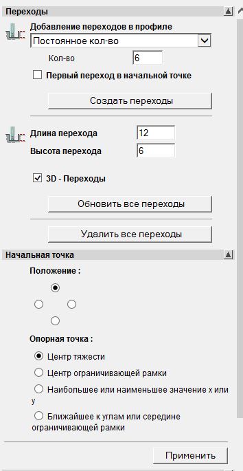

Здравствуйте, не подскажите проблема такая с вектором в ArtCAM 2008, 1) фреза не ходит по контуру вектора и не позволяет выполнить контуровку; 2) мостики режутся под наклоном, нет прямого входа, видимо сбилась настройка, а где ее поправить не пойму.https://upforme.ru/uploads/0009/00/75/51256/t245318.jpg
https://upforme.ru/uploads/0009/00/75/51256/t704548.jpg
https://upforme.ru/uploads/0009/00/75/51256/t903307.jpg
1113
галочку с "3D переходы" уберите

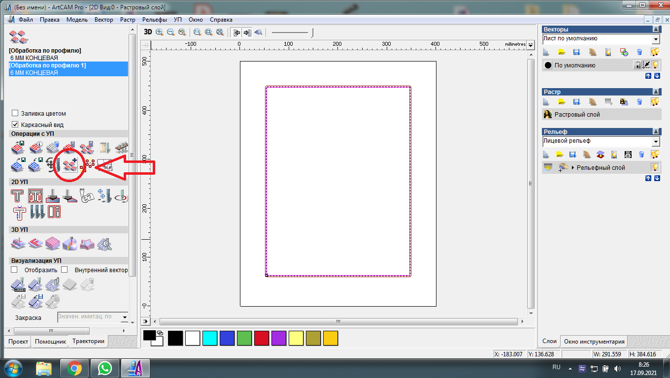

Добрый день. Являюсь новичком, но очень нужен совет по поводу ArtCam. Как сделать центральную радиусную фрезеровку как на синей заготовке (см. фото)?
https://upforme.ru/uploads/0009/00/75/51330/t217107.jpg https://upforme.ru/uploads/0009/00/75/51330/t467152.jpg
1125
Если АртКам 2018. нарезка канавок. В иных версиях, трансформация траекторий проецировать на рельеф.
Или так
https://i.imgur.com/LZyaLtUm.jpg
Отредактировано vasa29 (17-09-2021 12:09:36)
1126
Большое спасибо за помощь, буду пробовать :).

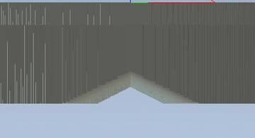

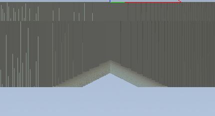

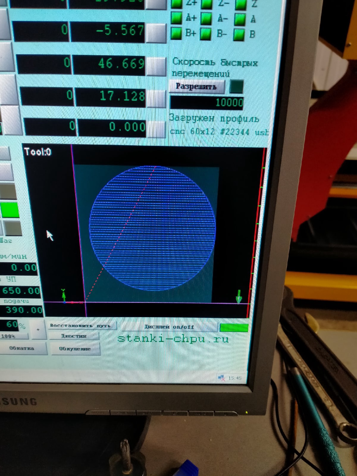

https://i.imgur.com/JFLnjuo.jpg
Учусь делать УП
Импортирую рамку. Выбираю первую обработку черновую фрезой D6-R3. На симуляции вылез какой-то незаконченный круг внутри рамки.
Что это может такое? Где я допускаю ошибку?
1141
Для начало, вместо автоматической границы выберите вектор или рельеф.
1142
Вот смотрю уроки в ютубе и там каждый по разному предлагает выбирать.
Спасибо за совет. Сегодня попробую переделать.

1144
СветланаБ написал(а):
И от чего этот выбор зависит?
От конечной цели.

1146
А как все-таки правильно? Выбирать вектор или рельеф
вектор позволяет точнее выбрать область обработки
Логично...
Ну какая конечная цель у черновой обработки? Снять немного дерева, чтобы облегчить работу чистовой фрезе.
черновая снимает до указанного уровня (offset) и соответственно захватывает ту область, которая попадает в эти параметры  :glasses:
то есть какая-то часть "круга" находится ниже допустимой обработки - фреза её и обрабатывает, а всё что выше - для черновой "невидимо"
в твоём случае возможны варианты - при импортировании модели её слехка повернули по Z - правая сторона стала выше

1147
или
изначально модель не имеет горизонта в ноль - уже наклонена
или
высота рельефа не одинаковая
Отредактировано TATAPNH (Сегодня 15:52:25)
Ой, спасибо большое, за такой развернутый ответ.
Действительно, могла при импортировании уложить не совсем ровно.

https://upforme.ru/uploads/0009/00/75/52012/716886.jpg
Здравствуйте, наверное не совсем сюда вопрос задаю, но тему по mach3 не нашел. Создаю уп в арткаме сделать выборку по кругу, круг ровно в центре поля, но при загрузки УП в маш3 он прижат к одной стенке поля. Фрезеровку еще не запускал, скажите пожалуйста - это нормальное явление или он так же криво будет резать ?
1163
Это нормально. Что-бы проверить, не запуская программу переместите фрезу на верхний край зоны обработки и посмотрите где находится фреза. Можете переписать ту-же УП с "0" - центре заготовки.
1164
