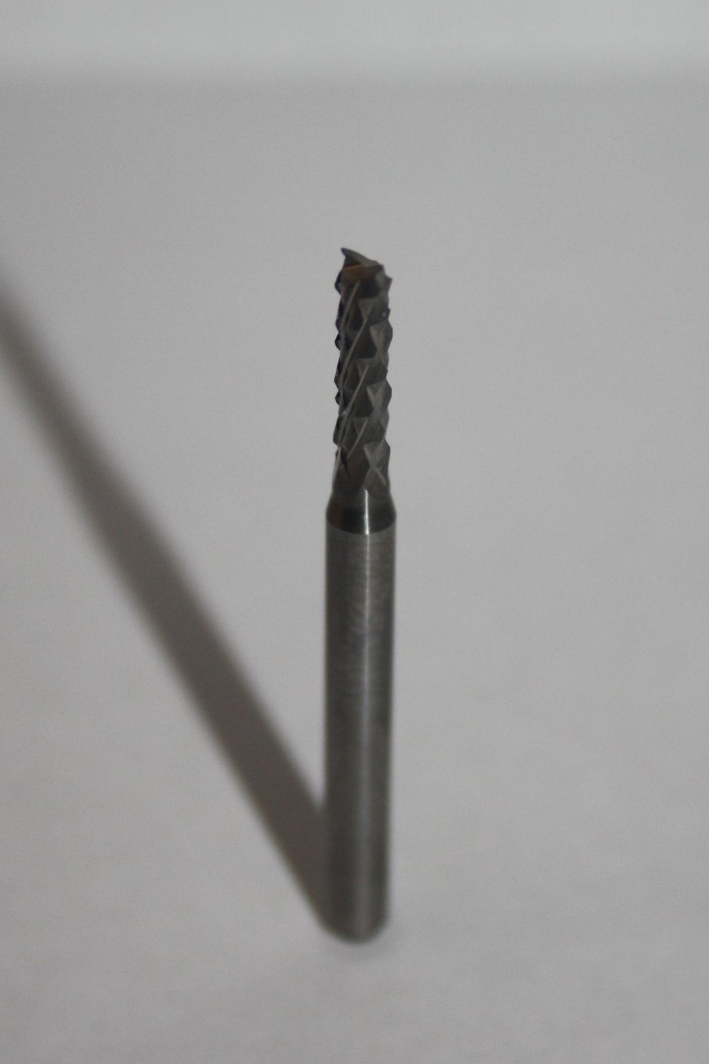

у меня такая..http://s7.uploads.ru/t/nem2g.jpg  А какие очень быстросохнущие грунты,эмали? опять же из обычного строительного магазина)

akvariys написал(а):
у меня такая..
У Вас с выбросом стружки вверх
