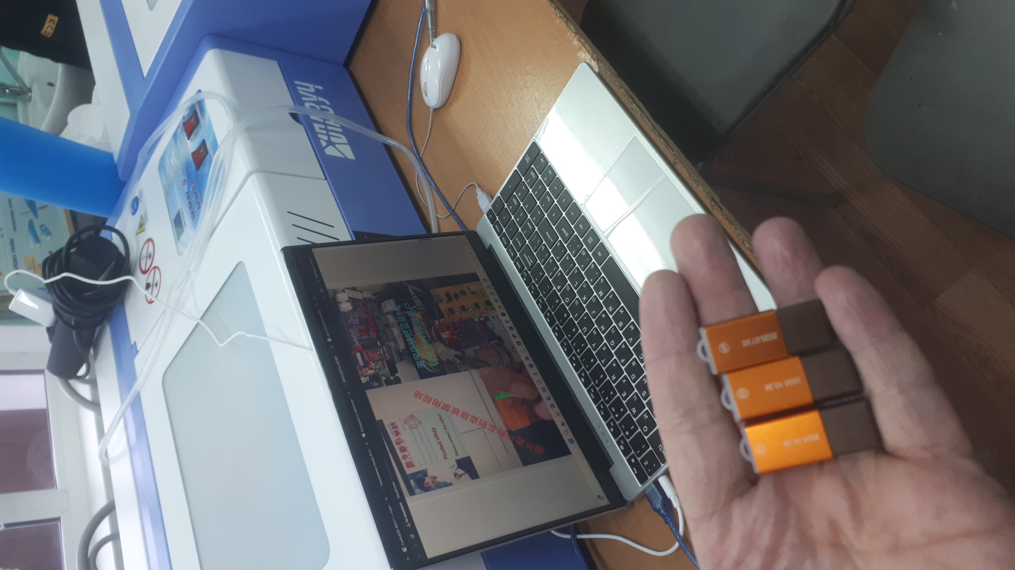

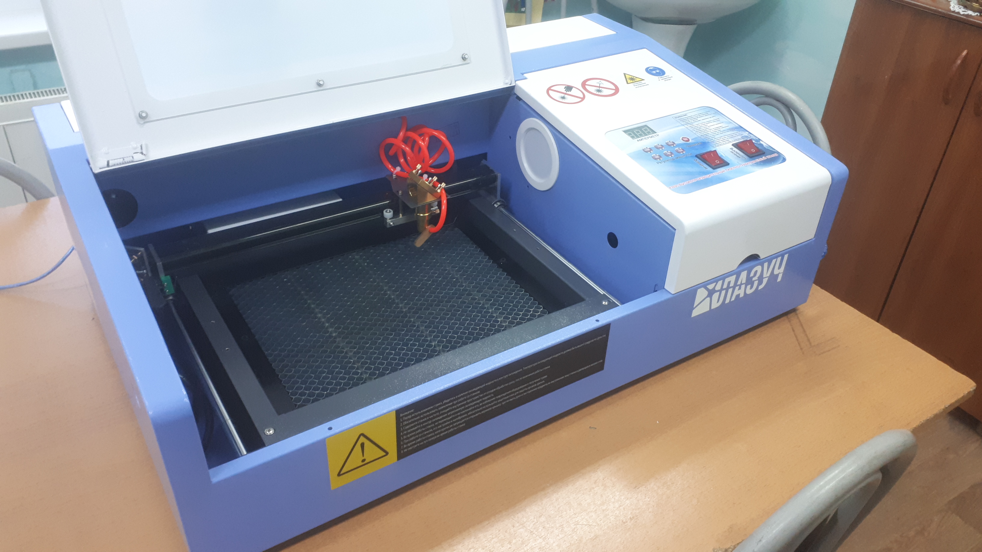

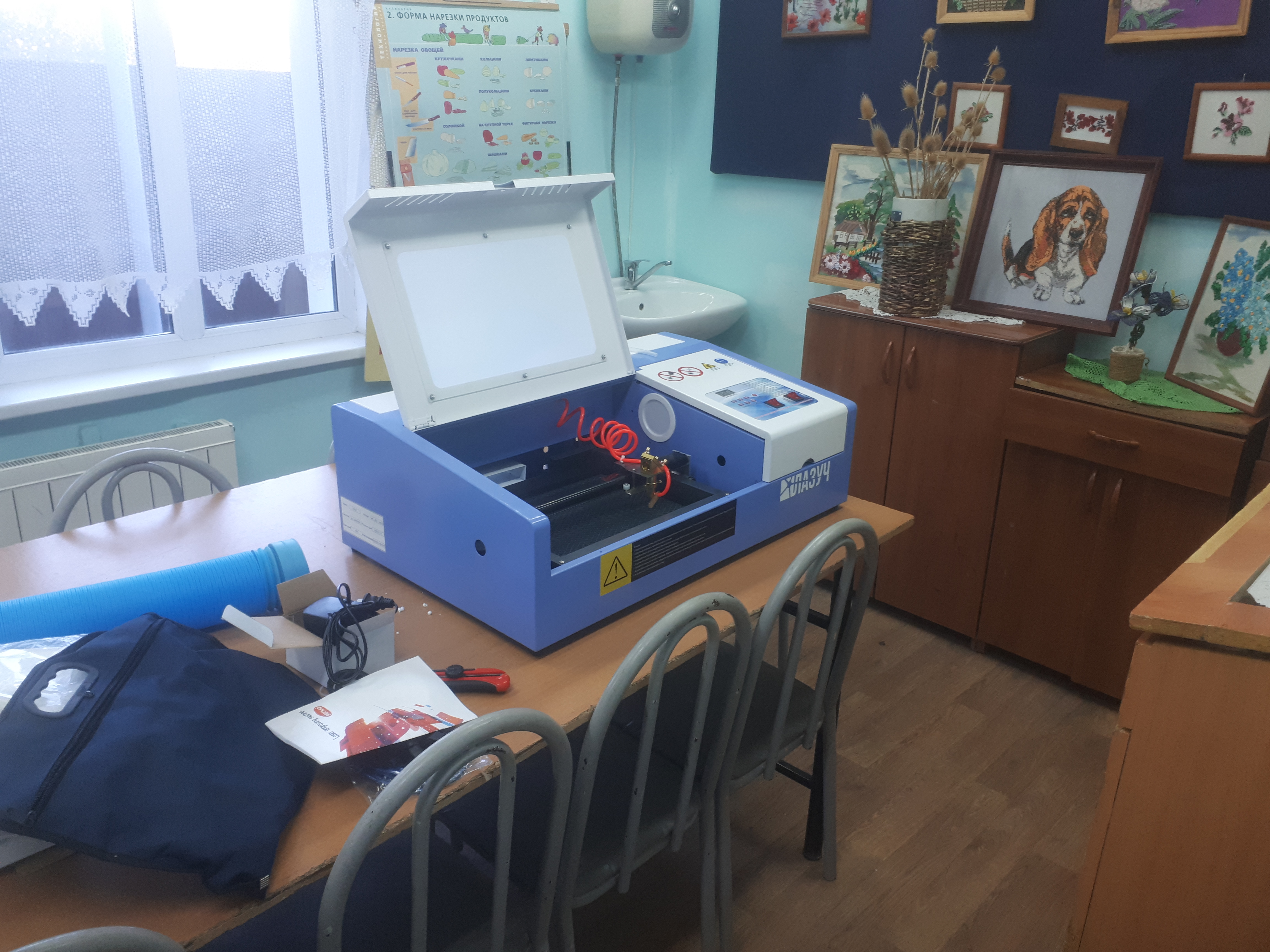

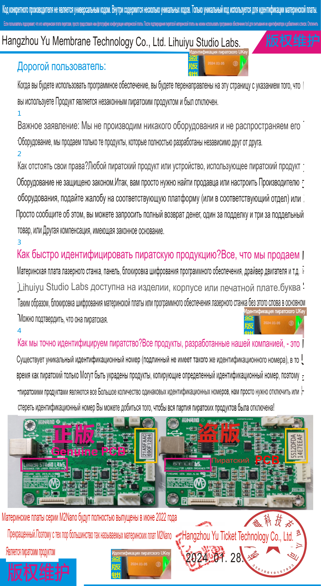

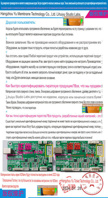

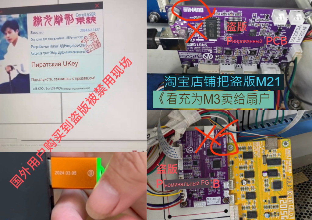

На школу выдали станки «ЛАЗУЧ». СО2. Рабочее поле 300х300мм. Контроллер M2 NANO. После установки CorelLaser, после установки драйвера CH340G, по инструкции ввел ID контроллера; подкорректировал параметры настроек рабочего поля и тп; вставил USB ключ и вдруг меня выкидывает на сайт с Китайскими иероглифами с красными и жирными буквами — ПОДДЕЛКА! ПИРАТСКАЯ ВЕРСИЯ! Вот это прикол! Что это значит? Сработал какой то протокол безопасности по авторскому праву? Теперь всё заблокировано. Дети не увидят бегающий лазерный огонёк. Что теперь делать с таким станком? Выкинуть его в металлолом?
https://upforme.ru/uploads/0009/00/75/55011/t847318.jpg
https://upforme.ru/uploads/0009/00/75/55011/t325168.jpg
https://upforme.ru/uploads/0009/00/75/55011/t340420.jpg
https://upforme.ru/uploads/0009/00/75/55011/t813043.jpg
https://upforme.ru/uploads/0009/00/75/55011/t962273.jpg
https://upforme.ru/uploads/0009/00/75/55011/t13711.jpg
https://upforme.ru/uploads/0009/00/75/55011/t132387.jpg
244
Вы уверены в работоспособности USB порта? Остальные порты- проблема та же?
Вы точно вставили тот ключ, который от этого станка.
Отредактировано kylan (14-11-2025 09:55:46)
245
1) комп новый. USB порт работает. Мышка в нем работает без сбоев.
2) После последней попытки подключения, CorelLaser видит станок, видит порт, но блокирует коннект с этой красной Китайской тряпкой (сообщением о пиратстве). Тут явно какой то протокол безопасности прошит был в ключе или в контроллере. В выскакивающем сообщение об этом и говорится, что ключ является дубликатом какого то другого станка (контроллера). чуть позже сделаю скрин того, что комп станок видит, по USB соединение проходит, но протокол безопасности блокирует дальнейшую работу. (драйвер порта и тп, всё прописал и установил. Ошибок в диспетчере устройств нет.)
3) ключи (3 флэшки на 3 станка) поочередно перебирал для подключения. Ни один не сработал.
4) в принципе, терять нечего, попробую написать Китайцам по указанному адресу. Уже прям спортивный интерес изучить эту тему до конца. У меня как то хакер делал USB-Guard на другое электронное изделие. Принцип работы понимаю. Но тут еще контроллер М2 Nano. Мне любопытно, в самом контроллере может ли быть прошивка безопасности, которая коррелируется с USB ключом? Потому как оповещение о пиратской копии выскакивает сайтом, но. Если адрес сайта ввести на другом компьютере, то ничего не открывается. Не существует страницы. А со вставленным USB ключом - этот сайт высвечивается. (Выше, скинул скрин этого сайта с переводом).
В общем забавная ситуация.
246
Пользователи пишут, что не всегда просто перебор ключей срабатывает. Необходима перезагрузка ПО, а лучше и самого ПК.
Я бы еще пробовал бы удалять порт перед перезагрузкой.
Дальше подсказки не дам. Кончились. Если только появится время, попробую поискать, что еще пишут по данным проблемам. Как раз может и ваши китайские спецы подтянутся.
Доброго
Отредактировано kylan (16-11-2025 18:22:15)
247
Интересная мысль.
Сложно для понимания внутренних процессов о том как драйвер порта может так взаимодействовать с ключом.
Прям взрыв мозга.
Но попробую.
Спасибо за участие ...
248
romanik написал(а):
Прям взрыв мозга.
Когда подключал для настройки и калибровки 3Д принтер к ПК.
То в диспетчере устройств появлялся порт, который не видела программа.
Удалил порт./ Подключил принтер/ в диспетчере появился порт с другой цифрой. Который успешно и был выбран в программе для коннекта.
Подобные ситуации имеют другую сторону. В программе нужно руками прописать новый порт, с той цифрой, с которой в диспетчере и появляется при подключении необходимое устройство.
Это так, чтоб второй заряд заложить  ^^
