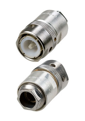

http://www.platan.ru/img_base/nn_jpg/777428511.jpg
есть такие ВЧ разъёмы с фторопластовой изоляцией. Серьёзная штучка кстати. Кабель 50 Ом. Жестковат конечно, но в радиостанциях  большие мощности допускает.
Все Мы родом из СССР.
да разъем действительно мощный, попробую поискать такой в наших краях
