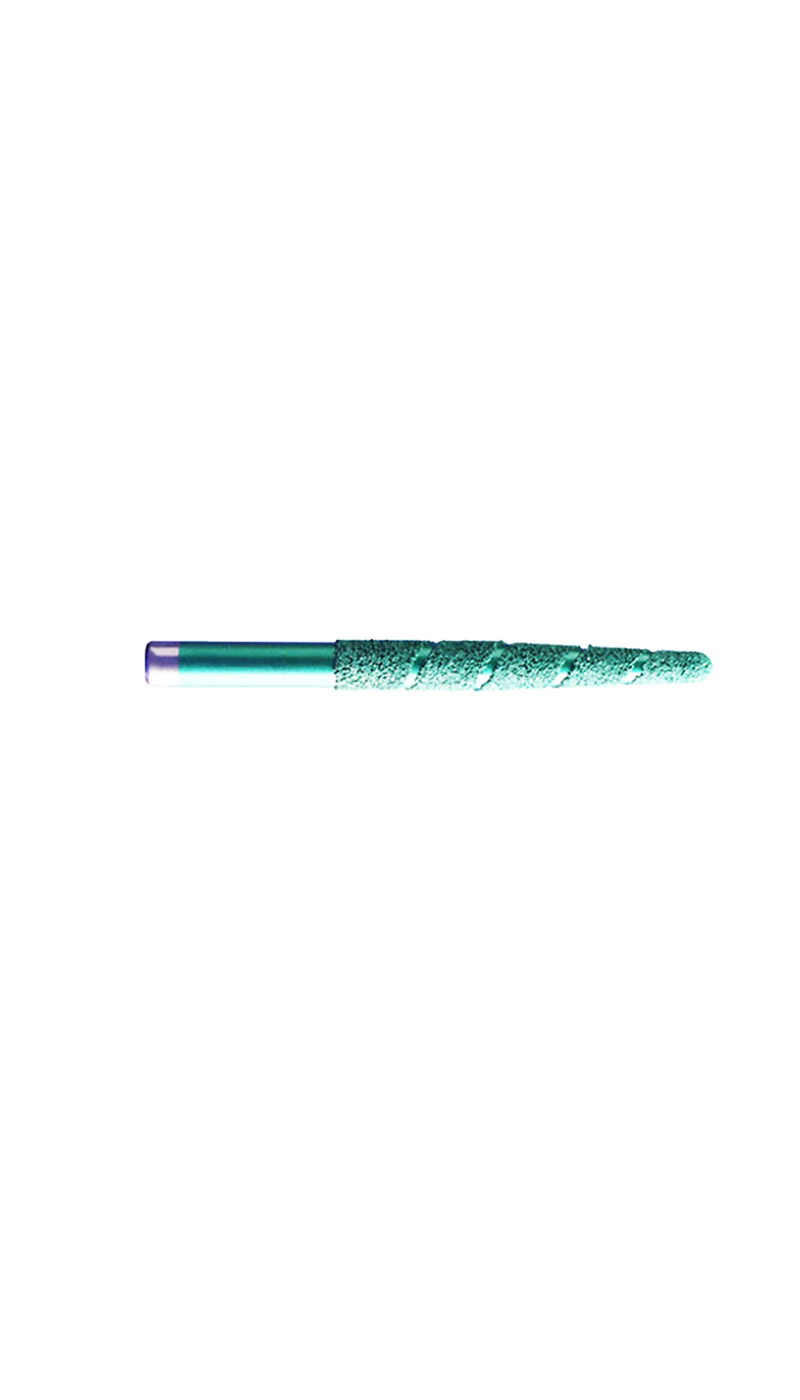

Всё делал одной фрезой R3-100-180 -D12. На обрезке по 2 мм за проход, скорость резания 30 мм/сек, на чистовой сразу за один проход шаг 0.25, скорость резания 40 мм\сек, скорость врезания 10 мм\сек.  Обрезание можно было делать другой фрезой, торцевой, но мне лень было менять фрезы.
https://i.imgur.com/C4EoYq7m.jpg

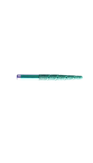

Пытаемся резать фрезами Ucheer, носик стачивается не доходя и половины камня, причем скорость резания поставил 20мм/сек.
А у Вас какой производитель?https://upforme.ru/uploads/0009/00/75/48485/t454651.jpg
Перевести51
LOXA
