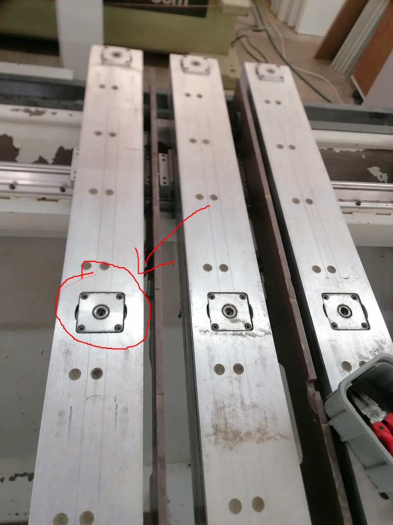

На работе появился станок Projekt 320. У него очен длинние траверсь для закрепления детали. В интернете нашел видось что можно ползуватся толко передная част упора но не знаю как точно ето делать. Если кому-то известно пожалуйста поделитесь информацию. Как можно указать станку что деталь в передную част траверса ?
https://upforme.ru/uploads/0009/00/75/54469/t541809.jpg
