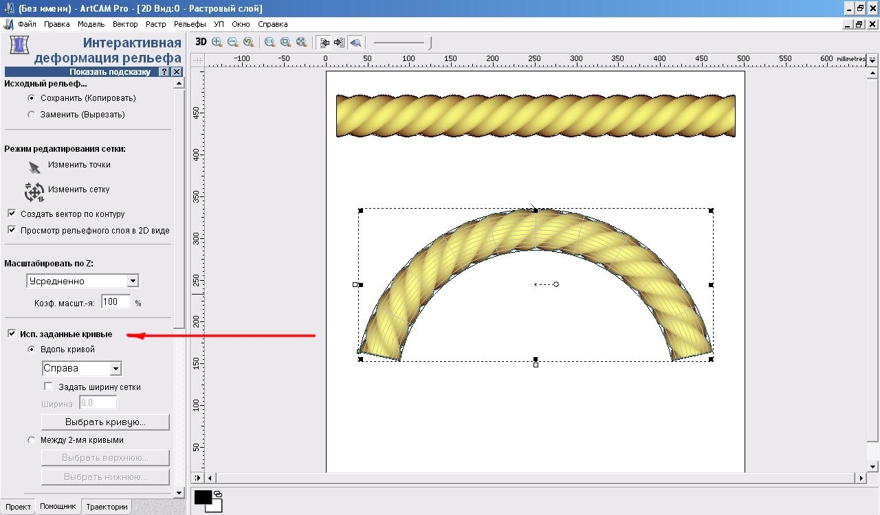

Уважаемые ЧПУшники, помогите разобраться с созданием погонажа, не могу размножить 3D элемент и разложить его по дуге!
Вот у меня была ссылочка по этому поводу https://upforme.ru/uploads/0009/00/75/23293-1-f.jpg
http://uploads.ru/i/h/M/R/hMRUK.jpg
или: "Операции с рельефом"-"Вставка рельефа вдоль вектора"
Я попробовал но угол рисунка не изменился остался вертикальным, а надо чтобы он изменялся в соответствии с загибом дуги
Отредактировано belyakoff (Сегодня 14:48:16)
Почему когда я размножаю погонаж то две первых детели увеличиваются в двое?
Запускаю Арткам. Создаю новую модель. Создаю линию. Встака рельефа вдоль вектора - выбираем, в окошке "Трехмерный шаблон" корректируем размеры, "Применить". Выделяем линию и в "Помошнике" нажимаем "Вставить". Ждем и ...вот!
http://uploads.ru/i/D/0/O/D0Odw.jpg
http://uploads.ru/i/f/k/t/fktlZ.jpg
