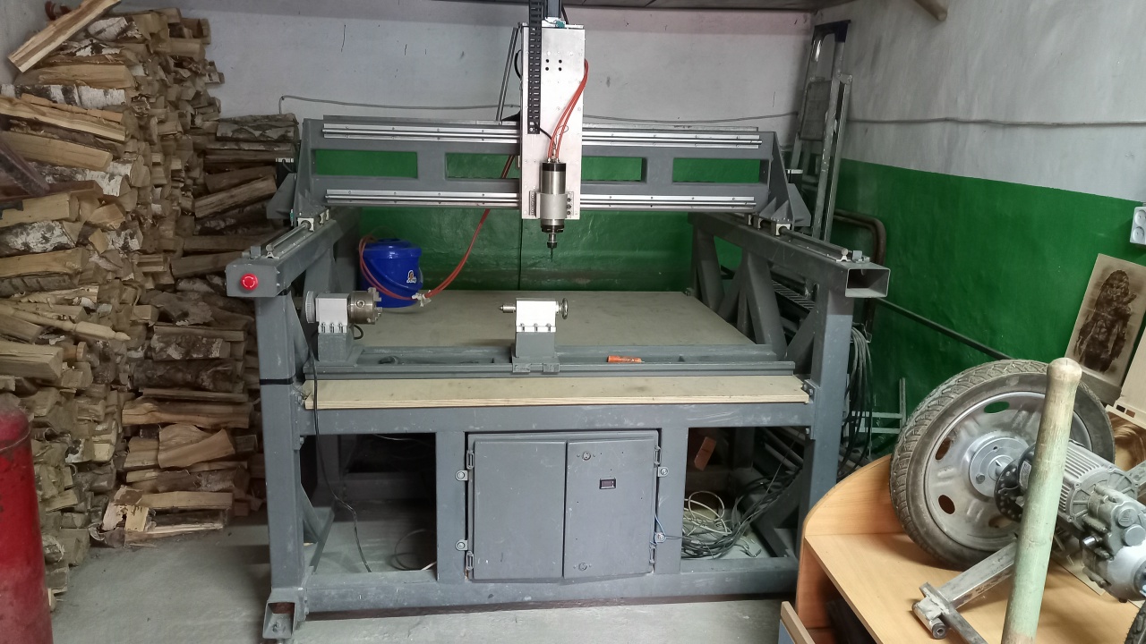

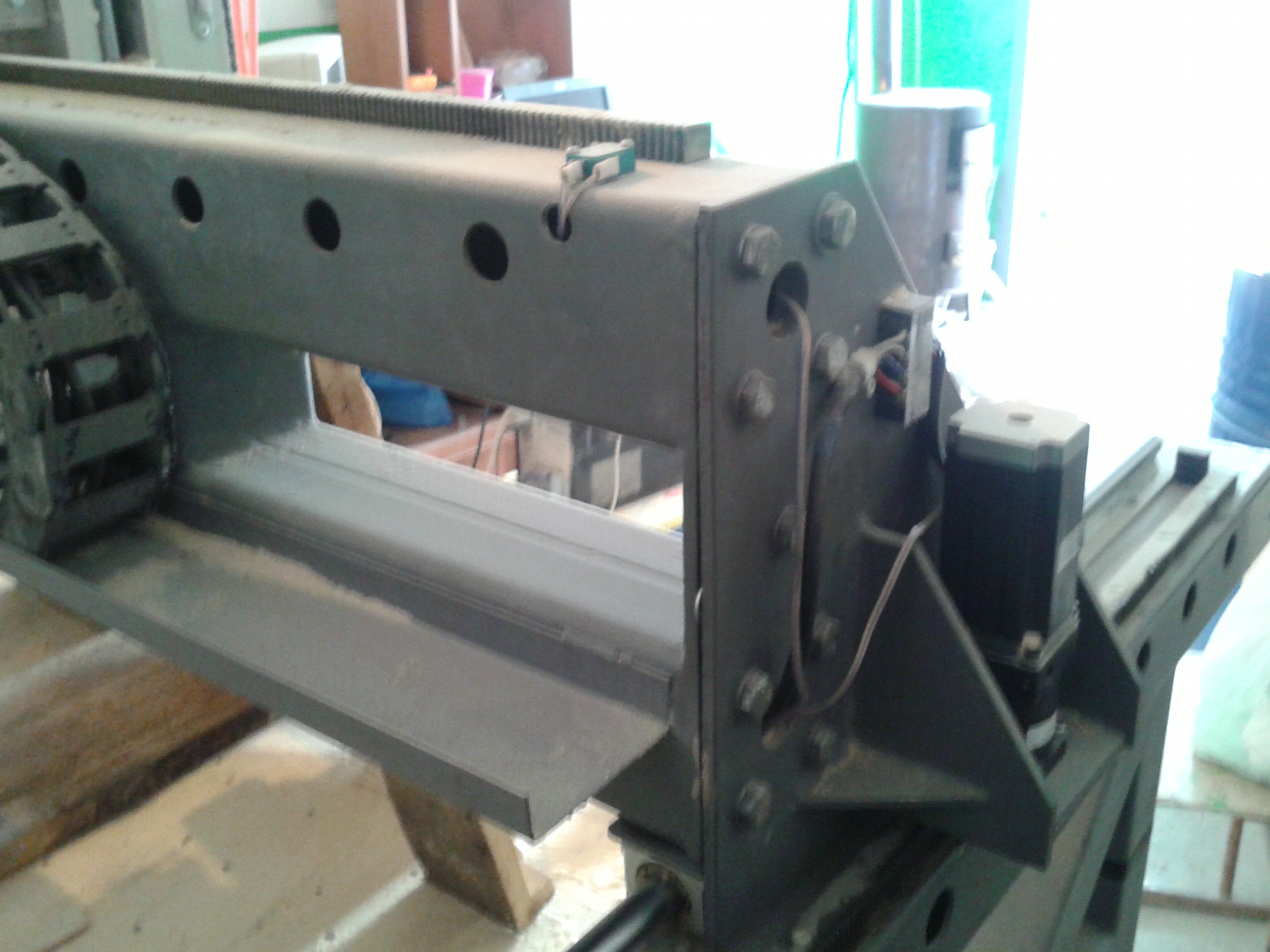

Подскажите пож. режим обработки стали  на фрезере по дереву. Очень нужно .Если это вообще возможно. Хочу сделать сверлильный станок для мастерской ,нужно выровнять опорную площадку 300*400 мм. Может остались умные ребята ,кто сам делал. Фреза? Заглубление? Подача? Обороты? . Просто советы. .Шпиндель 2,2 КВт .
https://upforme.ru/uploads/0009/00/75/43992/t26932.jpg
https://upforme.ru/uploads/0009/00/75/43992/t664283.jpg
https://upforme.ru/uploads/0009/00/75/43992/t293749.jpg
https://upforme.ru/uploads/0009/00/75/43992/t69759.jpg
Отредактировано Сергей Викторович Rex (13-03-2026 06:37:02)
Для металлообработки у нас очень большие обороты шпинделя
Попыток было много и разных,иногда даже успешных-но с потерей большого количества времени и дорогих фрез.
Обороты регулируемые..

Давайте с простых вещей.
1.Что за металл? Дюраль? Ст3? Чугун? Легированная сталь? Кованная? Пролежавшая на улице лет десять железяка....хз какого племени
2. Слабое место на станке - шпиндель. Он задаст параметры режимов. Ставить дрель- бред. Она рассчитана на осевую нагрузку, вы же дадите поперечную. К тому же какой там люфт на патроне? В общем бредовая идея. как по мне
3. Цанга в патроне скорее всего 8мм. Это задает размер хвостовика фрезы, и максимальный диаметр фрезы. Могу предположить, что больше 16...20мм брать не имеет смысла. Так как жесткость станка невелика, то и глубина резания не будет большой. Соответственно фреза должна быть максимально короткой. Режущие кромки из твердосплавного материала.
4. теперь по режимам. Не имея ответ на п.1 предположу обороты шпинделя 1000...2000. Подача...при двух заходной фрезе пусть будет от 40 мм/мин. Глубина резания 1мм. Обработка не на весь диаметр фрезы, а на 1/4...1/3. Фрезерование встречное. На этом этапе вы услышите и увидите все- мала ли подача, велики ли обороты, хватает ли жесткости станка, хватает ли мощности шпинделя.....
И да- это все крайне образно. Только опыт даст результат. Расчеты весьма приблизительны и носят ознакомительный характер.
Сталь . Марку не знаю .Приспособлю другой движок 1500об /мин 3х фазник . Фрезы 4х заходные 500 руб  ф 6-8 мм . Может приспособлюсь.
А шпиндель на таких оборотах 1000-1500 думаю потеряет всю мощность, не смотря на дорогой блок управления.(частотный преобразователь)
Кроме оборотов, есть еще параметр - мощность. Сколько он (движок) у вас? Я так понимаю, явно меньше 2,2кВт.
Частотный преобразователь, как бы и служит для поддержания заданных оборотов. Соответственно, если нагрузка будет их снижать, частотник будет их поднимать, ПОДДЕРЖИВАЯ мощность на валу. Вам там виднее же, вы можете по марке частотного преобразователя и шпинделя, найдя их параметры, посмотреть, на сколько "потеряет всю мощность"
С такими фрезами вам и не нужно заморачиваться с 3-х фазным двигателем. Используйте штатный шпиндель станка. Обороты поднимите до 3000.
Слушайте звук, смотрите на стружку и делайте выводы- добавить/убавить глубинуоборотыподачу...

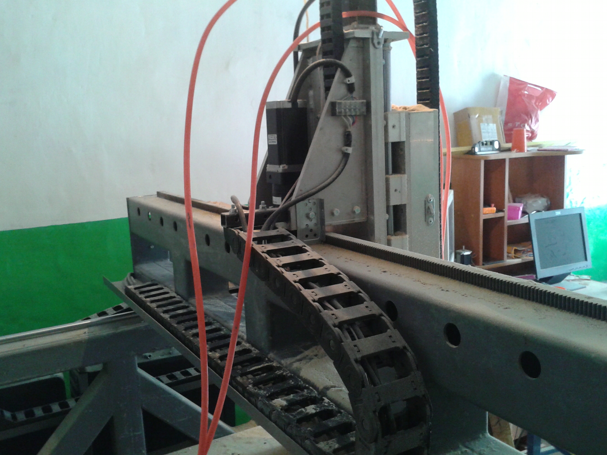

Был опыт фигурной обрезки катаного листа железа толщиной 5 мм шпоночной фрезой по металлу (быстрорез) диаметром 2 мм.
Обороты шпинделя (2,2 квт) 6 - 7 тыс. (минимальные),  подача 5 мм/сек, съем на проход - 0,05 мм.
Заход для начала реза - из вне кромки металла, так исключалась вибрация и излишняя нагрузка на фрезу. Перегрева до посинения не наблюдалось.
Общая длина реза около полутора метра.
Возможно вам проще - отдать деталь на фрезеровку или шлифовку?

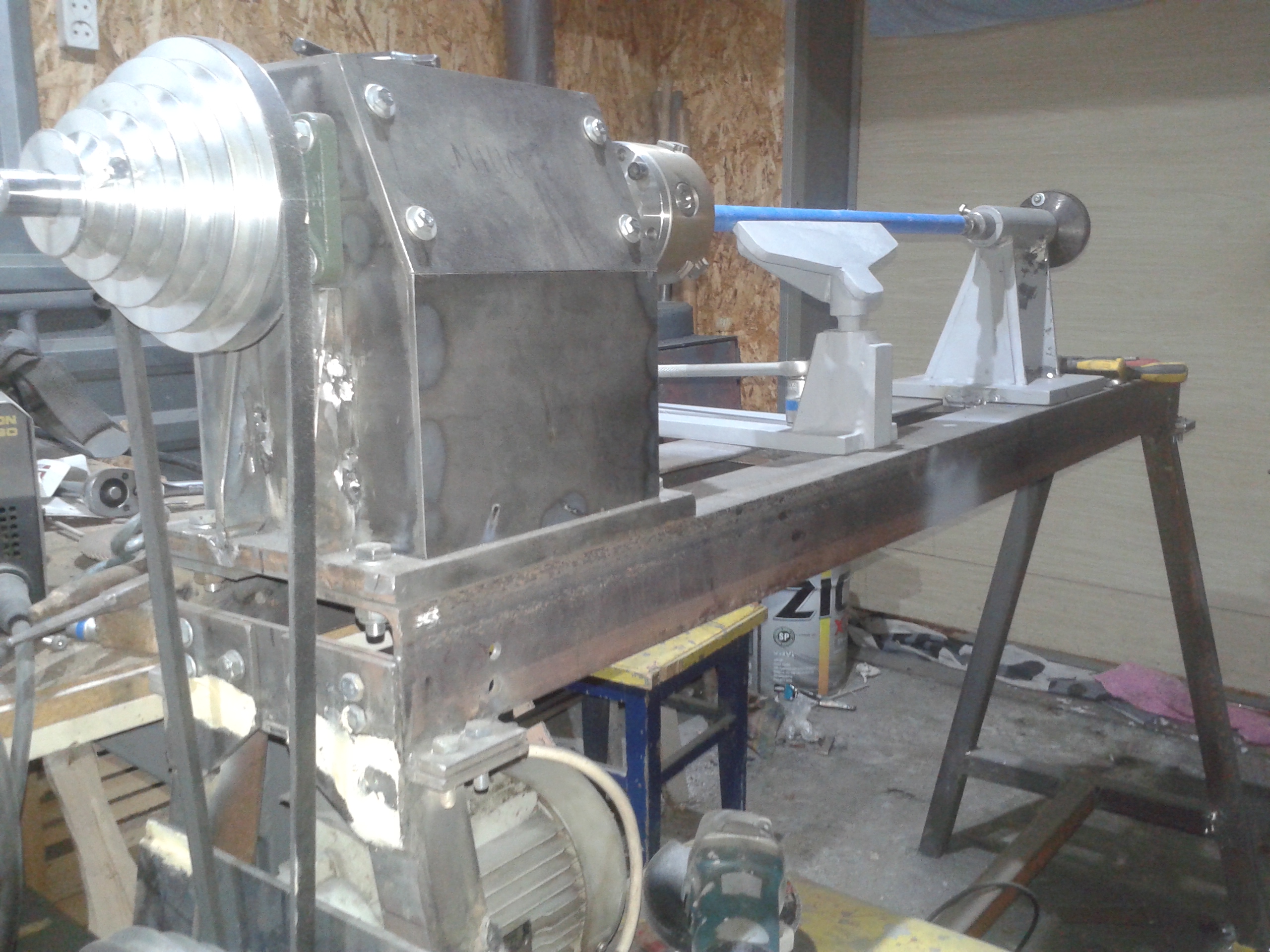

Уважаемый долгожитель - Конечно фрезы. Просто я сейчас заканчиваю токарный по дереву ,у меня в голове резцы по дереву, только о них и думаю.
Если кого то заинтересует токарник ,на вопросы отвечу .

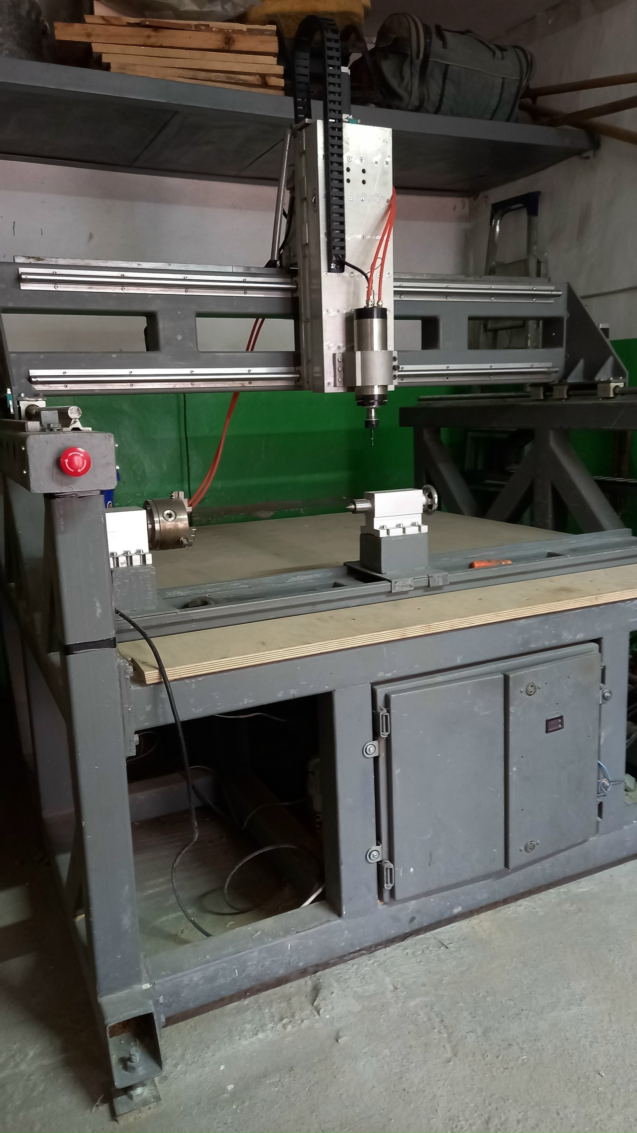

Кстати мой фрезер с ЧПУ ,если у кого-то будут вопросы - отвечу.

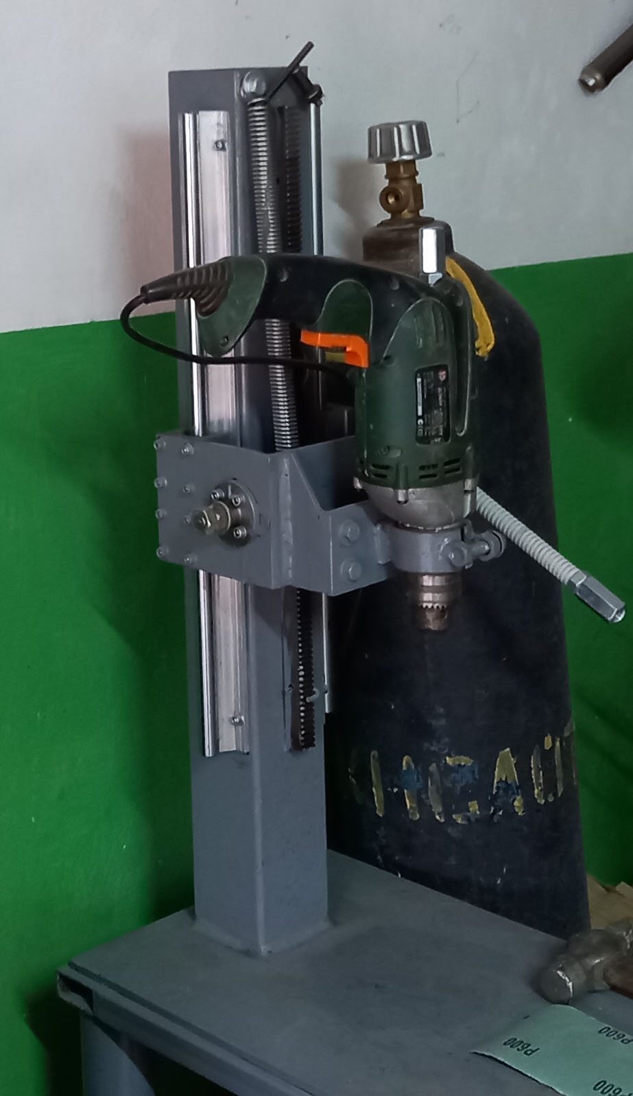

Приветствую . Точить буду основание  будущего самодельного  , сверлильного станка 300*400мм ( пол года наверное придётся точить 0,01  ИЛИ ???) .
Сталь не имею представления какая ,просто толстое литьё 16 мм. Хотел купить не за дорого старый СССР ,да куда там . Не подступиться.
Нужно просто сделать ровную плоскость ,чтобы стойка сверлильного станка была перпендикулярно
Отредактировано Сергей Викторович Rex (14-03-2026 19:40:42)
1. Сгонять туда, где есть мехпила, дисковый отрезной или что-нибудь подходящее для станочной обработки.
2. Самому отпилякать  такой кусок - не очень он и большой. Долго, конечно , и с мозолями, но результат будет.
3. ...А уж есть болгария, то прям одно удовольствие.

Еще одна мысль для станка  в первом посту - поставить на него болгарку и делать линейные операции с  металлом -  отрезание, пазование (даже под программным управлением без фанатичных скоростей). Закрепить болгарию ненадолго (на разовые операции) можно несколькими металлическими хомутами

Уважаемый adres Гуру. Болгарку закрепить вместо шпинделя идея хорошая ,и переделывать ничего не нужно . Просто через прокладки установить на место шпинделя. Вопрос один - износ диска (камень) А можно и диск по металлу поставить . Ура.
Кстати фрезерный мой по дереву спроектировал и построил я сам.

Опыт построения сверлильного станка у меня есть .Но разве это станок? Станочек. И сердцем понимаю я ,что сотки мне не нужны ,просто я наверное перфекционист и уверен ,что от станины сверлильного (площадка и стойка) зависит почти всё .Здесь нужна жёсткость и точность. Хочется чтобы как на советских . И чтобы на Ф=16 брал сверлом и чтобы фрезу можно было поставить коронку на 20-30мм и т. д.
