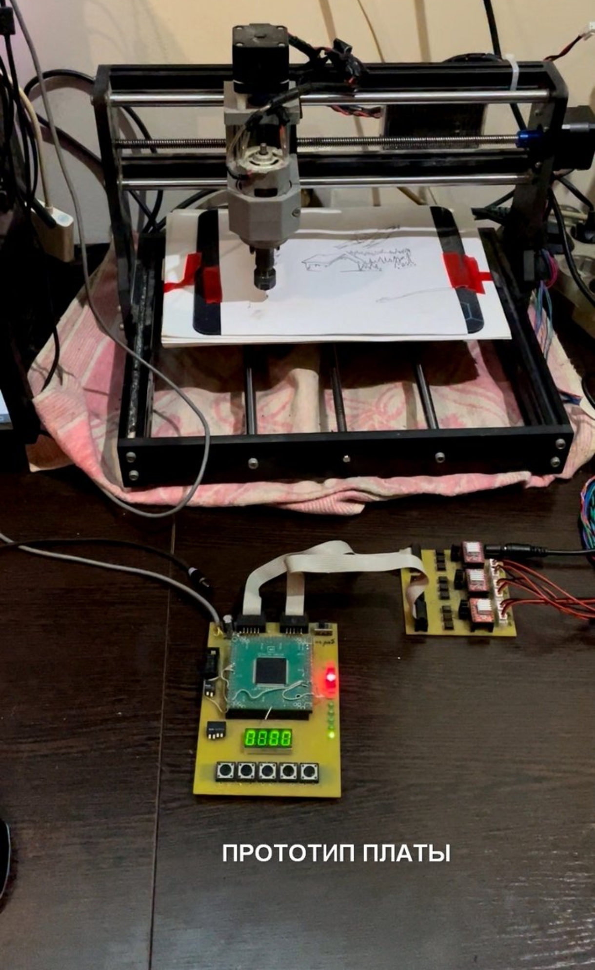

Мы с товарищем решили разработать собственную систему ЧПУ.  Цель - избавить пользователя от пост-процессора и G-CODE,но так, чтобы применить это к любому станку.
Я занялся логикой и электроникой, а он -программным обеспечением.
В результате мы решили использовать не контроллеры (которые решают вычисления линейно), а FGPA (ПЛИС), которая может решать множество задач одновременно.
Так же мы разработали собственную систему перекодировки, дабы не работать с G-CODE, который морально давно устарел.
И так, какие возможности мы имеем на данный момент:
   1 - постпроцессор просто не нужен!  При первом подключении (или во вкладке "ОПЦИИ")  пользователь настраивает параметры станка (шаг винтов, размеры поля,
тип двигателей, настройки драйвера, тип шпинделя и т.д)    После короткого опроса, программа запоминает профиль настроек станка, и с этого момента прекрасно знает,
как с ним общаться.  ВСЁ!  Теперь программа, в связке с этим железом, умеет работать именно с этим станком!  Который в дальнейшем может быть изменен, усовершенствован и т.д.
  2 - "железо" на основе ПЛИС можно собирать как модульный конструктор, под любое оборудование. Огромное количество входов и выходов, позволяет подключать
очень много исполнительных элементов станка (будь то 3,4,5 или более осей, любой исполняющий инструмент и все нужные датчики). Настройки конструктора сводятся
к переключению DIP переключателей, в соответствии с используемым оборудованием, по инструкции.  При этом, программа сразу будет знать всё, о подключенном
оборудовании.

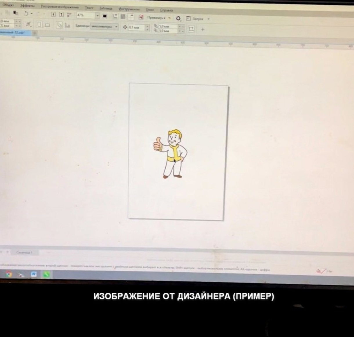

  3 - Работа в "ДВА КЛИКА".  Пользователь получает файл, в его исходном формате, будь то DXF, EPS, NС, STL, или другой тип (возможна работа, даже с растровым файлом),
и, подгружая в программу, уже может не только отправлять его в исполнение, но и править его прямо здесь!

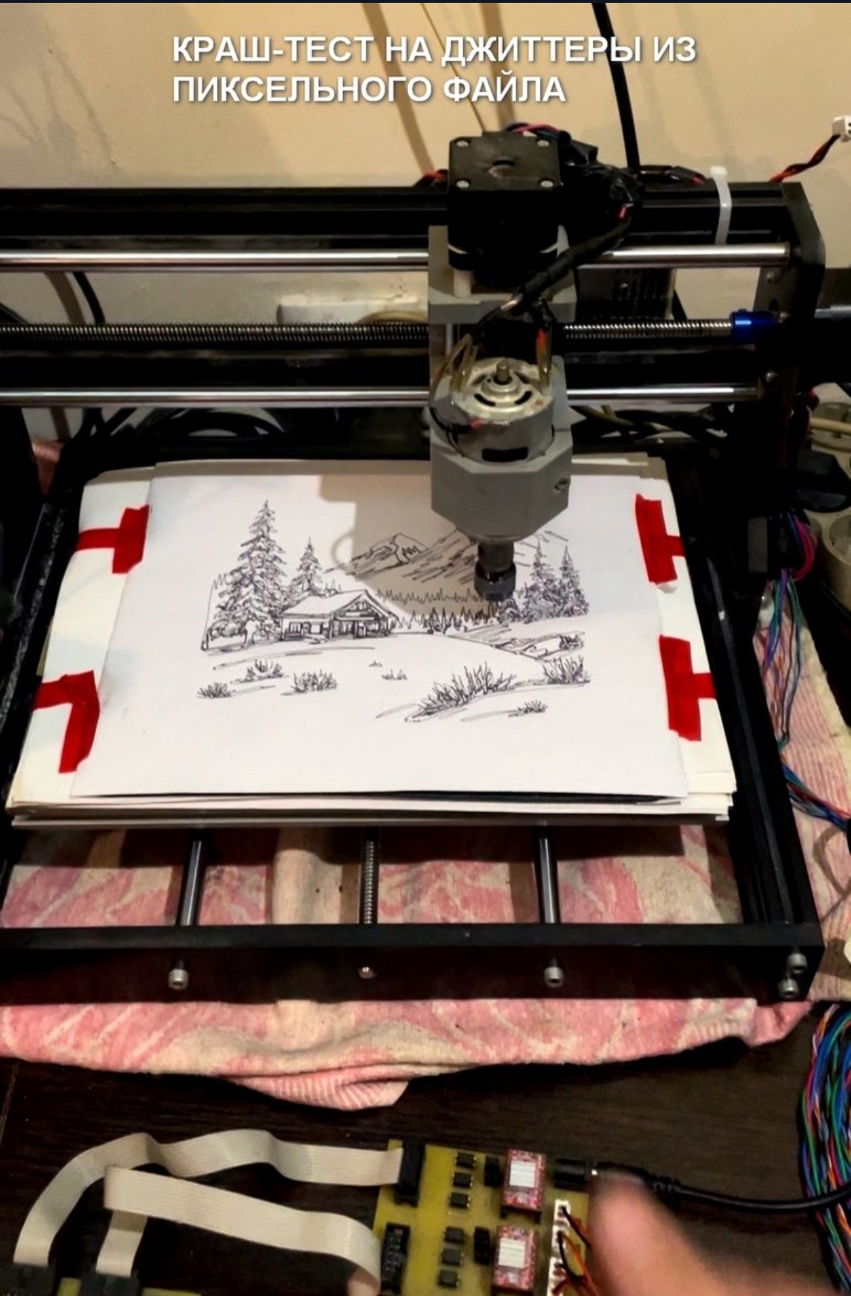

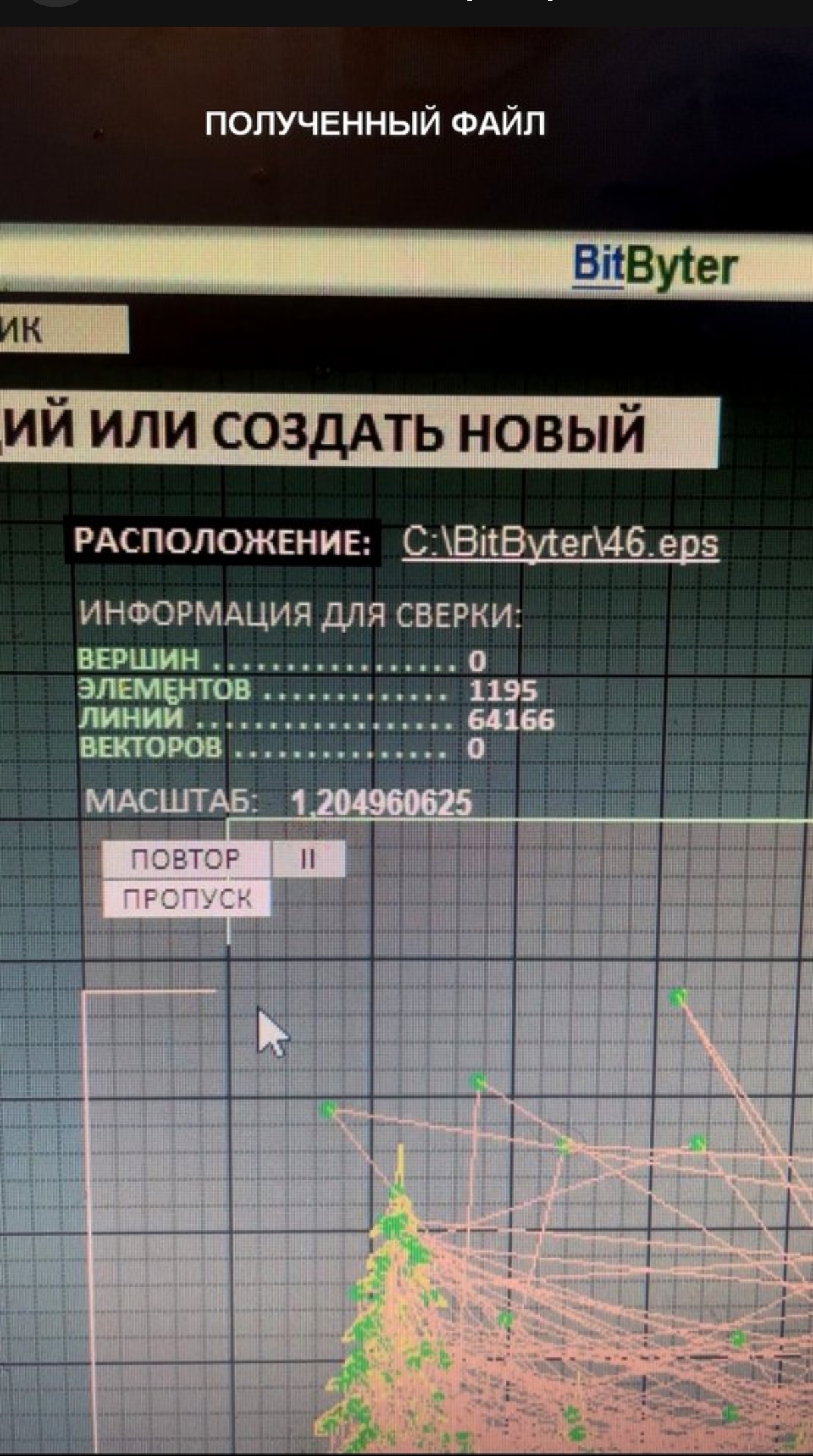

Вот несколько фото.  Самые важные моменты интерфейса, железо и результат.  Сразу оговорюсь : на фото с результатом мы проводили краш-тест.  Мы взяли растровое
изображение (то есть пиксельное) и преобразовали его.  Для чего? - чтобы получить огромное количество исполнительных команд (видно на фото после преобразования),
и, что самое главное, получить огромное количество углов, чтобы проверить станок на огромной дистанции с джиттерами.   Результат:  паста закончилась раньше, чем рисунок)
Ни единого сдвига по джиттерам. Ни единого "СЪЕДАНИЯ" памяти.

   Программа работает только с моим оборудованием, если быть точным - с платой на основе ПЛИС (по крайней мере, на данный момент), поэтому у вас это будет просто не функционирующий интерфейс.

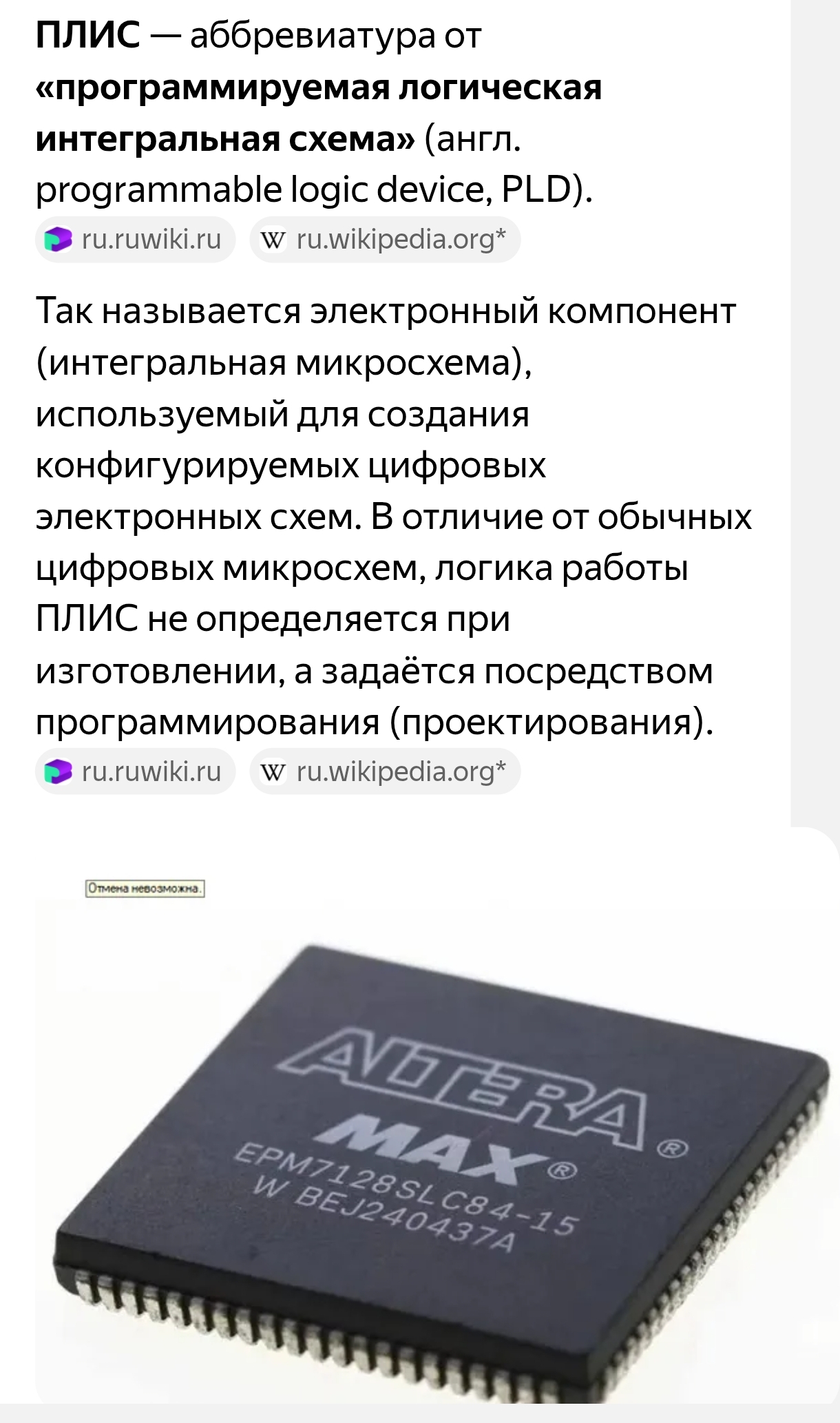

Что такое ПЛИС позвольте в кратце осветить

Сейчас как мне кажется дело не в "обёртке*, её Вы потом изменить сможете а дело в принципе работы и что это действительно работает.
Сейчас как я вижу на фото и видео, мини-мини станочек пытается нарисовать картинку
Откуда эта картинка появилась, как был обработан файл и получен результат в виде рисования станком непонятно... Это первый так сказать вопрос

  Прекрасный вопрос! )  Сейчас подключается трехмерный движок именно для продолжения разработки объемных работ. На днях, я отсниму видео по работе в режиме резки и покажу.  Кривые отрисуем, на джиттеры вместе послушаем. и так далее..  А файл на фото - это эксперимент)  это обычный jpeg, преобразованный. Цель - создать файл с огромным количеством углов, и проверить на выносливость.  На днях обновлю материал.
