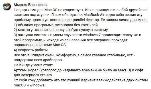

Подскажите, пожалуйста, какие способы установки парткома на макбук. Возможно через виндовс параллелс или иные пути. Возможно, есть сайт для установки. Мои попытки не увенчались успехом, программа не запускается, появляется логотип на секунду и закрывается сразу же
Прошелся поиском по вашему вопросу. Наиболее оптимальным считается установка parallel desktop.
