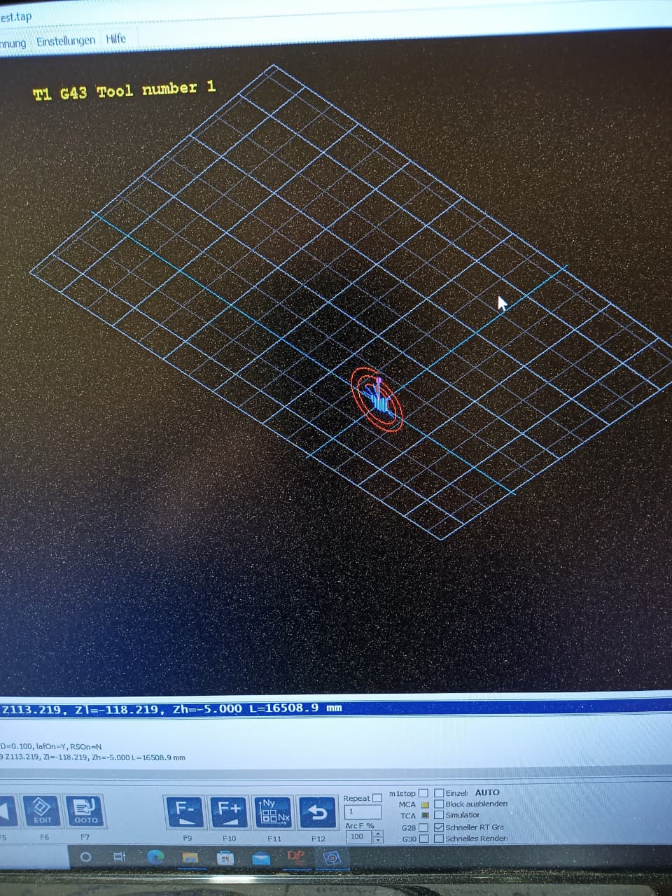

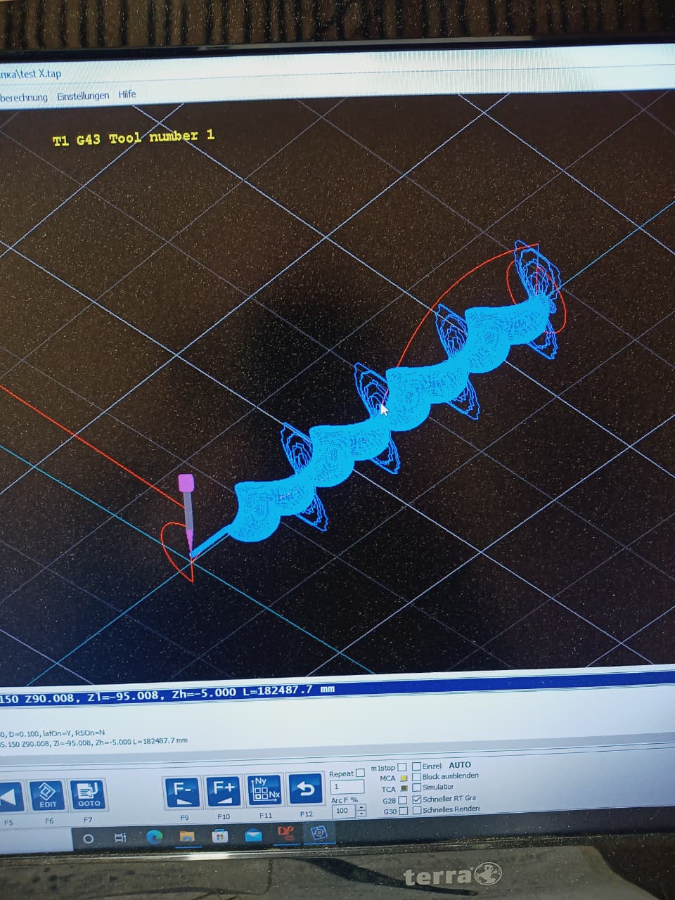

Приветствую.
Имеется станок от фирмы BZT с управление под Edingcnc. Поставил 4 поворотную ось, УП пишу в Deskproto. Но в Edingcnc визуализация УП (рендеринг) происходит только относительно оси Х. При установки галочки по оси У УП загружается всё равно относительно оси Х. уже всё перекопал, не могу найти решение. Такое ощущение что ось А программно где-то в файлах DLL завязана только на ось Х. Прикладываю 2 фото, на одном УП загружена правильно, но по оси Х. На втором, УП написана для оси У, но Edingcnc всё равно пытается УП по оси Х визуализировать. От чего программа не выполняется должным образом. Ищу решение, может кто сталкивался.
https://upforme.ru/uploads/0009/00/75/40980/t644329.jpg
https://upforme.ru/uploads/0009/00/75/40980/t268724.jpg
Так поставьте поворотку вдоль X, тем более, что все нормальные КАДы по умолчанию уже в глобальной СК строят УП вдоль X.
Спасибо за совет. К сожалению по Х область обработки - 500мм, по У 900. С КАДами проблем нету, хоть по Х хоть по У можно писать. Дело в самой программе для управления станка, она не воспринимает по У.
