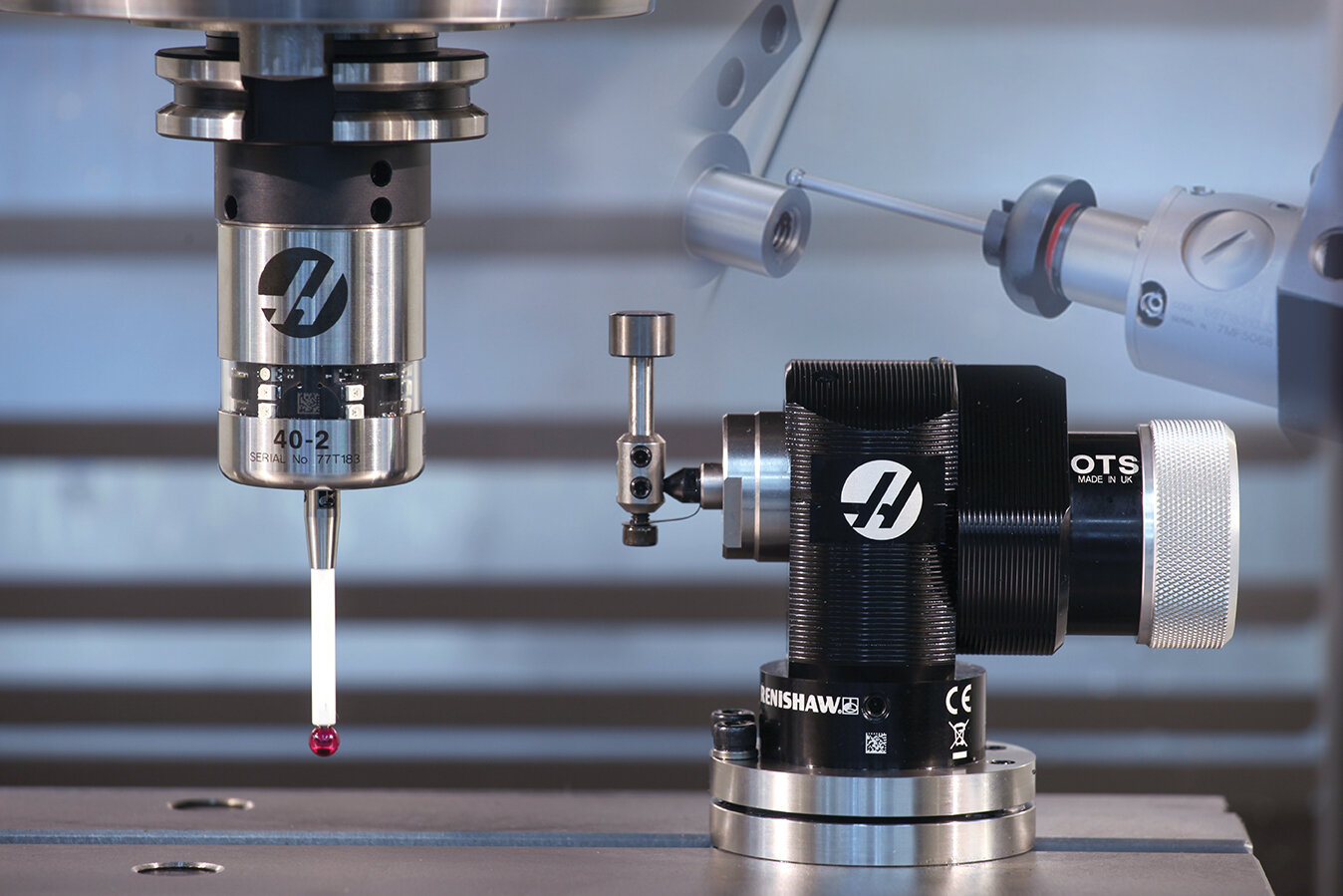

Датчик автоматической привязки инструмента

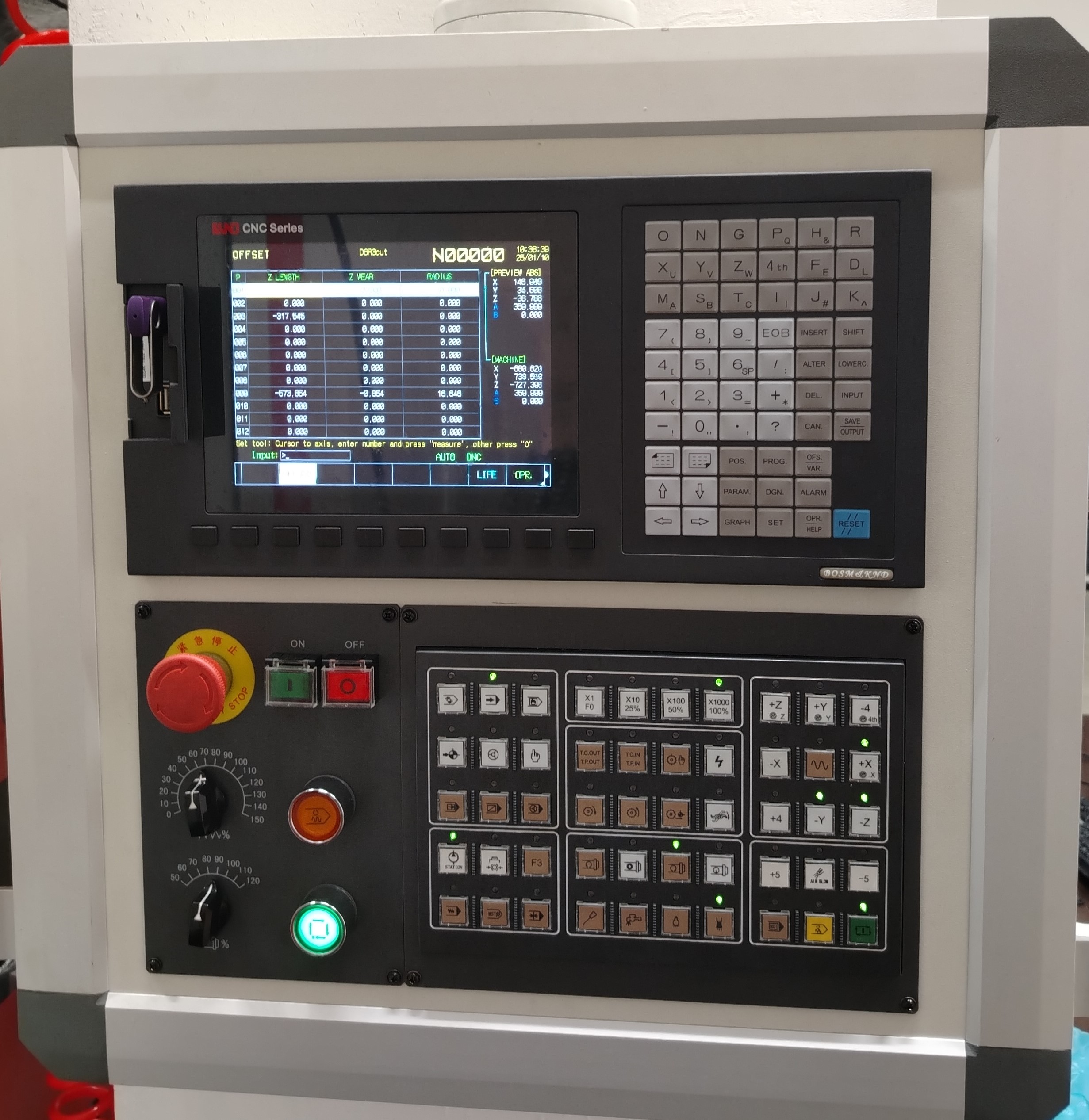

Стойка управления KND
Разобрались с подпрограммой привязки. В системе отображается длинна инструмента и износ. Но вот износ постоянно, даже при сбросе данных, устанавливается от 0,5 до 1,5 мм. Следовательно программа начинает работу с учетом этого износа и инструмент сталкивается с деталью. Видимо при первой привязке система запомнила длину инструмента, и теперь, когда меняю инструмент, система после привязки устанавливает износ, основываясь на запомненной при первой привязке длине инструмента. Как сбросить данные нет даже в инструкции. При ручном вводе износа на ноль, все исправляется. Но при следующей привязке через датчик, все повторяется. Производитель стойки направляет к производителю станка. С производителем станка объясняться бестолку. В какие параметры залезть, чтобы сбросить данные длинны инструмента они объяснить не могут.
