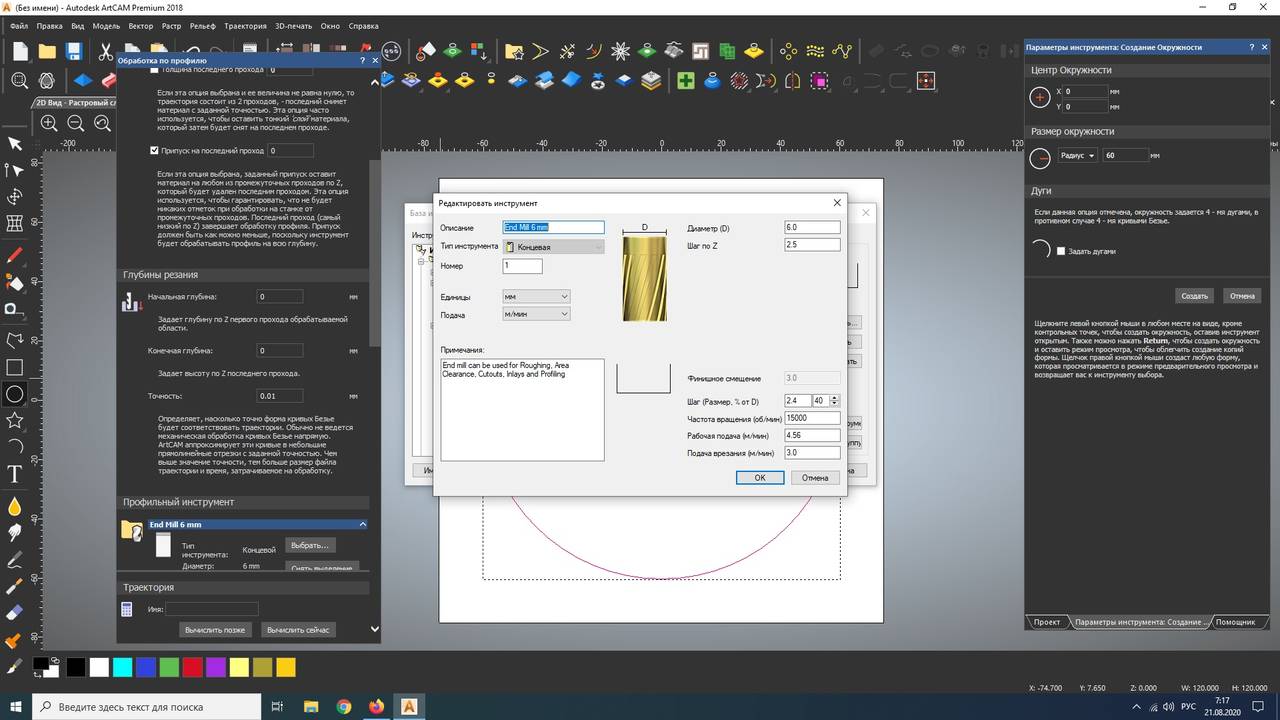

Если Вы пользуетесь арткамом для составления УП, то он ничего не знает про длину фрезы.
http://upforme.ru/uploads/0009/00/75/12110/t96955.jpg

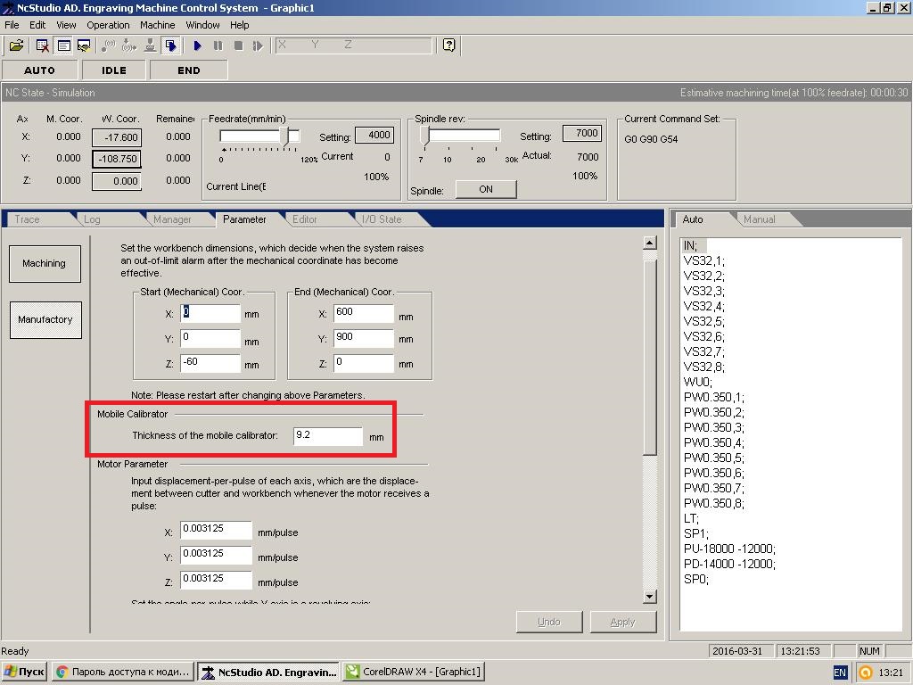

Добрый день, помогите пожалуйста начинающему, проблема с калибратором, при выставлении высоты при помощи калибратора и обнулении ,после запуска программы фреза уходит вверх(примерно на высоту калибратора 42мм) и режет воздух, без калибратора все нормально, наверное гдето нц шка не правильно учитывает высоту калибратора, заранее благодарен.
Добавлю, в настройках нц студио высота калибратора установлена, в арткаме ноль указан верно от верха заготовки, калибрую от верха по факту, но при запуске фреза находясь на высоте уже убранного калибратора поднимается еще примерно на столько же,т.е. от заготовки ок 80мм, и режет воздух.
В таком случае отбивать 0 нужно от стола и задать толщину материала. У вас в каме 0 от верха заготовки + 0 станка тоже от верха. Поэтому NCшка думает что верх заготовки это стол и режет выше...
Отредактировано 130467 (02-01-2021 12:29:13)
Добрый день, спасибо за ответ и за совет но если сделать от стола ноль то все равно фреза едет ок 10 мм над материалом, я думаю нц неправильно учитывает калибратор, наверное гдето в public.dat это описывается, но пока еще не хватает ума разтбраться
Перевести22
http://upforme.ru/uploads/0009/00/75/12110/t442056.jpg
