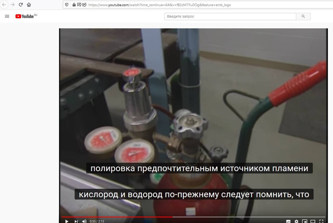

Полагаю, что не совсем так. Для огневой полировки используют водородную или плазменную горелки, даже ацетиленовая не подходит.
По вашей ссылке
http://upforme.ru/uploads/0009/00/75/12110/t13078.jpg
Фрезеровал акрил обычной однозаходной фрезой стружкой вверх, получался гладкий матовый край, и не предавал значения этому, т.к. у меня еще лазер есть на котором край уже глянцевый.
Натыкался в одном магазине на фрезу для полировки края акрила, можно попробовать туда копнуть.
Когда горит водородная горелка, то в выхлопе есть только вода; при горении же газовых горелок в выхлопе достаточно много свободного углерода, который оседая даёт некоторую муть, т.к чистый или молекулярный углерод есть сажа чёрного цвета.
Особо чистый водород для горелки может быть получен электролизом воды (возни с чем, кстати, не так уж и много).
Физика полировки = оплавлению и растеканию неровностей. Конечно, выравниваются до полированного состояния только небольшие кочки - как раз слой, который называют мутным - а большие неровности хоть и выглаживаются, но остаются всё-таки видными. Полированные торцы дают возможность делать прозрачную склейку кусков акрила, когда капают растворитель на торец одной детали и прижимают его к другой, при этом капля мгновенно растекается под всей поверхностью торца, а склейка получается монолитная (сам это видел, а повторить мне не удалось).
Прормфен ( типа "Термовоздуходувка STEINEL" с цифровым управлением) с полировкой может справиться с узким потоком через щелевую или круглую дефлекторную насадку и подобранной экспериментально температурой (конечно, выше температуры плавления акрила - 110 градусов), а также с учетом интенсивности продувки и расстояния от насадки на фен до поверхности.
