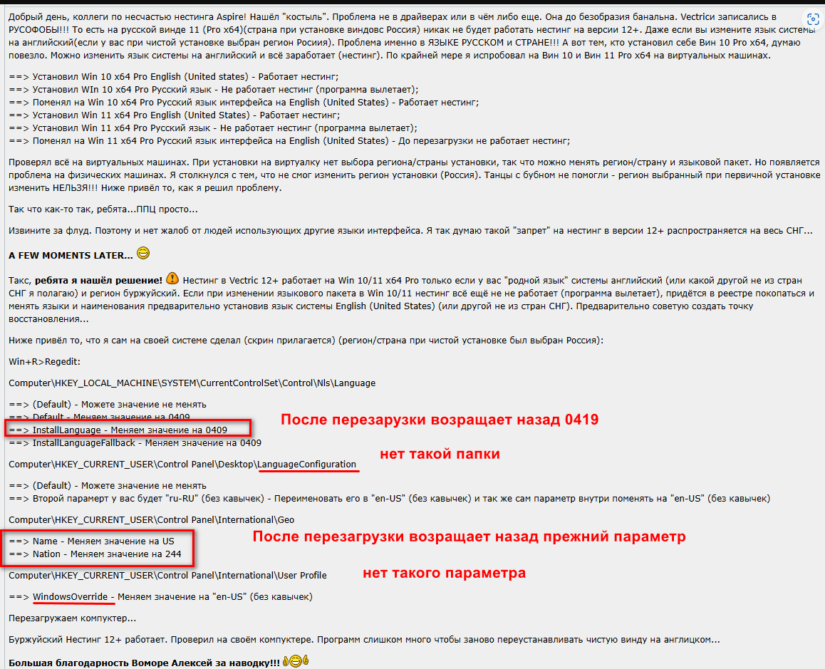

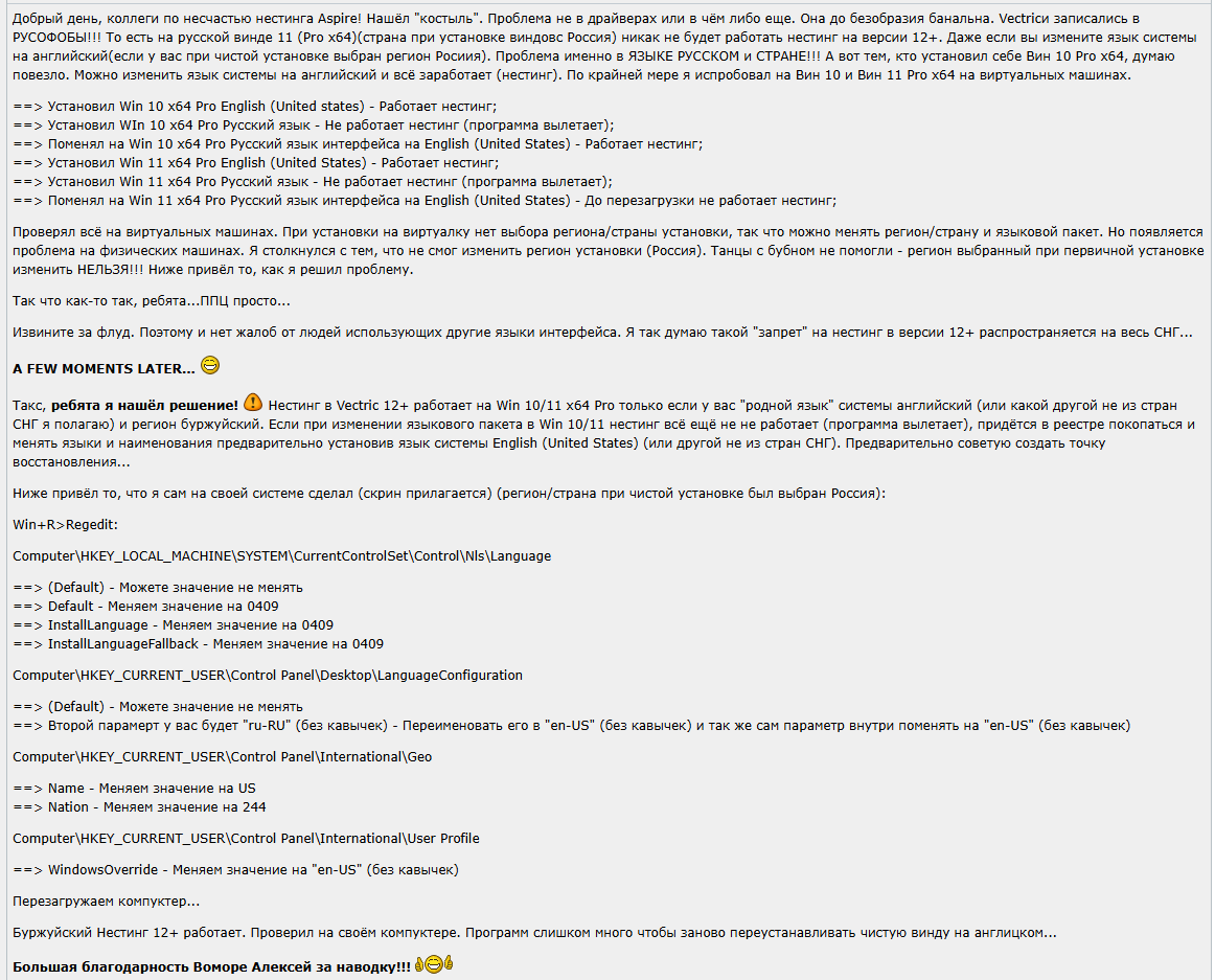

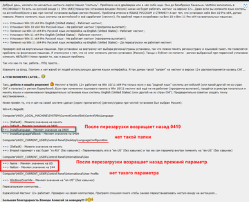

Все же найдена причина  вылета программы 12 версии при компоновке (нестинге) в русской windows и её возможное решение см. скрин
(скрин с всеми запрещеннолюбимой площадки )
http://upforme.ru/uploads/0009/00/75/25407/t727500.png
:glasses:
С уважением К!
Отредактировано karrde (17-08-2025 10:23:33)

karrde написал(а):
Доброго дня коллеги!
Все же найдена причина (русофобия) вылета программы 12 версии при компоновке (нестинге) в русской windows и её возможное решение см. скрин
Windows 11 не получилось у меня.
Отредактировано Kazak-M (14-08-2025 11:58:31)
С уважением К!
Отредактировано karrde (17-08-2025 08:23:33)

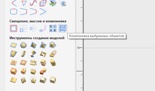

Кнопка называется "компоновка выбранных объектов"
https://upforme.ru/uploads/0009/00/75/54546/901771.jpg
1723

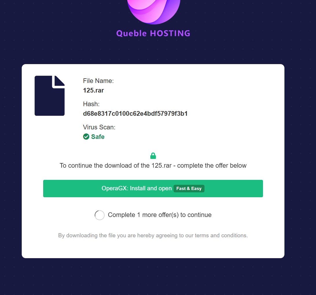

на 12.5 после установки и установки лицензии вылезает при запуски 3 окна с ошибкой перевода. как можно исправить?
1725
Прочитать эту тему.

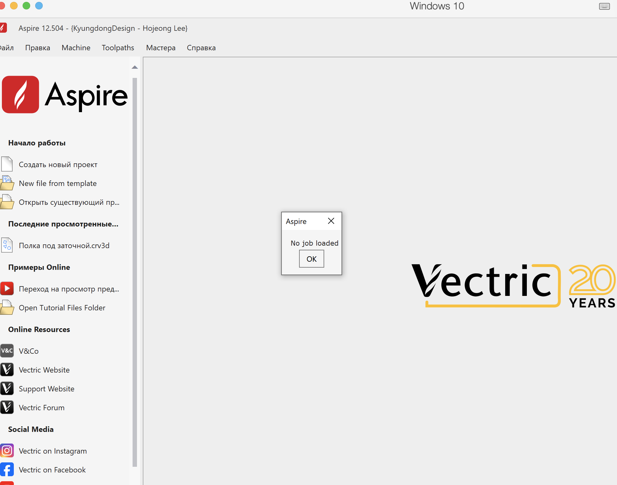

Поставил Vectric Aspire 12.504 (x64), при запуске программы появляется окно с подтверждением лицензии,указываю файл лицензии и всё! При нажатии кнопки "Далее", ничего не происходит. Помогите разобраться что делать, куда "копать"?

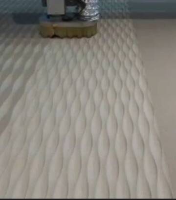

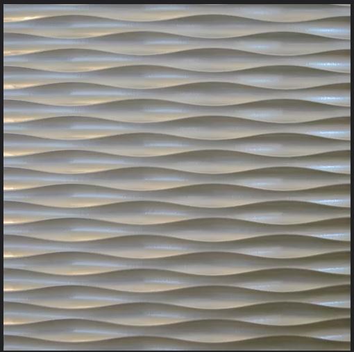

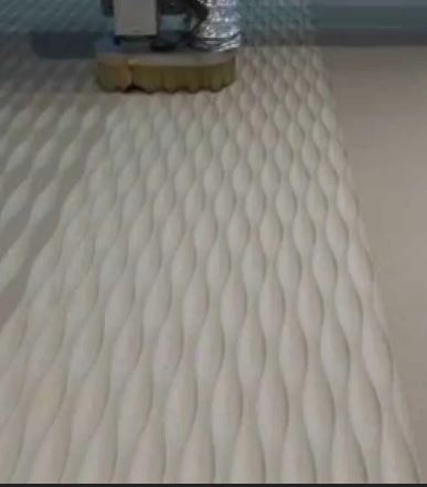

друзья подскажите как сделать.это чтото типа 3д панелей.https://upforme.ru/uploads/0009/00/75/7104/t681126.jpg
https://upforme.ru/uploads/0009/00/75/7104/t947770.jpg
Отредактировано dennes (24-11-2025 12:30:42)
1738

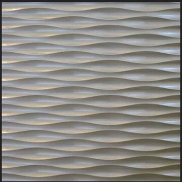

Отредактировано dennes (Сегодня 12:30:42)
В ветке вроде как похожий вопрос был посмотрите...
Использовать для этого "Текстуры" в Обработке, посмотрите и уроки обучающие
там тоже вроде есть что....
:glasses:
Отредактировано karrde (24-11-2025 19:44:22)

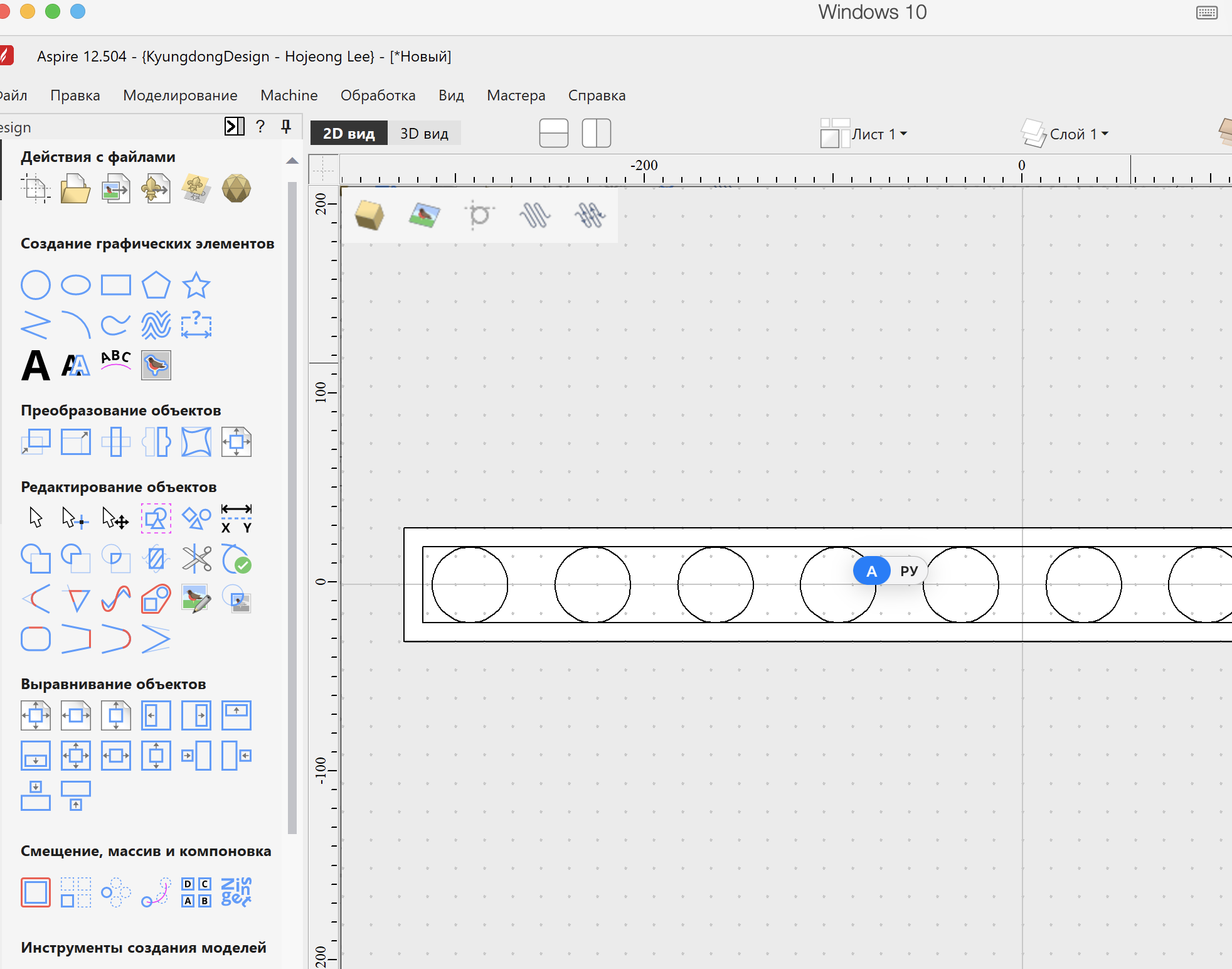

Всем доброго времени суток. Наверное пропустил, сориентируйте пожалуйста, никак не могу справиться,  значки выбора языка текста все время на экране, как бы их убрать и еще попутно при открытии программы выскакивает предупреждение об отсутствии открытого проекта Vectric 12.504(на других версиях такого не встречал)
https://upforme.ru/uploads/0009/00/75/48863/811917.png
https://upforme.ru/uploads/0009/00/75/48863/653299.png

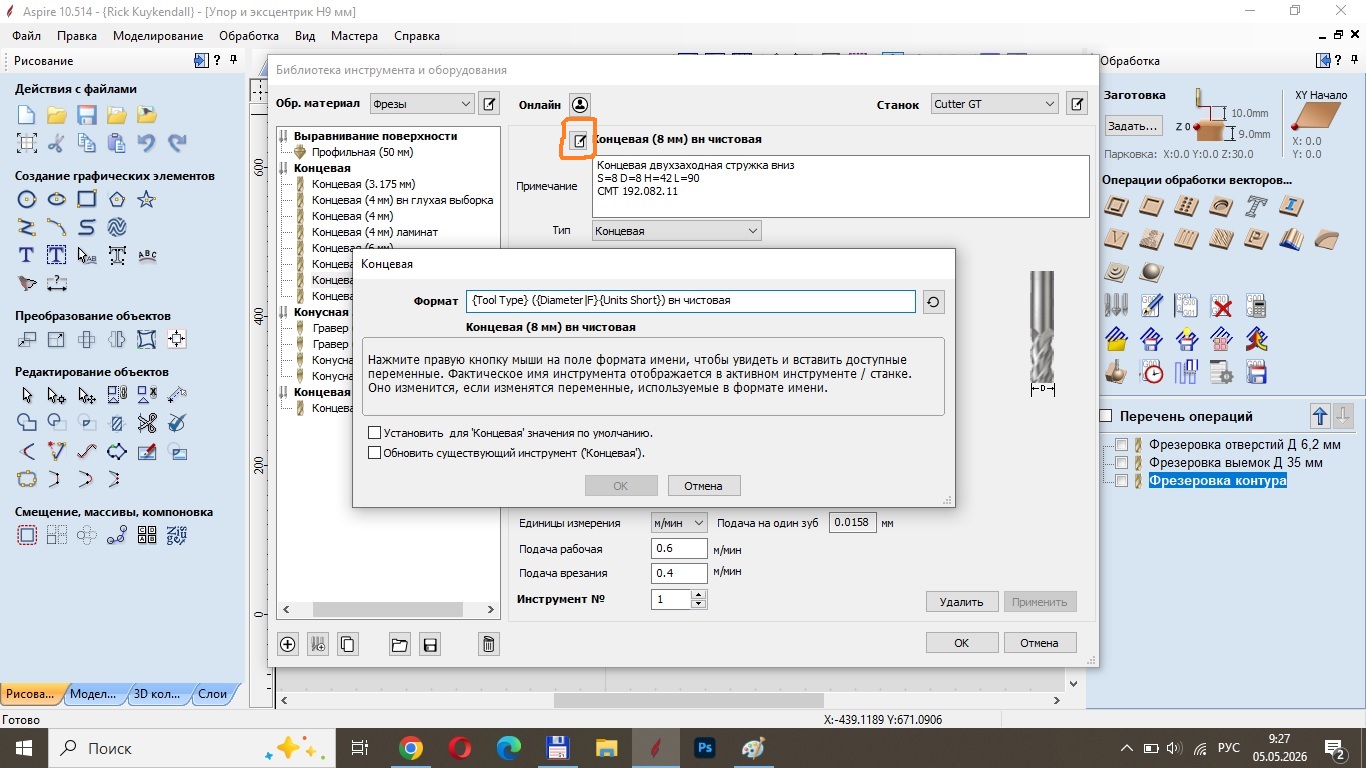

Уважаемые форумчане-всех приветствую!

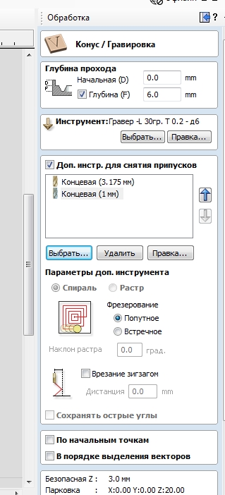

Сможет кто нить подсказать-как в вектрике (11.5) при написании УП с применением дополнительного инструмента (двух и более фрез, например как на скрине)
https://upforme.ru/uploads/0009/00/75/21723/t727697.jpg
попросить его прописывать в наименовании каждой из созданных уп-шек соответствующую ей фрезу, а не как в моем случае  все три уп-ки имеют указание на одну и ту же фрезу, а фрезы то во всех трех уп-ках разные ( на скрине помечены галочкой) .
https://upforme.ru/uploads/0009/00/75/21723/t447019.jpg
ПС - если возвращаешься к созданному файлу спустя месяц - ну прям путаница нешуточная с этой маркировкой...
Отредактировано Свирель (17-04-2026 23:11:08)
1756
(18-04-2026 04:11:08)
В перечне операций правая кнопка мыши и переименовать операцию как нужно.
https://upforme.ru/uploads/0009/00/75/54546/t745257.jpg
Если переименовать фрезу, заходите в библиотеку инструмента и переименовываете как нужно.
Отредактировано player_z (05-05-2026 04:35:20)
