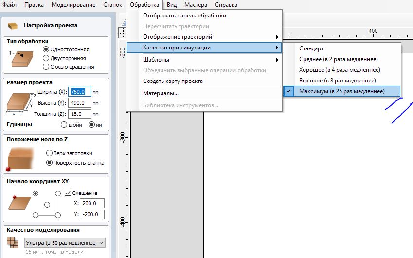

Добрый вечер! Я давно пользуюсь  Aspire 9.5 версией, все работало как надо. На днях решил поставить версию 10.5. При работе на 10.5  версии заметил странности: во первых программа при симуляции резки выдает картинку по качеству явно хуже, чем версии 9.5. Во вторых при попытке сохранения кода программа сохраняет только первую траекторию, при попытке сохранить несколько траекторий в один файл сохраняет так же только первую траекторию.
Сегодня нашел на торрентах нашел  11.1  версию, для интереса потестил, проблемы такие же как и в 10.5 версии. Такая же отрисовка, и так же тупо сохраняет одну траекторию в файл. Подскажите в какую сторону копать.
1412
Смотрите настройки у проги. Погуляйте по ветке и найдете ответ (для начала тут Ссылка), так же при сохранении правильно отметить нужные галочки...Про десятку во всяком случае писалось....
Отредактировано karrde (21-06-2023 17:44:13)

Спасибо за ответ, на вопрос о качестве картинки решение нашел- посидел, почитал форум, но при сохранении пока ничего не выходит, методом тыка уже все перепробовал, результат пока нулевой, буду дальше форум читать.
1414
Для сохранения всех операций обработки в одном файле  должно быть так см. рис.
https://i.imgur.com/Vs2fXpqm.png
При этом должны быть отмечены галочкой какие операции войдут в файл но тут особенность в том что если в постпроцессоре
который Вы применяете нет поддержки смены инструмента а в список попадут операции обработки с разным инструментом получите предупреждение.
https://i.imgur.com/QANJbhrm.png
Далее разберетесь....

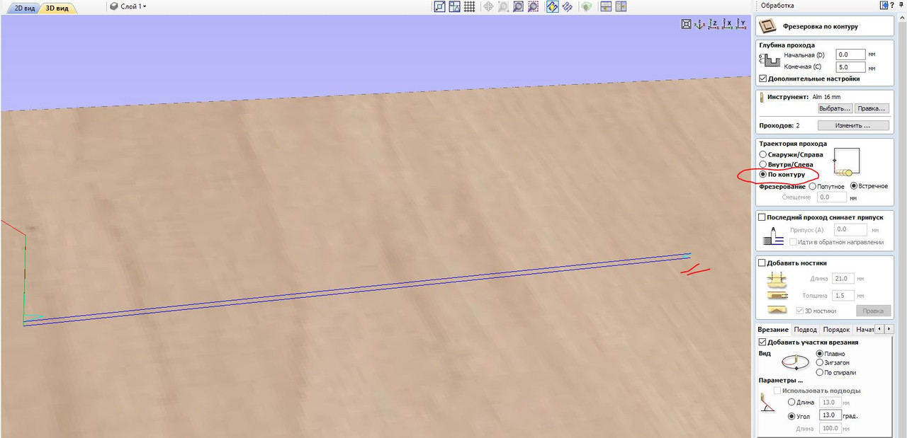

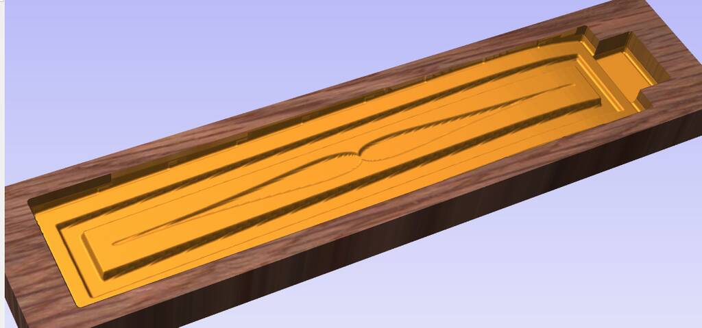

Коллеги-всем добрый вечер!
Кто нибудь может подсказать-почему вектрик некорректно создаёт вектор по краю модели?
https://i.imgur.com/aJelcaEm.png
И как результат-некорректно режет по нему...
https://i.imgur.com/rNYhqKJm.png
Погрешность около 0.6 мм...
Отредактировано Свирель (19-09-2023 21:33:35)

1480
DVI написал(а):
как убрать волны в углах детали
не совсем понятно, но возможно тут "проблема"
при создании НОВОГО проекта зажать Shift и выбрать максимальное качество x50 (очень большой файл)
https://i.postimg.cc/Wbq44HNj/x50.jpg
для качественного просмотра выбери тут
https://i.postimg.cc/B6y09J1F/x25.jpg
Отредактировано TATAPNH (21-03-2024 12:42:47)

Комрады! нас услышали  :D
в 11й "случайно" обнаружил "туда-сюда" без подъёма на начальную точку - выбирает по контуру
https://i.postimg.cc/G2ZmPFK6/tuda-suda.jpg
Отредактировано TATAPNH (21-03-2024 12:43:43)
