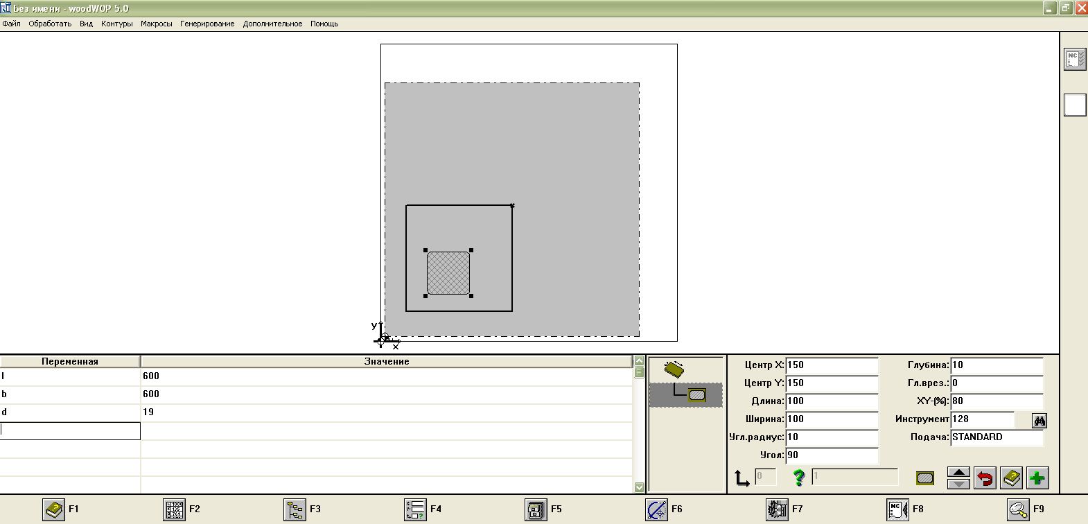

7ку я удалил
вот в 5ке
http://upforme.ru/uploads/0009/00/75/34284/t59066.jpg
121
Это стандартные параметры выемки (кармана)? В 7ке то же самое. Проблема в том, что предлагает он только стратегию из середины наружу. А надо змейка или Raster как в АртКаме. То, что предлагает ВудВоп в АртКаме называется Offset
Centateq P-110 Drillteq V-200 woodWOP 7
