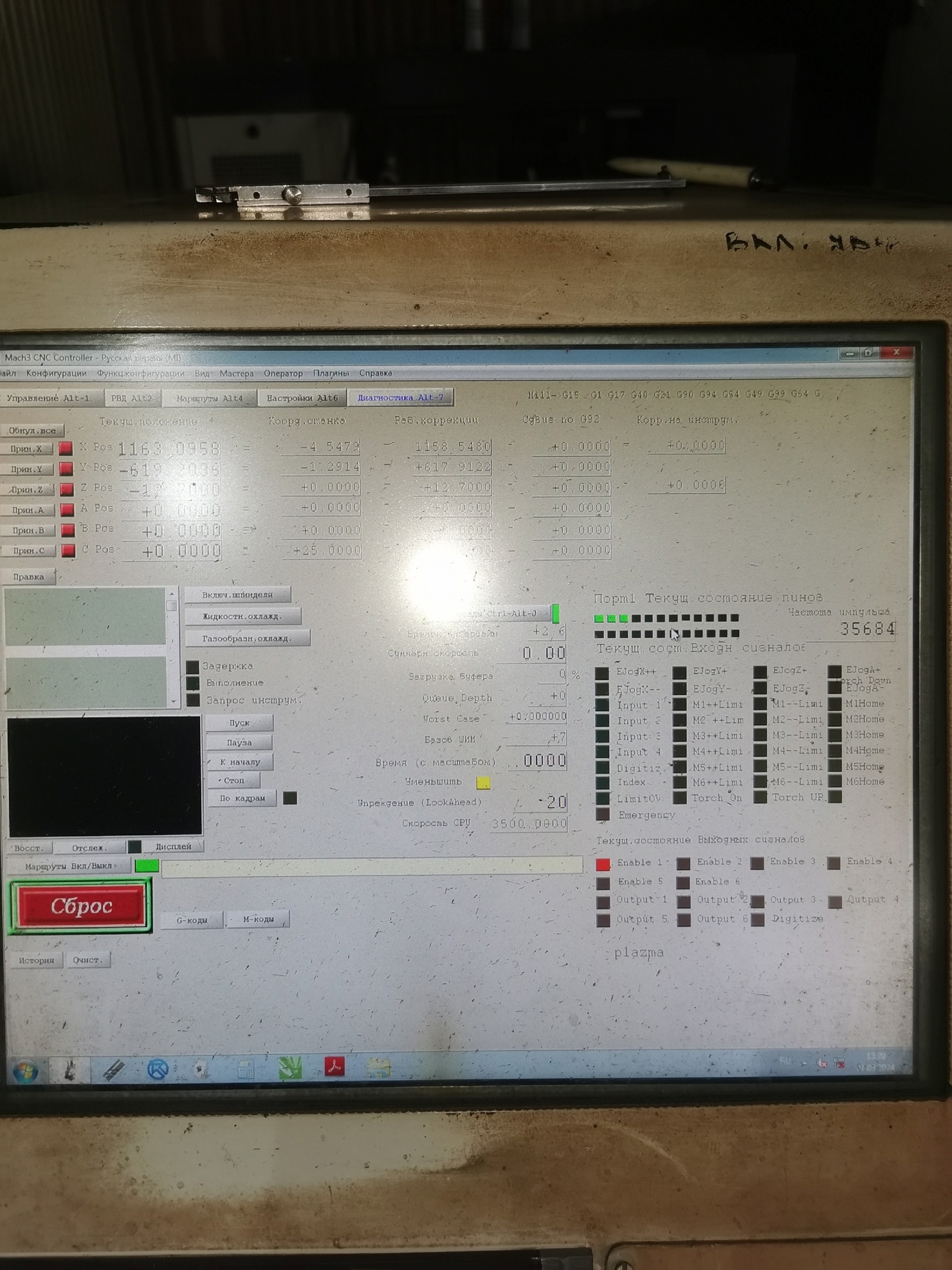

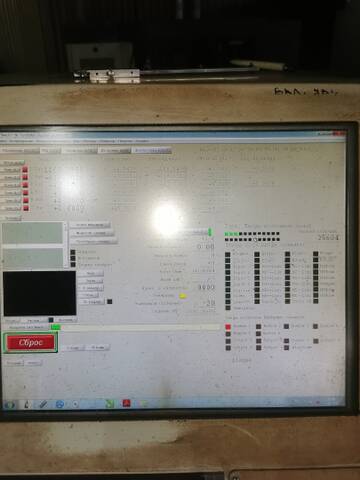

Описание станка, основные характеристики: старт 2м, привод - ремни, hypertherm 105, sheetcam, mach3
Рабочее поле:[1500х6000]
ранее стабильно наблюдалась неисправность по оси Y: сразу после включения питания станка портал не могу тронуться на ручном управлении. как будто мотор пробуксовывает или ремень перескакивает. через 30-60 секунд простоя в включённом режиме портал начинал стабильно откликаться на все команды и до следующего отключения питания проблема не появлялась. на качество работы эта проблема никак не влияла.
вчера в процессе резки мач3 выдал ошибку (просто замигал "сброс" как это иногда бывает) и после этого ось Y отказала. изменения скорости и ускорения результата не дают. мотор с снятым ремнём крутится, затем без остановки самопроизвольно меняет направление вращения. так с накинутым ремнём портал по оси Y может ехать в одну сторону, затем в другую и снова в ту же что задана изначально.
кто знает что смотреть?
драйверы пока местами не меняли. ошибок на драйверах нет (судя про красным индикаторам которые не активны).
Похоже на проблему с сигналом DIR, он отвечает за направление вращения

Приветствую повелителей огня. Имеется чпу китаец плазма под управлением dsp пульта. Давеча отключили свет во время работы станка. При включении пульт радует пустым экраном.Прошивки в интернете под плазму не нашёл.Под обычный фрезер закинули,работает,но только факел зажигает при начале работы упешки думая что надо включить шпиндель.Отличие меню плазмы от фрезера наличие строки в меню ARS DELAY вместо SHPINDEL DELAY. Пробовали менять постпроцессоры( упешки писали в арткаме),ставили sheetcam , постпроцессоры тоже для плазмы перепробовали. Зажигает сразу либо не зажигает совсем. На завод писали китайцам,говорят что плазмой не занимаемся уже давно. Fiber laser только.Спецов по плазме нет на заводе:-(.Нужна прошивка для dsp пульта  RZNC-D5416/3/17  1.2(zhb1619) 67720.Благо ума хватило записать прошивку пока пульт живой был. Если есть у кого готовы приобрести.
https://i.imgur.com/2R3TnoAm.jpg
https://i.imgur.com/JfwqecEm.jpg
