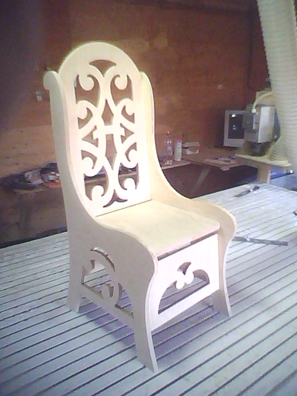

Форумчане, заинтересовала эта тема по мебели-конструктору из фанеры, хочу попробовать.
С фанерой еще не имел дело. На форумах почитал, говорят, что фрезы быстрее тупятся.
Подскажите, какие именно фрезы (по бренду) лучше показали себя по фанере?
И какова стратегия работы с ней, чем отличие с деревом?
Спс.
я использую такую же как и при работе с деревом. фрезы 6мм однозаходной хватает на 4 детских креслица. (тема контурная резка в обмене, пост 96) на обычной фанере. потом начинает край лохматить сильно. а вот по ламинированной фанере, ходит дольше...

вот что получилось:
http://uploads.ru/t/5/U/e/5Ue3A.jpg
http://uploads.ru/t/l/S/K/lSKaf.jpg
http://uploads.ru/t/c/x/L/cxLCK.jpg
сколы - тупая фреза. (жалко новую на пробный образец...)
если кто будет делать, надо защелки делать длиньше. иначе собирать тяжело.
буду дорабатывать вектора...
