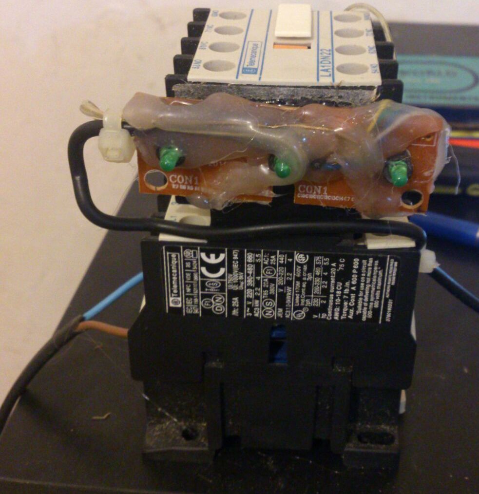

Всем доброго дня. Обещал написать по окончанию эксперимента с релюшкой подключенного к концевику по Z оси. Эксперимент удался.
Так при пропадании электричества комп подключенный через ИБП под управлением НЦ Студио не понимает, что станок не работает , и продолжает гонять линии. Я подключил к концевику релюшку , при пропадании электричества релюшка замыкает контакты концевика и в НЦ Студио происходит Аварийная Остановка по причине концевика. Отчетно видна линия остановки. При повторном включении элек. мы просто отключаем мех.лимит в НЦ Студио и продолжаем работу с последней остановки. Надеюсь кому нибудь будет полезен этот эксперимент.

Продвинулись дальше -с концевиками сложно все. Берем один контактор с шапкой (лучше 12В реле и адаптор вместо 220В) и ЮСБ клавиатуру. и подключаем по следующей схемке.
Более подробно описал на сайте с фотками http://allofneed.com/nc-studio-automatic-pause-sistem/
