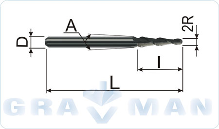

Фреза для чистовой - для рельефов однозначно не та, как правило используют
http://www.gravman.ru/tools/dvu_ball.jpg
или конусные
http://www.gravman.ru/tools/a2qxj.jpg
а так же шаг - как правило 10 - 15% от диаметра фрезы
