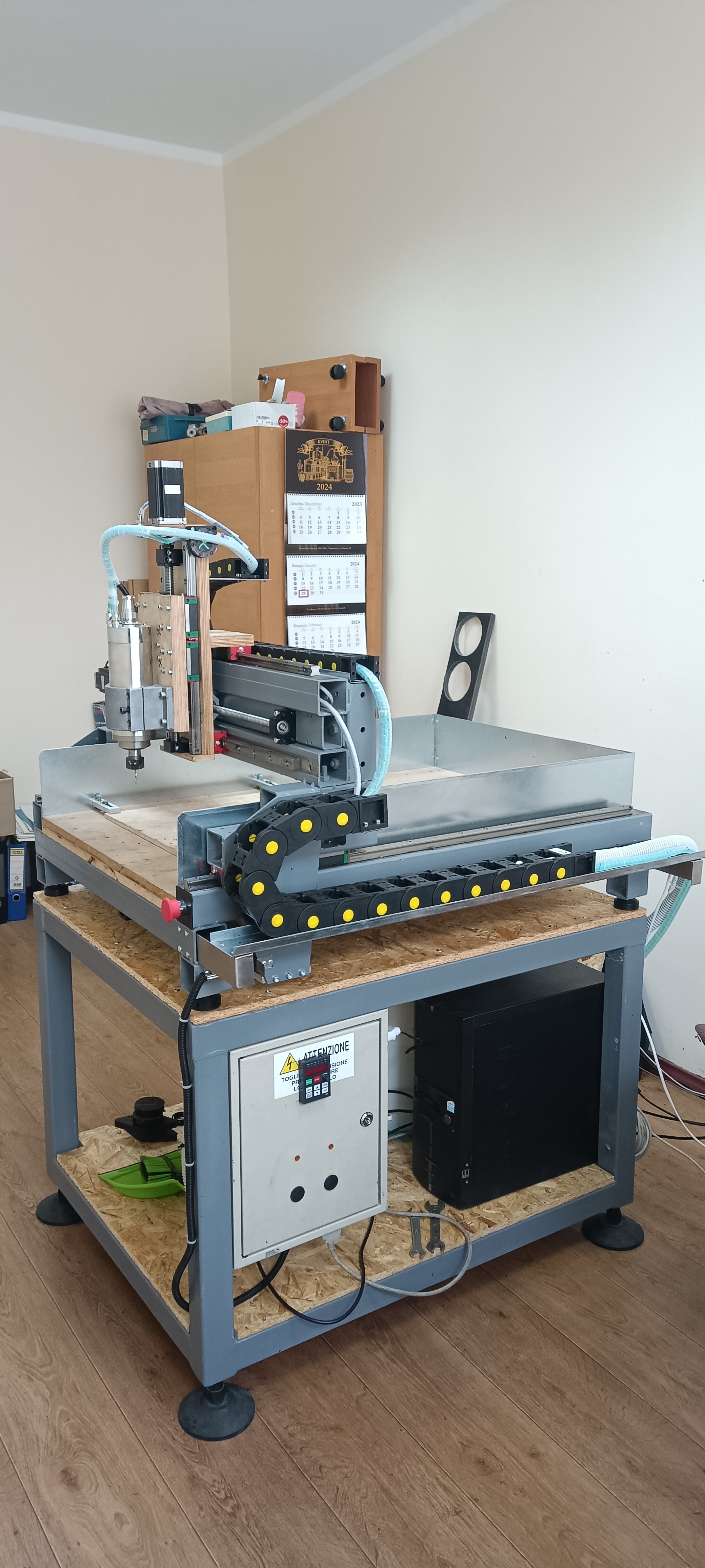

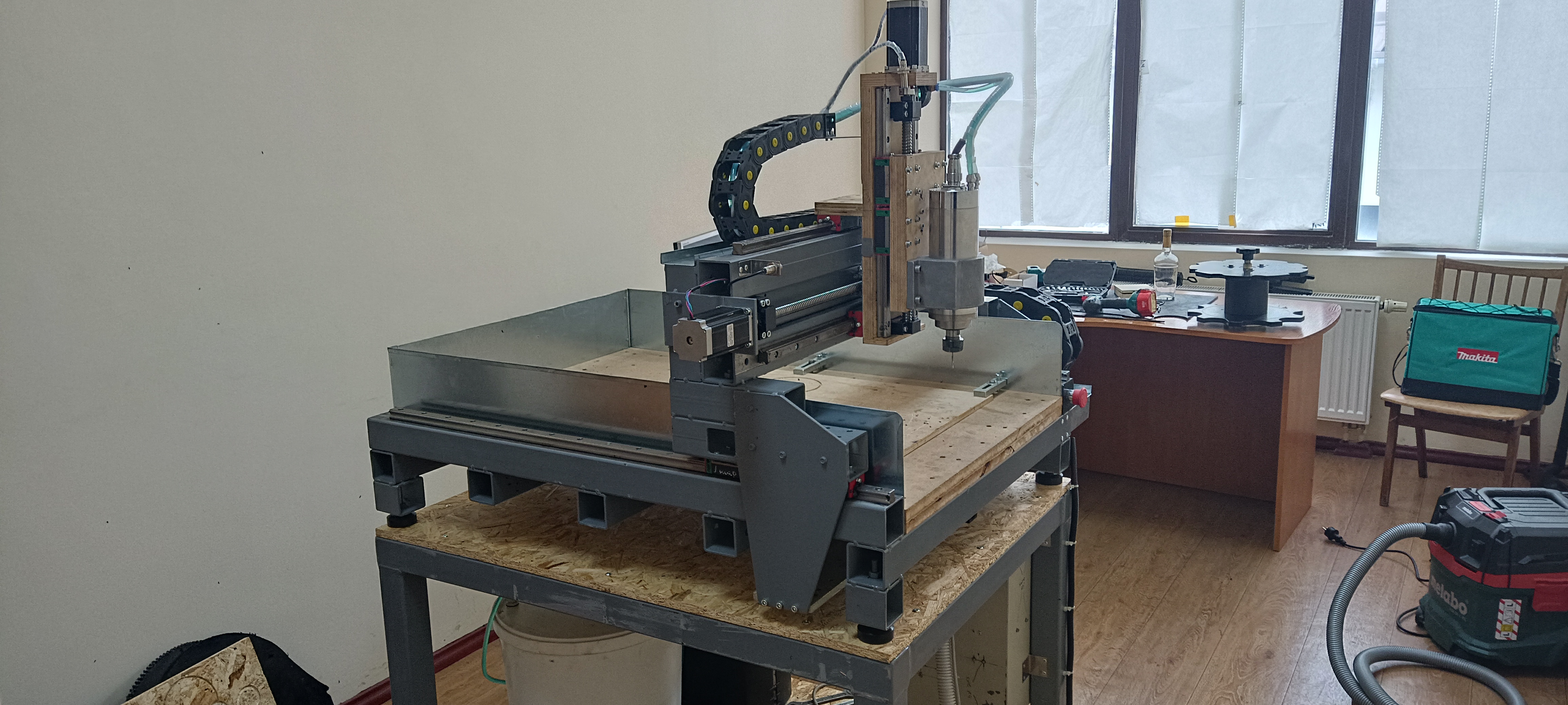

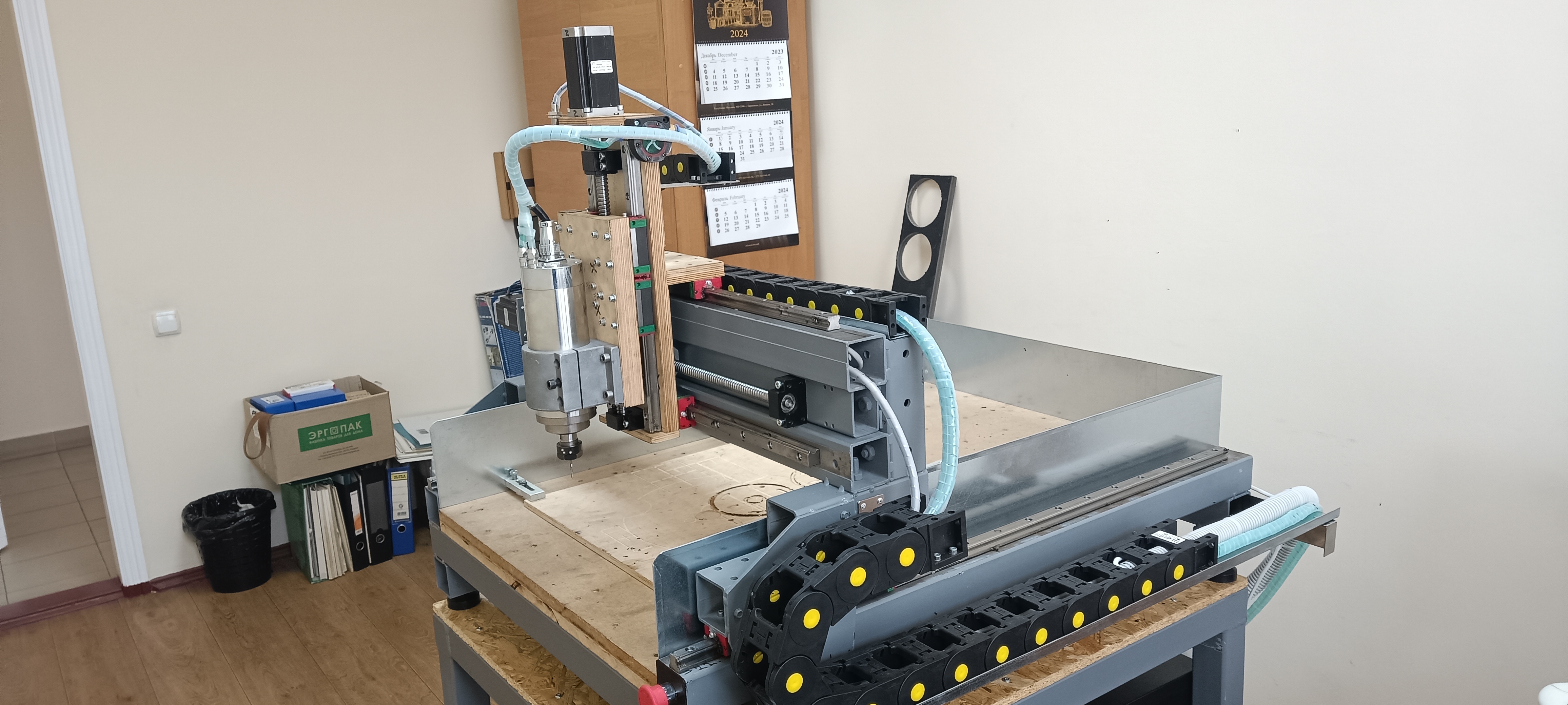

Самоделка 600x900 (реально 540x710), я не измерял - 180 примерно
Шпиндель 2.2 кВт с жидкостным охлаждением
Направляющие HIWIN (с aliexpress)
Ось Z (временно - уже второй год) из фанеры, алюминий есть, но нет времени переделать.
Режем листовой полиэтилен высокого давления однопёрыми фрезами 3,175 и 6-8мм
