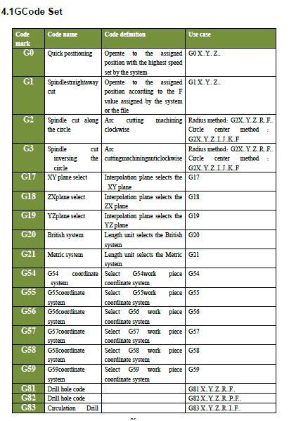

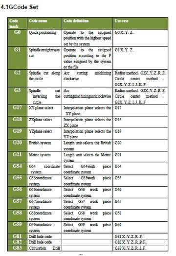

Stein82 написал(а):
флешку втыкаю выбрал УП нажимаю Z-(ввод) и всё повис, на кнопки ноль эмоций
Недавно столкнулся  с подобной проблемой. В моем случае оказалось слишком длинное название УП . Новая УП  имела длинное название и старые УП которые раньше  работали  тоже не запускались.
547
где то тут недавно на ютубе вчера смотрел видео там человек прошил свой контроллер и теперь на длину  названия УП станку вообще похрен
548
Когда я пытаюсь запустить код с  Командой  G51 всё зависает.
549
Stein82 написал(а):
... Я переключаю в режим MACH угоняю шпиндель куда мне надо и там задаю машинный ноль.Далее переключаю в G54 пригоняю на заготовку выставляю обнуляю. выбираю УП и всё висит.Выключаю включаю по новой а координаты всё по нулям и машинные и G54 что я выставил....
Обратите внимание на программные лимиты.
550
Не поддерживается G51
https://upforme.ru/uploads/0009/00/75/3493/t878385.jpg
551
Жаль что G51  не поддерживает Было так легко делать зеркальное отображение.
