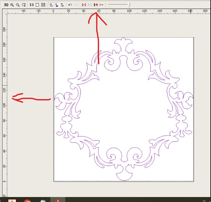

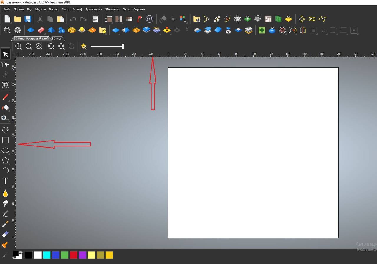

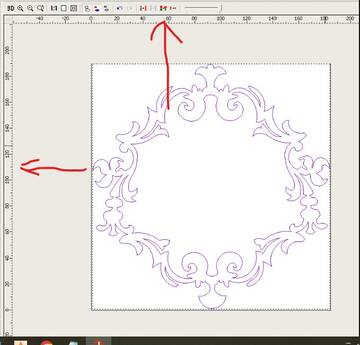

Всем привет! Есть такой вопрос в 11-12 версиях была линейка в окне с бока и с верху а в 18 не могу найти как это сделать?
225
Вид, линейки.

https://upforme.ru/uploads/0009/00/75/6180/t312393.jpg
227
stl написал(а):
где такая в 18-том подскажите пожалуйста
228
https://upforme.ru/uploads/0009/00/75/12110/t49370.jpg
В главном меню - Вид, линейки.
229
https://upforme.ru/uploads/0009/00/75/6180/t582063.jpg
Нашёл такую , не то .   Вид, линейка.

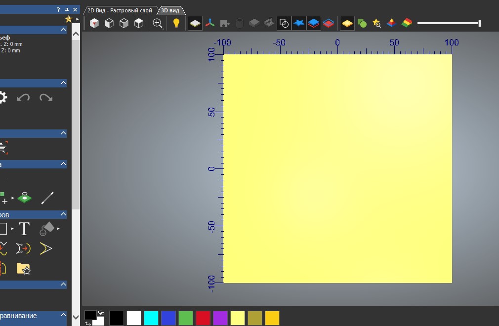

230
А в 2д вид?
231
А в 2д вид?
аааааа, ага,  всё есть, Спасибо!

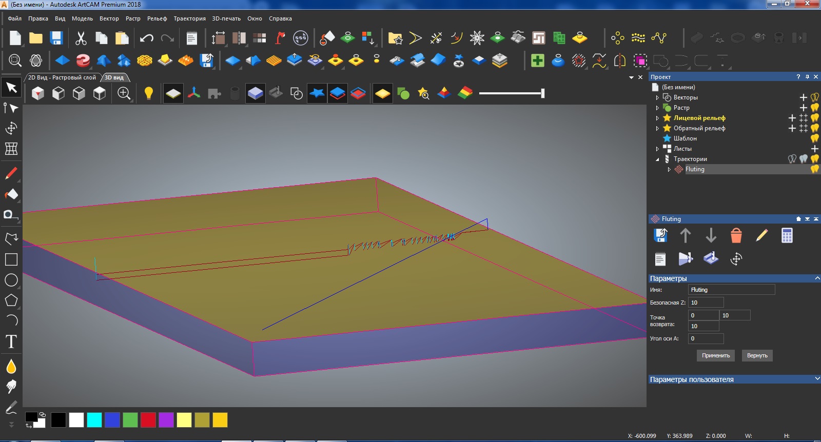

Подскажите, пожалуйста, где и как в Арткаме построить траекторию, когда фреза двигается по Z, меняя высоту в зависимости от заданного вектора, и  только вдоль одной оси?
То есть я хотела бы сделать фрезеровку фасонной фрезой вдоль вектора, только не в плосткости X и Y, а вертикально - в плоскости Z и Y.
Хотелось бы, чтобы фрезеровка была по заданному вектору.
Единственный вариант, до которого я догадалась, это сначала выстроить рельеф полностью (была волна), потом прямые вектора в середине канавок, потом уже через обработку элементов построить траекторию для круглой фрезы, чтобы она фрезеровала волны (верх вниз по Z).
Слепому красный не помеха.
233
2д траектории.Нарезка канавок.
234
Если вам не сложно, помогите понять, куда тыкать?
Левый вектор волна(это траектория по Z), прямой правый вектор - траектория по Y. Попыталась несколько раз простроить траектории, на симуляции только в плоскости работает.

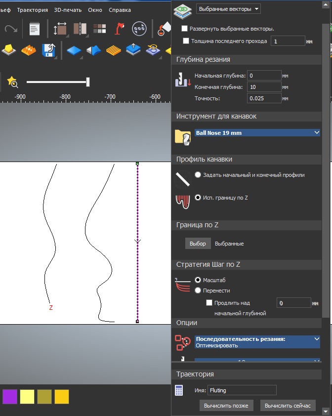

Гусары молчать.

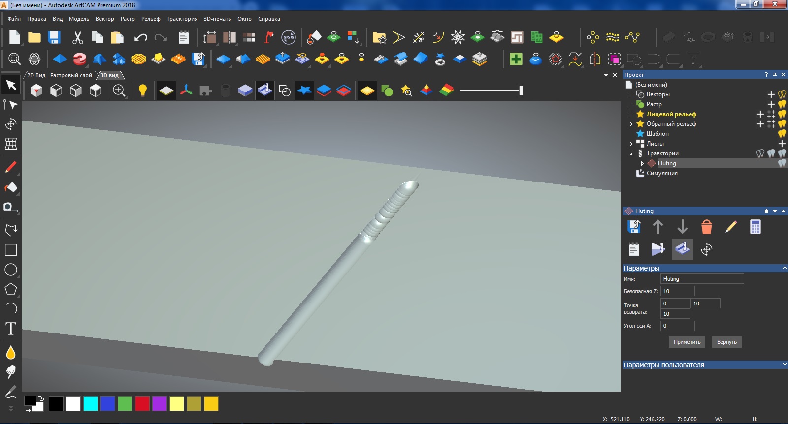

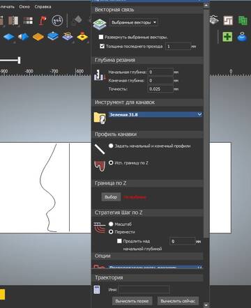

236
https://upforme.ru/uploads/0009/00/75/20420/t733069.jpg
https://upforme.ru/uploads/0009/00/75/20420/t362400.jpg
https://upforme.ru/uploads/0009/00/75/20420/t547128.jpg
Гусары молчать.
Инструкция огонь! Спасибо огромное!
Но то ли я дурак, то ли лыжи не едут....
Всё делаю как на видео, в симуляция и фреза червяком.
ArtCam проект
Отредактировано Dora S (06-06-2025 11:44:41)
237
Вектор образующей по Z должен быть горизонтально на чертеже.
