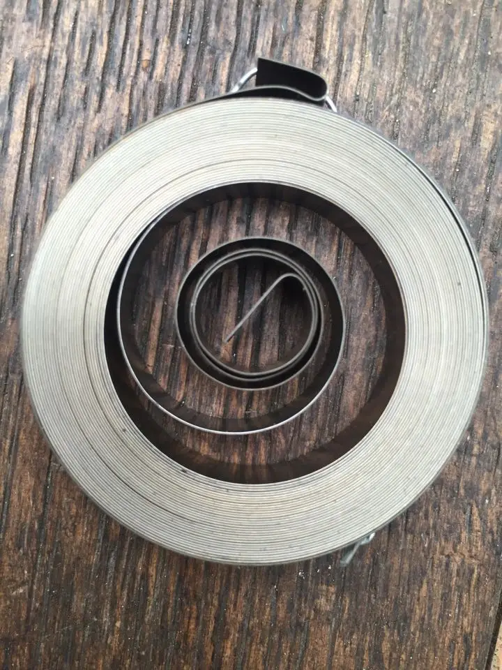

фото пружин
пришлось заказывать в США
http://sg.uploads.ru/t/gsCtH.jpg

Luigi написал(а):
фото пружин
Первая для Zinnia, а вторая и третья для чего?
Во сколько доставка обошлась?
Отредактировано Kinetic (25-02-2017 13:18:15)

550
Отредактировано Kinetic (Сегодня 13:18:15)
примерно 50$
551
пружины
первая для Zinnia
вторая для другой работы
третья для Merlot
