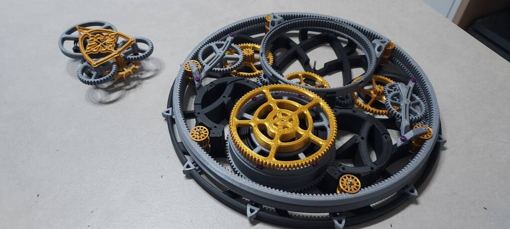

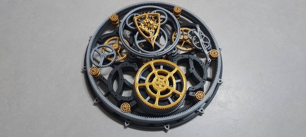

Could you accept an exchange with stl files of my personalization of tourbillon clock?
https://upforme.ru/uploads/0009/00/75/54607/t258340.jpg
https://upforme.ru/uploads/0009/00/75/54607/t820222.jpg
https://upforme.ru/uploads/0009/00/75/54607/t240971.jpg

Привет это круто выглядит они ходят и где стрелки?
