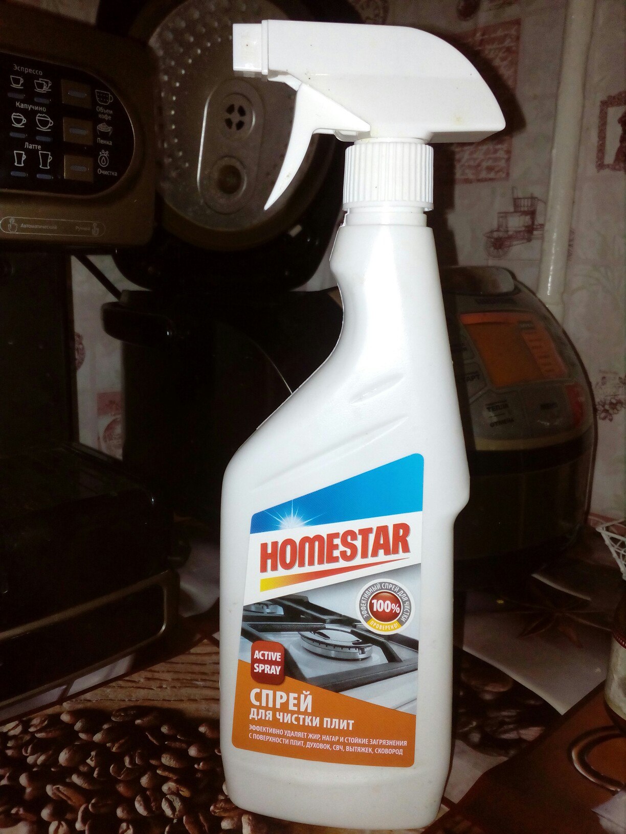

Ламели намачиваю под струёй воды, потом поочерёдно, под струёй протираю тряпкой. 20 Минут1000*600.
Лучше один раз вовремя, чем два раза правильно.
Рекомендую!
Только не замачивайте с этим средством алюминиевые ригеля!
Слабый раствор щёлочи, работать в перчатках. Результат просто блестящий!
Аккуратно! Может отъесть краску с ригеля! Не замачивать!

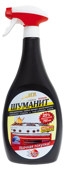

Мы Баги Шуманит пользуемся.
Снимаем загрязнения после любых работ.
Нужно быть осторожным с лакированными поверхностями (лак и краску снимает)
Ламели чугунные чистит очень хорошо.
http://www.bagi.info/sites/bagi/UserContent/images/shumanit_750.png
145
Скорее всего в состав входит азотная кислота (HNO3)
С таким же успехом можно мыть электролитом для аккумуляторов
146
Кислота там однозначно присутствует.

Сотовый стол мою *Шумонитом*. Попшикал, через 5 мин. дунул с кёрхера и стол как новый.

https://pp.userapi.com/c639423/v639423457/608f9/0XAHVbT_CZA.jpg
Вот эта фигня отмывает нормально стол. И стоит в фикспрайсе 50р. Раньше мыл атижиром голд от фирмы unicum стоит 250р. Сейчас мою этим средством разницы нет.
