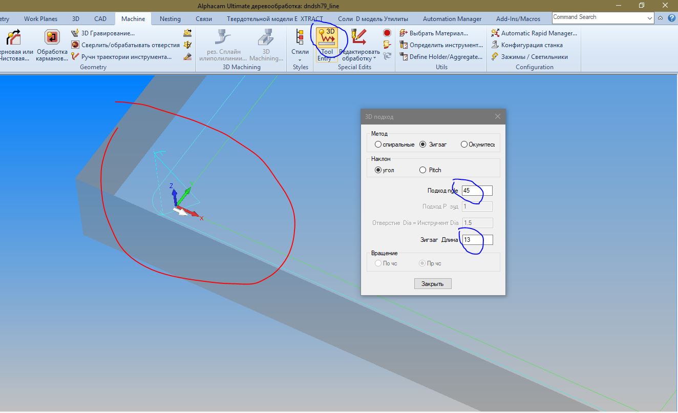

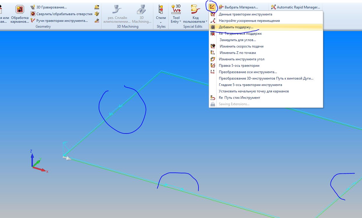

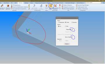

Доброго времени суток! Ребята, большая просьба помочь в одном срочном деле! Я только начинаю осваивать AlphaCam 2015 R1 (модуль Alphacam Advanced Stone). Задача заключается в следующем, необходимо поточить колонны диском. Подскажите пожалуйста, можно как-нибудь повернуть диск, чтобы он двигался в плоскости XZhttp://s3.uploads.ru/t/dTKYx.png
. У меня он двигается в плоскости XYhttp://s3.uploads.ru/t/tXDGd.png.
Буду очень благодарна за ответы!

Вы приобрели лицензионный AlphaCAM с ограничением, т.е. пользоваться вы сможете только одним постпроцессором. Сами когда-то попали в такую же ситуацию.
С деревообрабатывающим станком купили и AlphaCAM с постпроцессором к станку, когда позже купили другой станок, то для того чтобы работать с двумя или более постпроцессорами нам итальянцы предложили докупить ещё мульти-постпроцессор за 5 тыс.евро. Хотя AlphaCAM покупали по полной цене. Видимо такой у них бизнес нас обдуривать. Мы докупать не стали, а просто скачали с официального сайта не урезанный AlphaCAM, а ключ защиты полностью подошёл. Оказалось, что ограничение заложено в самой программе предоставленной на диске.
Что касается разворота дисковой фрезы (пилы). Для этого необходимо создать дополнительную рабочую плоскость, перпендикулярную (или под любым необходимым углом) к плоскости XY. Надеюсь вы знаете как это делается.

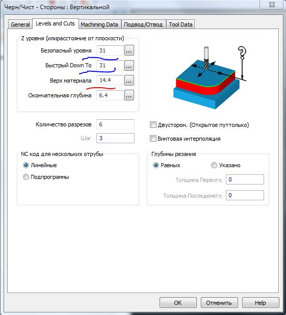

Доброе время суток. Помогите решить проблему с ALPHACAM. Мне нужно чтобы фреза обрабатывала деталь на Z=120 мм. но она сначала врезается в деталь на Z= 20 мм. потом подымается на 120 мм. и работает нормально. При следующем шаге она должна обрабатывать Z=115 мм. и она снова врезается в деталь где то на Z= 10 мм. потом снова выходит на 115 и обрабатывает деталь, и так дальше.
В чем проблема, Кто знает?
129
dan27
Из вашего сообщения мало что понятно. Быстрее всего дело в тех параметрах, которые вы выставляете задавая обработку. Лучше бы написали в какой версии AlphaCAM работаете и приложили сам проект. Тогда и решение возможно найдётся.
130
У меня стоит ALPHACAM 14 и 16.
131
dan27
А проект?
Или хотя бы скрин параметров, которые вы выставляете при создании операции.

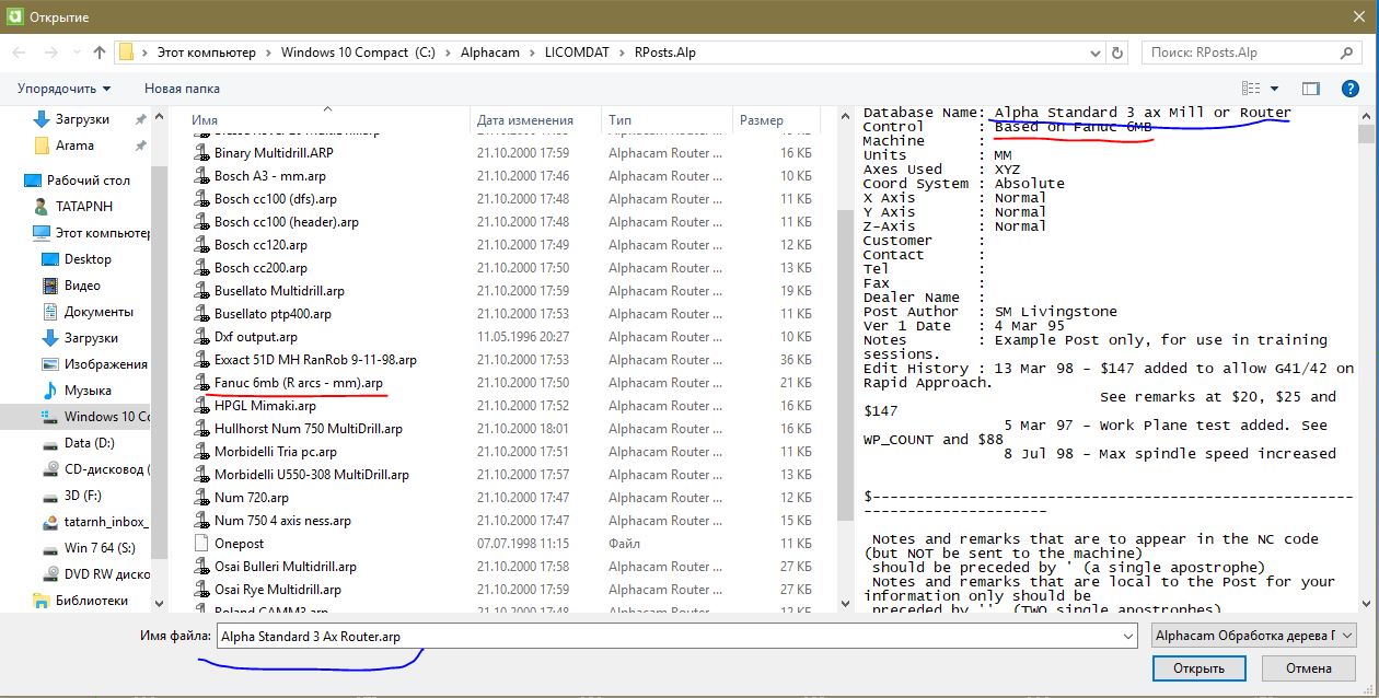

Как в постпроцессоре VBA с расширением *arb реализовать G2 и G3?
Если там нет функций Feed CW arc и Feed CCW arc, как в обычных постпроцессорах с расширением *arp?
139

Вопрос от первоклассника  к Мохнатым Гуру  :confused:
Делаю обрезку фасада по контуру, три стороны  :cool: а левая полный игнор, пробовал уменьшать размер векторов до 3мм. Думал может на плоскость не влазят потому и игнор. Но.....почему то.https://i3.imageban.ru/thumbs/2020.12.14/e0850afcf04cfce0b21798de28d2cf98.jpg
169
Ориентация по нормали у плоскости? Пробовал уменьшить радикально, миллиметров на 50?

Доброе всем, подскажите как сделать заход "зиг заг" ( по типу как реализовано в арткаме)
Всем добра
176
просто
https://upforme.ru/uploads/0009/00/75/34284/t722069.jpg
после создания траектории её можно "допиливать" :yep:
https://upforme.ru/uploads/0009/00/75/34284/t484442.jpg

день добрый, если есть, поделитесь с рабочим постпроцессором для стандартного станка по 3 оси (XYZ)
Читай правила
178
он там есть
https://upforme.ru/uploads/0009/00/75/34284/t585616.jpg
хотите "плюшек" - надо колдовать под конкретный станок
